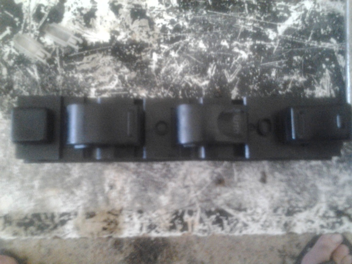

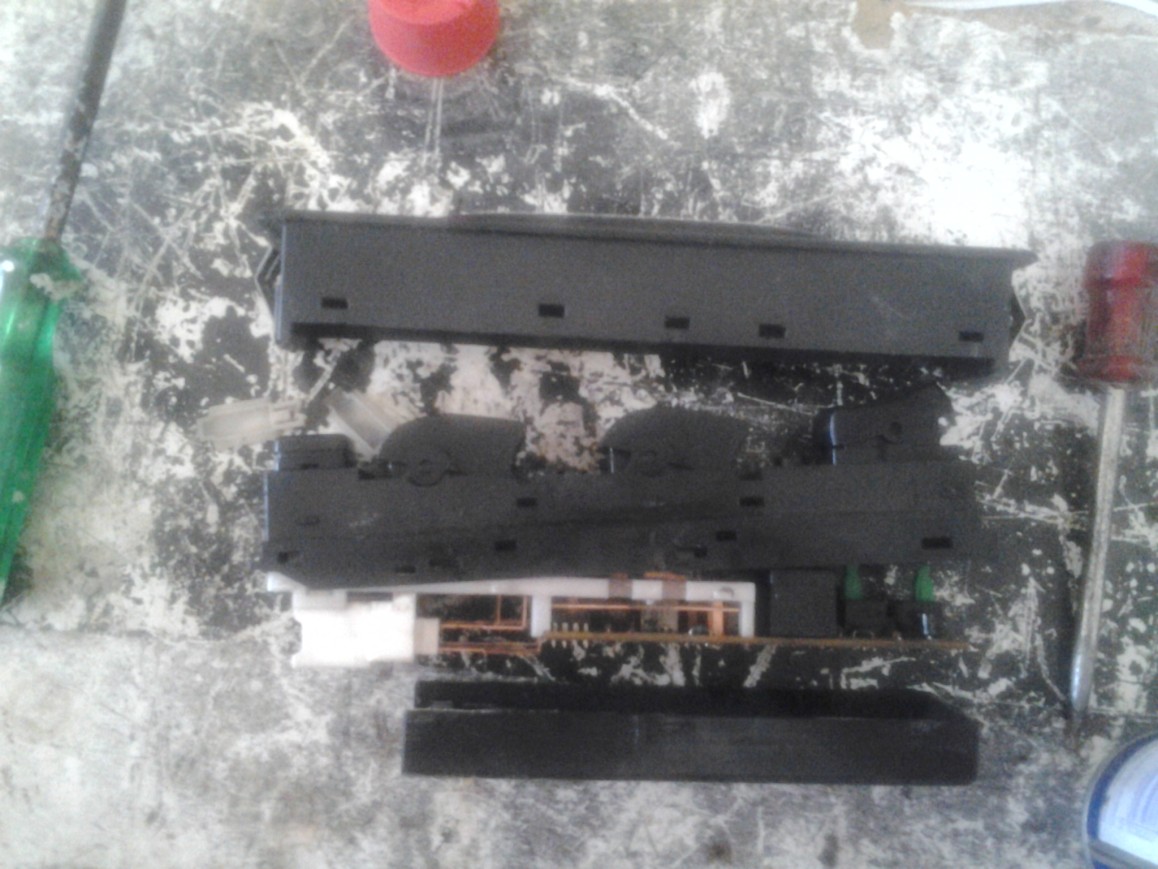

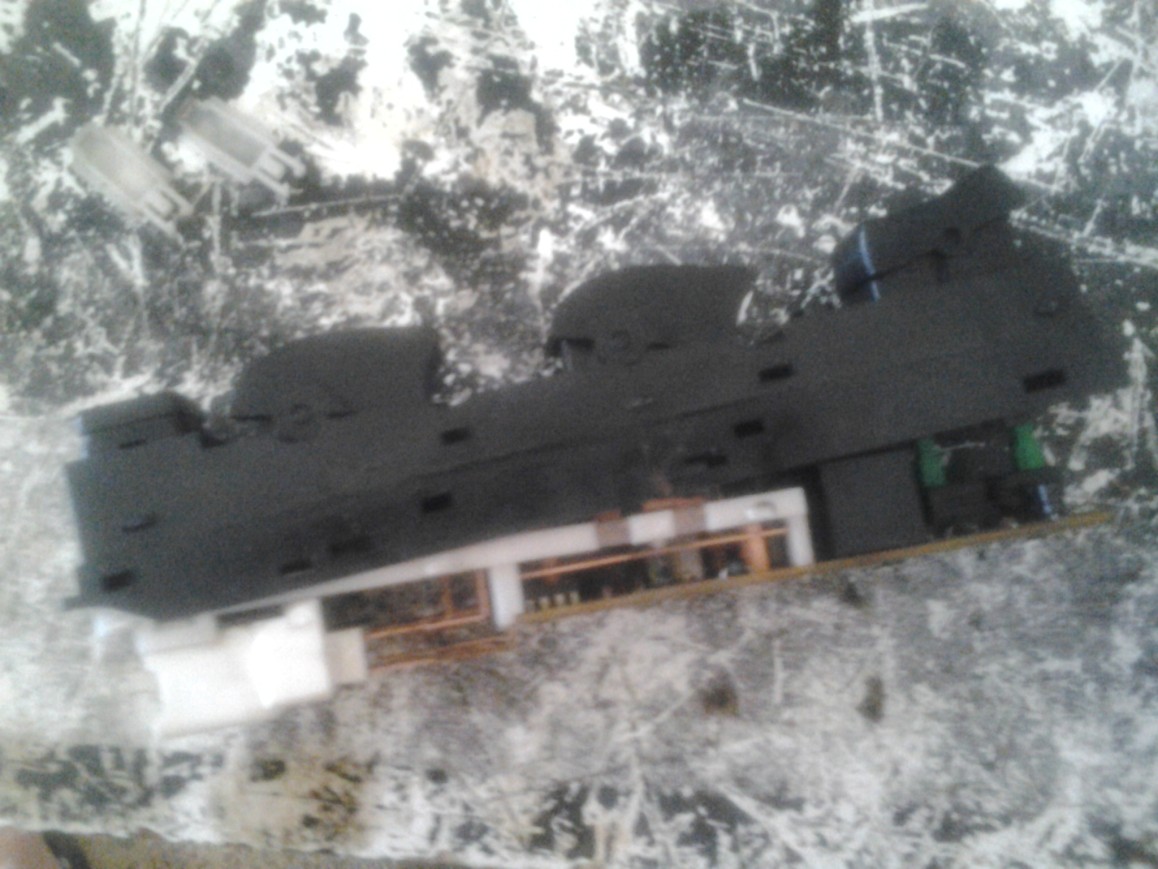

ειχα κανα δυο μερες που το παραθυρο του συνοδηγου μου κολλαγε κ δν ανοιγε οταν παταγα το κουμπι απο την μερια του οδηγου.Σημερα το πρωι αφου το πεδεψα κανα δυο φορες με αποτελεσμα να συνεχιζει να κολλαει, ηρθε λοιπον η αποφαση να του κανω χειρουργειο!!!!ανοιξα την κονσολα του χειριστηριου κ αρχισα το καθαρισμα!!τι ''μακακια'' ειχε πιασει δν φανταζεστε!! :!: :!: Λουσιμο με σπρευ κ μετα φυσημα με το κομπρεσερ του αερα!!!!ετσι εφυγαν ολες οι βρομιες κ εμεινε ενα λεπτο στρωμα απο το σπρευ.Επειτα η ιδια διαδικασια σε ολες τις φυσες κ το αποτελεσμα με δικαιωσε!!! :wink: :dance: :dance: τωρα το παραθυρο δουλευει ρολοι!!!
κ μερικες φωτο απο την αποσυναρμολογηση του μηχανισμου!
η συναρμολογηση-αποσυρναμολογηση γινεται μεσω των κλιπς που εχουν
