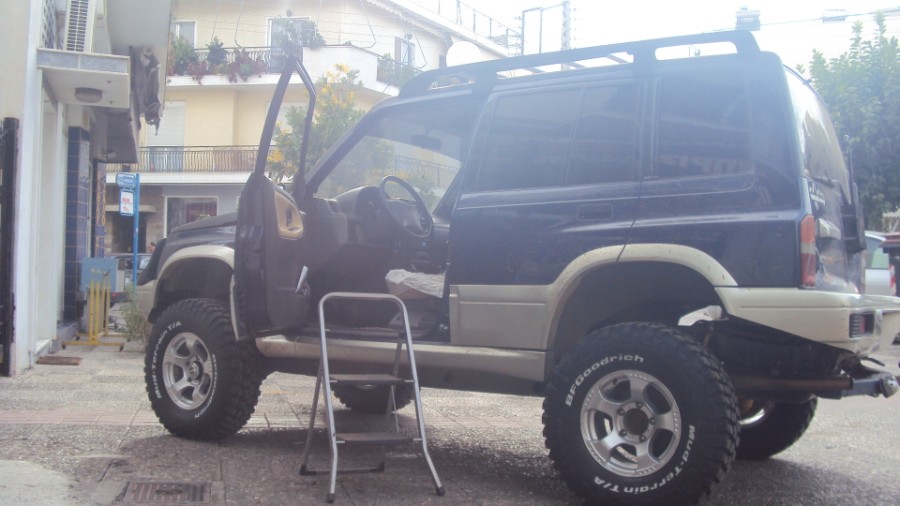

Δημοσίευσηαπό Mastergunner » Παρ Δεκ 10, 2010 1:26 am
Γιάννη μπορείς να δώσεις περισσότερες πληροφορίες για τα υλικά του body;
(οι προεκτάσεις στους λεβιέδες έγιναν σε τόρνο;)
Re: body lift
Δημοσίευσηαπό κυριακος αθανασιου » Παρ Δεκ 10, 2010 8:52 am
Mastergunner έγραψε:Γιάννη μπορείς να δώσεις περισσότερες πληροφορίες για τα υλικά του body;
νομιζω οτι οι φωτο τα λενε ολα...ολα εγιναν στο καταστημα αντιηλιακων μεμβρανων :tools-hammerdrill:
Re: body lift
Δημοσίευσηαπό κυριακος αθανασιου » Παρ Δεκ 10, 2010 8:55 am
γιαννη ειληκρινα το αμαξι σου ειναι αλλου τωρα φιλε...
μπραβο για την προσπαθεια σου και το κουραγιο σου φιλε μου....εγω θα το ειχα πεταξει εξω αν ηταν δικο μου με τα ταμπουρα... :lol:
αντε να παρει σειρα και ο κοντζιβας τωρα... :lol: :lol: :lol:
Re: body lift
Δημοσίευσηαπό JOHNV6 » Παρ Δεκ 10, 2010 9:41 am
Το body το πήρα από τον dave και είναι αυτό http://www.bits4vits.co.uk/store/VITARA ... od_57.html αλλά όπως είπα παραπάνω δεν με ικανοποίησε καθόλου!
Οι προεκτάσεις στους λεβιέδες έγιναν από μασίφ ατσαλάκι που έκοψα και κόλλησα μόνος μου με κοργκόν.
Σε τόρνο έφτιαξα κουλούρια για το τιμόνι γιατί το καλάμι της βίδας είναι 9mm και η βόλτα της κάτω 8mm :shock: (ο γιαπωνέζος τελικά είναι για τα μπάζα)!και το μήκος τους είναι 2 cm μεγαλύτερα.(και στα κουλούρια και στις βίδες).
Oι θυληκές βίδες που έφτιαξα είναι στον τόρνο είναι 7cm μήκος 13mm εξωτερική διάμετρο και εσωτερικά σπείρωμα 10χ1,25.
Αν το ξαναέφτιαχνα τώρα το body, θα έφτιαχνα στον τόρνο και τους τάκους του σασί με διαφορετικό τρόπο.
Αν ξεχνάω κάτι Γιώργαρε, εδώ είμαστε ρώτα! :D

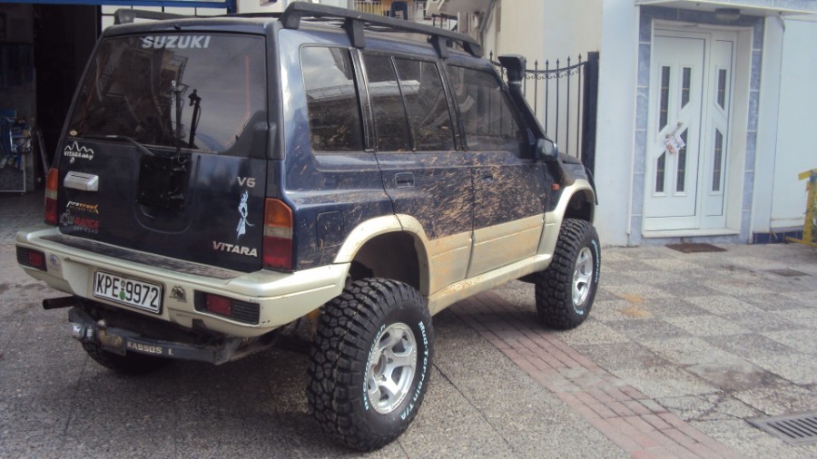

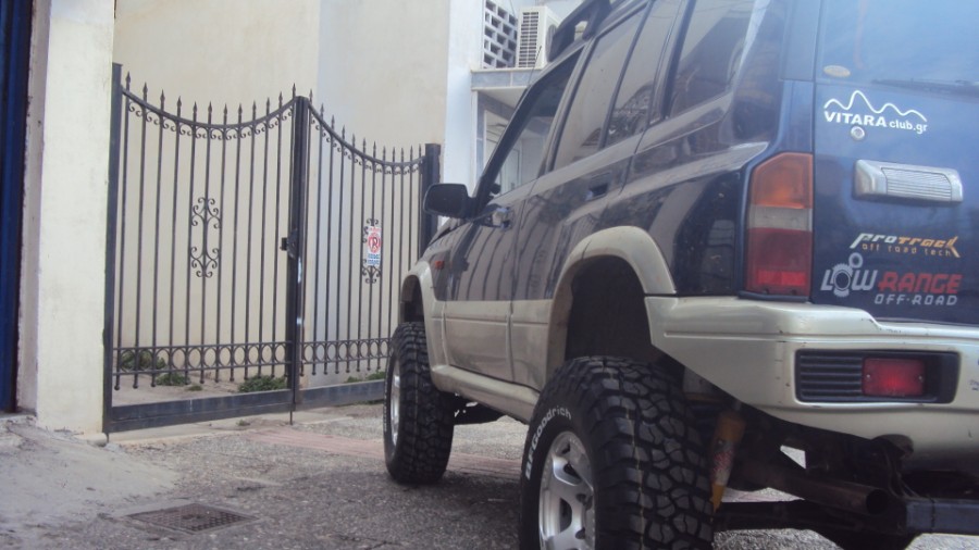

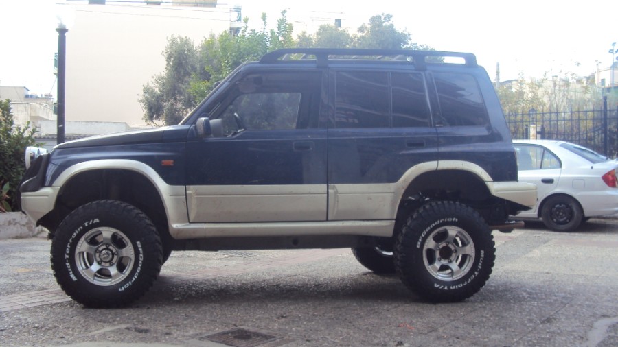

Και μερικές πρωινές,
και μια αφιερωμένη εξαιρετικά στο φιλαράκι μου τον Αρη, που λέει ότι θα δυσκολεύεται να ανεβαίνει, του βρήκα αμέσως λύση..... :mrgreen:
