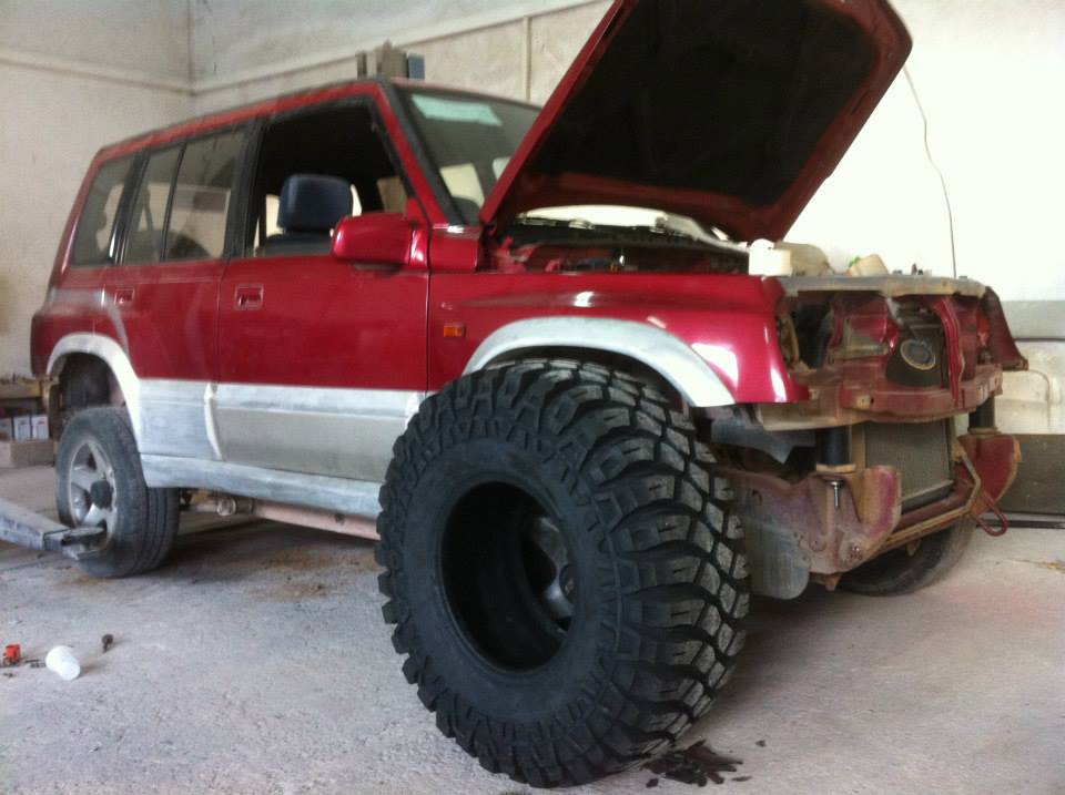

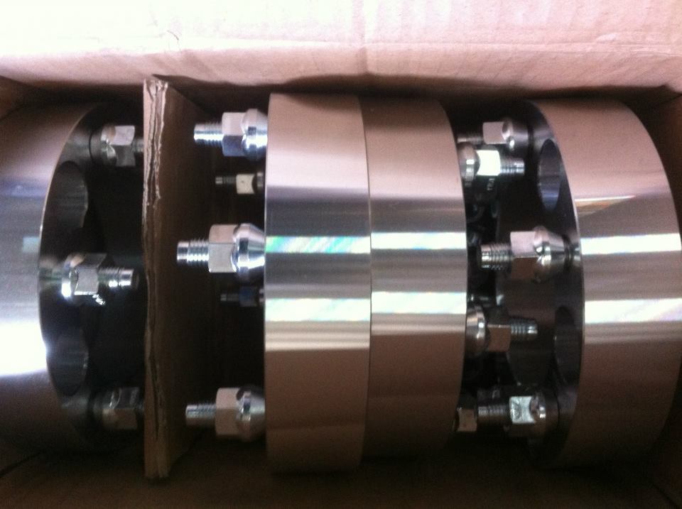

vitara samos έγραψε:... υπηρξε και μια μικρη απογοητευση γιατι περιμενα οι αξονες να βγουνε ακομα πιο εξω :cry: :cry: :cry:
Οι τουοτα ειναι στενοί άξονες (σε σχέση με τους g-wagen) αλλά αυτό μην σε κάνει και μασάς.
Ο αποστάτης που παρήγγειλες ο 3,8 που λες μου φαινεται πολύ λίγος..... και ας ειναι και η ζάντα -30....
Για να καταλάβεις εγώ που έχω αξόνια g-wagen που ειναι πολύ πιο φαρδυά απο τα τουοτα, έχω αποστάτες 5 πόντους και άλλους 4 πόντους απο ζάντα για να σταθεί σωστά το "λεωφορείο".
Για μένα φτιάξε αποστάτες μεγαλύτερους σε μηχανουργείο και αν δεν έχεις ζάντες τουοτα, κάντους και αλλαγή καρέ για ζάντες suzuki και είσαι αρχηγός!!!
ο 3,8 είναι ο μεγαλύτερος που βρήκα στην αγορά για άξονες τουοτα . τώρα περιμένω να μου έρθει η ζάντα να δω τι θα κερδίσω και από εκεί και θα δω τι θα κάνω . τη πόντους έχει το σαση σου από το έδαφος?..

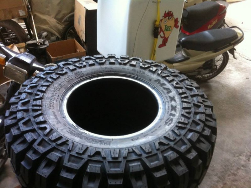

Δημοσίευσηαπό Antonioz » Τρί Οκτ 22, 2013 11:24 am
προσεχε μη σου πέσει το λάστιχο και λυώσεις κανενα παπάκι.. :lol: :lol:
Τι λαστιχάρες ειναι τουτες; φουλ τακουν!!!
Ουτε να πληρωνώσουνα τοσο γρηγορα που το πας το project !!!
