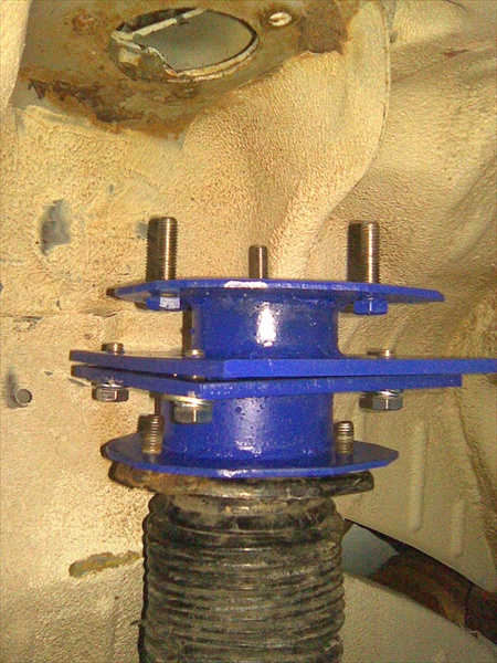

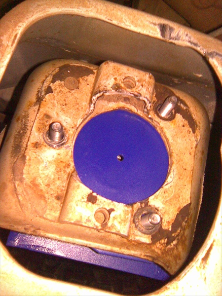

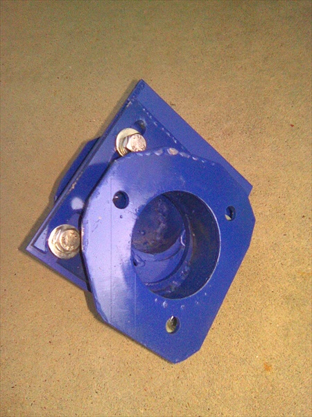

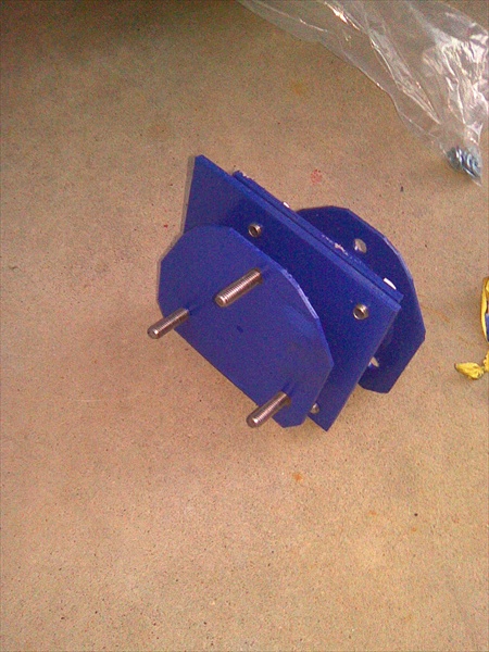

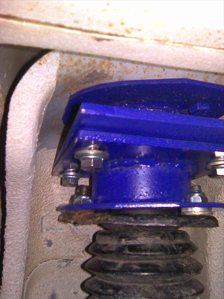

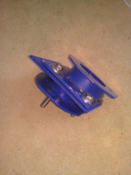

Μετά την τελευταία εκδρομή είχα ένα κλαταρισμένο αμορτεσερ οπότε αναγκάστηκα να βάλλω τα μαμά τα οποία ήταν τελικά 6ποντους πιο κοντά από τα old man που είχα .Με το ύψος που έχω είχαν τερματίσει στο άνοιγμα με αποτέλεσμα να χοροπηδάει όλο το αυτοκίνητο άρα ήθελα οπωσδήποτε προσθήκες όμως το καμπερ ήταν λάθος και θα επιδεινωνόταν ακόμα περισσότερο άρα σκέφτηκα να φτιάξω καμπεροπλακες μετά από μετρήσεις και δοκιμές έφτιαξα αυτές.

Μήπως οι βίδες που κρατάνε τα δύο τμήματα μεταξύ τους , να είχαν και από ένα κόντρα παξιμάδι για περισσότερη ασφάλεια ? :think:
Re: SPIROS VITARA 2.0L PROJECT
Δημοσίευσηαπό SpirosThiva » Σάβ Φεβ 12, 2011 12:37 am
Έχω βάλει γκροβερ από κάτω αλλά θα δω μήπως χρειαστεί και παξιμάδι :hand: :hand:
