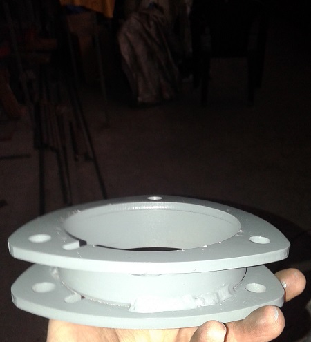

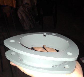

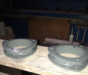

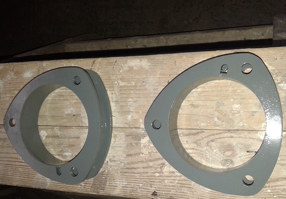

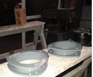

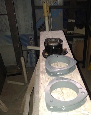

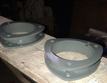

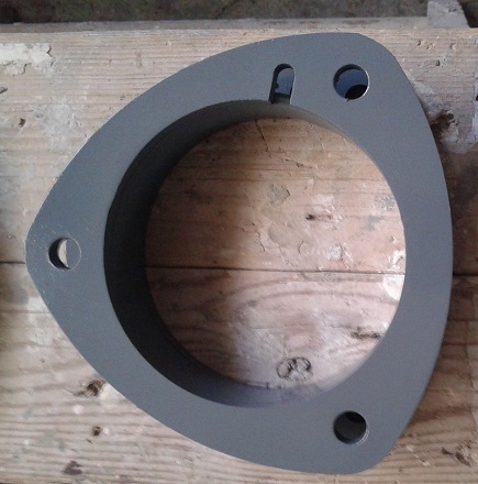

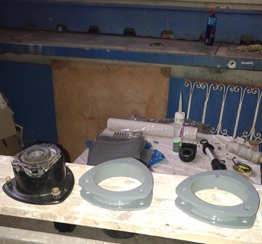

Μπορει να αργησα λιγακι αλλα τελικα τα εφτιαξα δεν ειναι για μενα αλλα αυτο δεν παιζει ρολο σας παρουσιαζω λοιπον τους αποστατες αμορτισερ για Grand Vitara που μου ζητησανε
Υψος 3,5cm
Παχος λαμας 6mm
Αντι για λαμακια οπως το εχει ο αγγλος ολοκληρο τουμπο παχους 5mm για περισσοτερη αντοχη
Σχεδια μετρα υπαρχουν για οποιον τα θελει σας παραθετω φωτο

Πολύ ωραία κατασκευή, μπράβο!!! :clap: :clap: :clap:
οι μικρές εγκοπές στις πλάκες χρειάζονται σε κάτι;

Ναι οι εγκοπες χρειαζονται γιατι πανω στο τοπ μαουντ προεξεχει ενα αυτακι και η εγκοπη εγινε για να κατσει ο αποστατης πανω στο τοπ μαουντ

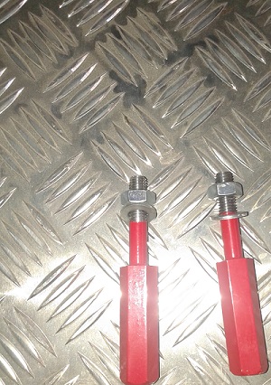

Δημοσίευσηαπό dakoss » Τρί Φεβ 03, 2015 10:57 am
Και συνεχιζω...

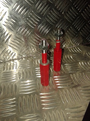

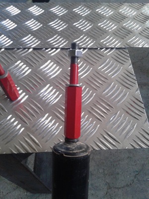

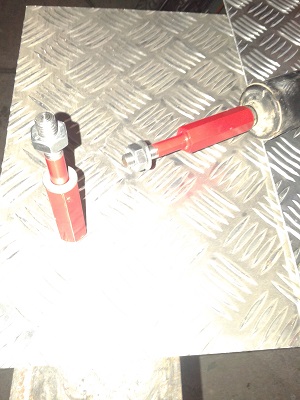

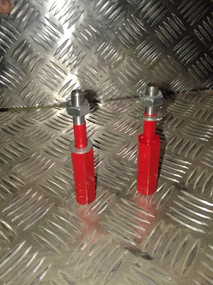

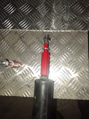

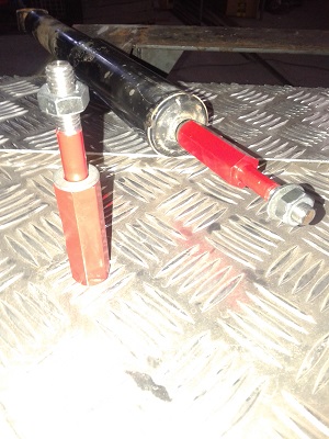

ΑΠΟΣΤΑΤΕΣ ΠΙΣΩ ΑΜΟΡΤΙΣΕΡ VITARA-GRAND VITARA
Για οσους δεν θελουν να αλλαξουν τα αμορτισερ τους με μακρυτερα
To be continue...... :dance: :dance: :dance: :dance:

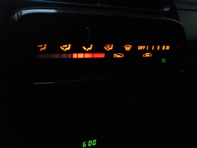

Καλη σας μερα συνεχιζω...

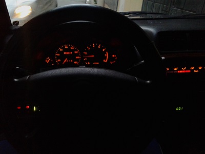

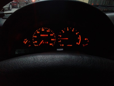

Το πρασινο φως στο καντραν στο Vitaraki μου ηταν κατα εμε αθλιο οποτε σε συνδιασμο με καποια λαμπακια που ηταν καμενα τα αλλαξα με led κοκκινα το αποτελεσμα με δικαιωσε
