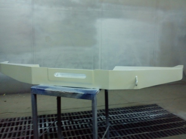

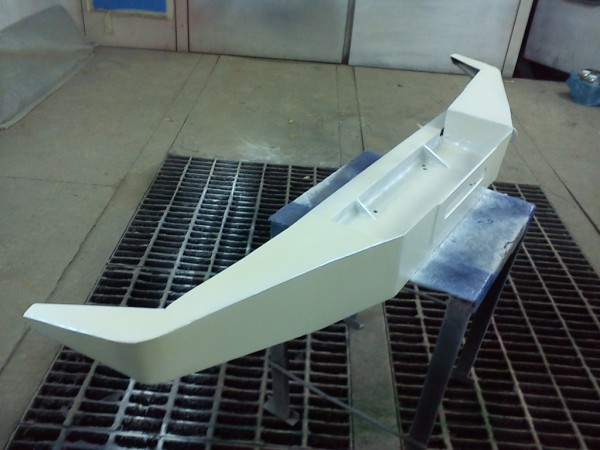

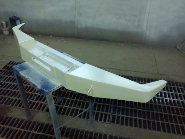

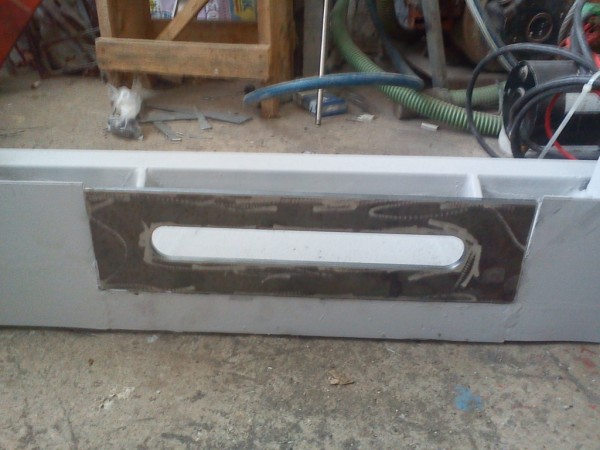

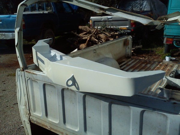

Και συνεχιζουμε!
Την ραουλιερα την εκοψα κατευθειαν στο CNC για να μην μπαινω στην διαδικασια να τρυπαω και να κοβω!

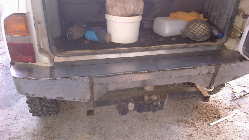

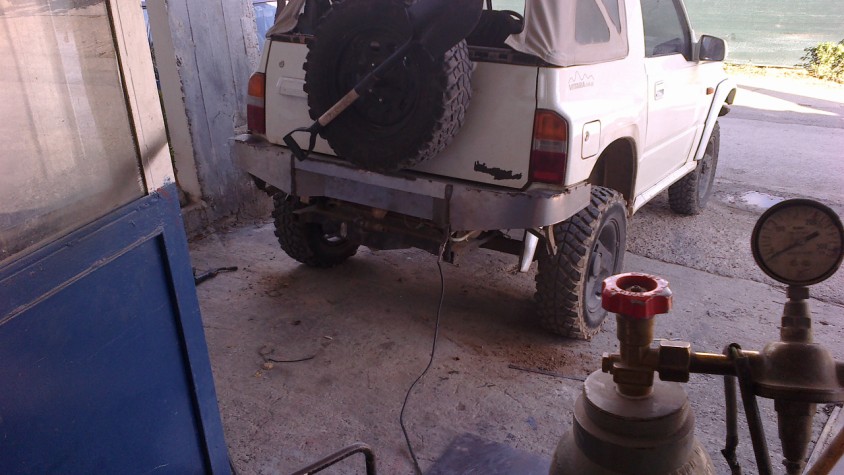

Δημοσίευσηαπό andreas_crete » Παρ Νοέμ 09, 2012 8:35 pm

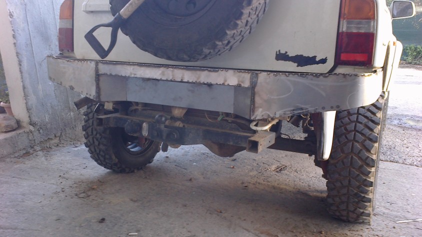

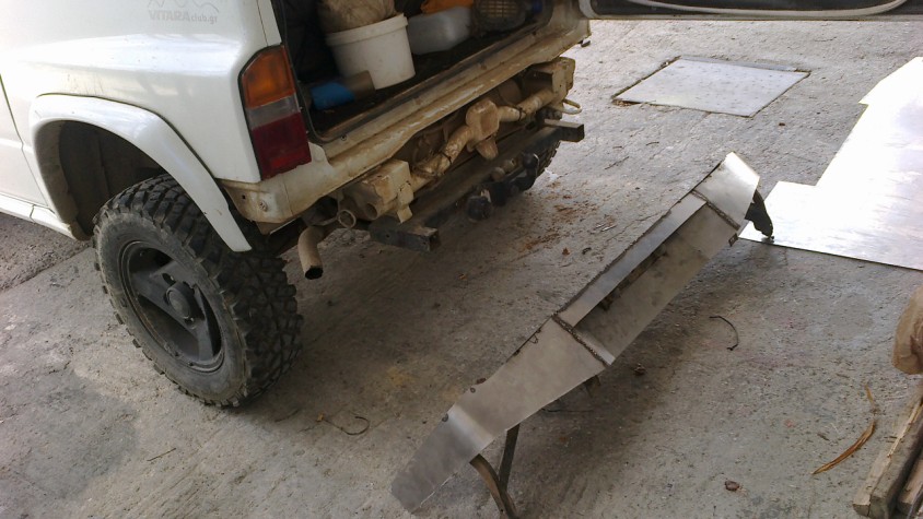

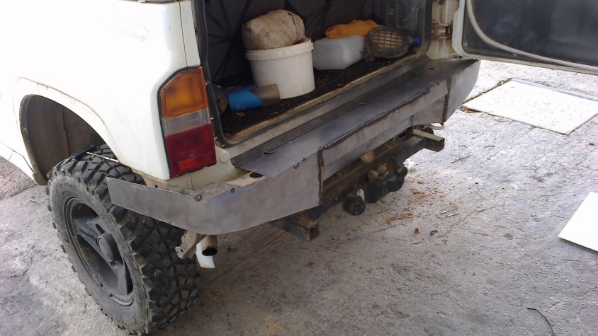

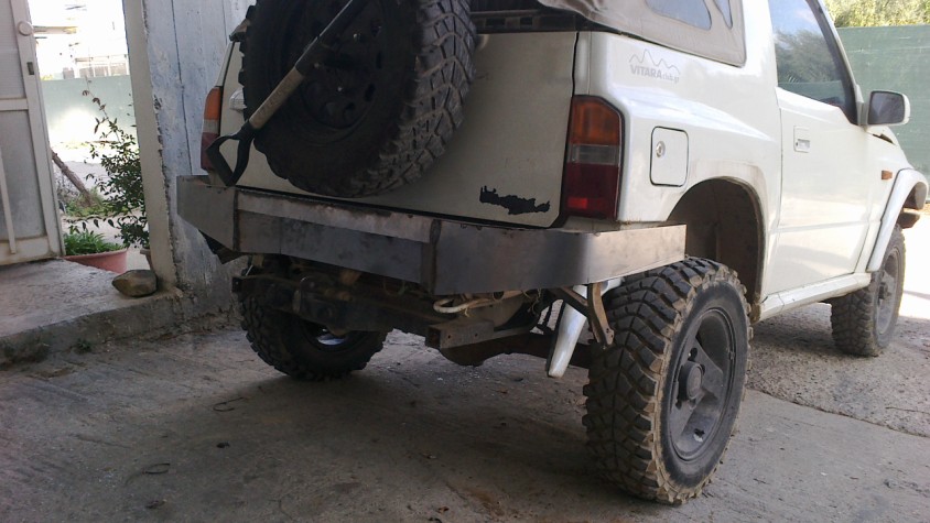

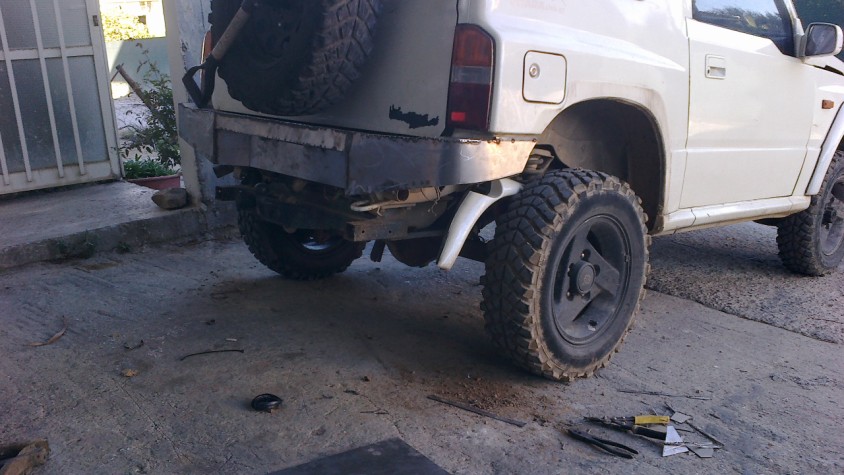

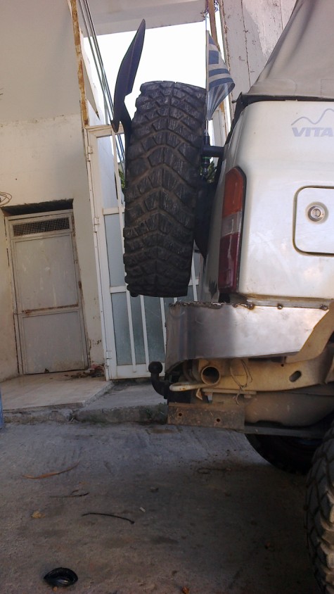

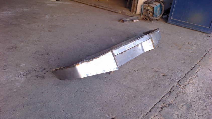

Μιας και ειχα αρκετα χτυπηματακια και στον πισω προφυλακτηρα ξεκινησα να τον κανω και αυτον μεταλλικο!Χρησιμοποιησα την υπαρχων εργοστασιακη βαση και απλα την εντυσα με λαμαρινα 1 1/4 χιλ. και ενισχυση εσωτερικα του προφυλακτηρα με Π 10χ10..
Μου εχει μεινει η βαση του προβολεα και οι βασουλες για τα σκουλαρικια ακομα...
