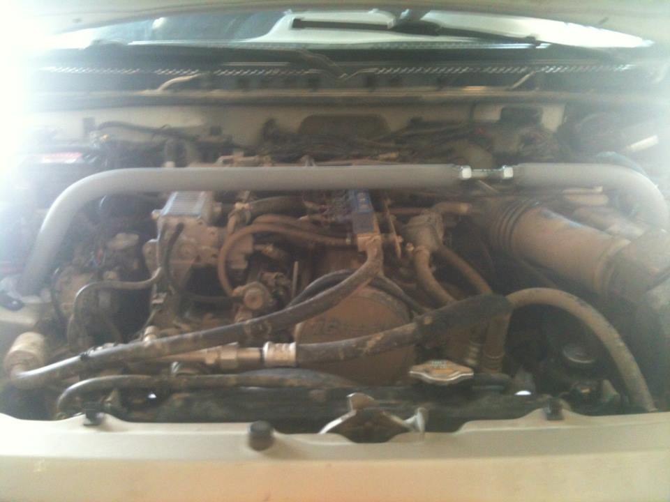

Δημοσίευσηαπό vitara-gas » Τετ Ιούλ 01, 2015 9:36 am
Eτσι.....για να ξεφευγουμε και λιγο απο αυτα που συμβαινουν γυρω μας....Τοποθετηθηκε μπαρα θολων ρυθμιζομενη,οποτε σε πρωτη φαση ειμαστε καλα οσον αφορα τις αναβαθμισεις.

Δημοσίευσηαπό YanisDiver » Τετ Ιούλ 01, 2015 10:46 am
Κώστα παρακολουθώ τις εξελίξεις των εργασιών σου και οφείλω να ομολογίσω πως μ' αρέσουν :!:
Δώσε καμιά περιγραφή και για την θολόμπάρα, ιδιοκασκευή ε? πόσο πήγε, αν επιτρέπεις? και καμιά κοντινή φωτό ρε Κώστα, για βάσεις - ρυθμίσεις.
Πάντως η ιδέα της ρυθμιζόμενης μπάρας είναι ελκυστική... :handgestures-thumbsup:
Εύγε και καλές περιπέτειες!

Δημοσίευσηαπό panoshm » Τετ Ιούλ 01, 2015 10:52 am
YanisDiver έγραψε:Πάντως η ιδέα της ρυθμιζόμενης μπάρας είναι ελκυστική... :handgestures-thumbsup:
Να μου επιτρέψει ο Κώστας να προσθέσω πως θεωρώ ότι το σημείο όπου υπάρχει αυτή η ρύθμιση, κάνει και την δουλειά του σημείου που θα "σπάσει" η μπάρα σε ενδεχόμενη πλαϊνή πρόσκρουση για να μην "πάρει" και η απέναντι μεριά

Δημοσίευσηαπό stavrianopoulos » Τετ Φεβ 24, 2016 11:34 am
μπαρα θολων γιατι? χρειαζετε??? δεν το εχω ξανα δει σε 4χ4

Δημοσίευσηαπό Tzivitzonis » Τετ Φεβ 24, 2016 1:15 pm
stavrianopoulos έγραψε:δεν το εχω ξανα δει σε 4χ4
Τα δίλιτρα (GV τουλάχιστον, που ξέρω) έχουν από τη μάνα τους...
Re: Λιγακι πιο ψηλα
Δημοσίευσηαπό panoshm » Τετ Φεβ 24, 2016 2:04 pm
Έχει να κάνει με τις στρεβλώσεις που δέχεται, στο 5D επειδή είναι πιο μακρύ από τα 3D, έχει απ'τη μάνα του. Παίζει φυσικά και ρόλο στη σταθερότητα του αυτοκινήτου στις στροφές ;-)
Re: Λιγακι πιο ψηλα
Δημοσίευσηαπό stavrianopoulos » Τετ Φεβ 24, 2016 2:34 pm
panoshm έγραψε:Έχει να κάνει με τις στρεβλώσεις που δέχεται, στο 5D επειδή είναι πιο μακρύ από τα 3D, έχει απ'τη μάνα του. Παίζει φυσικά και ρόλο στη σταθερότητα του αυτοκινήτου στις στροφές ;-)
για τις στροφες το ηξερα απλα νομιζα οτι βοηθουσε μονο εκει και δεν χρειαζοταν στα 4χ4

Δημοσίευσηαπό panoshm » Τετ Φεβ 24, 2016 2:35 pm
Σασί τύπου σκάλας βλέπεις ;-)

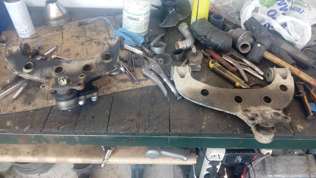

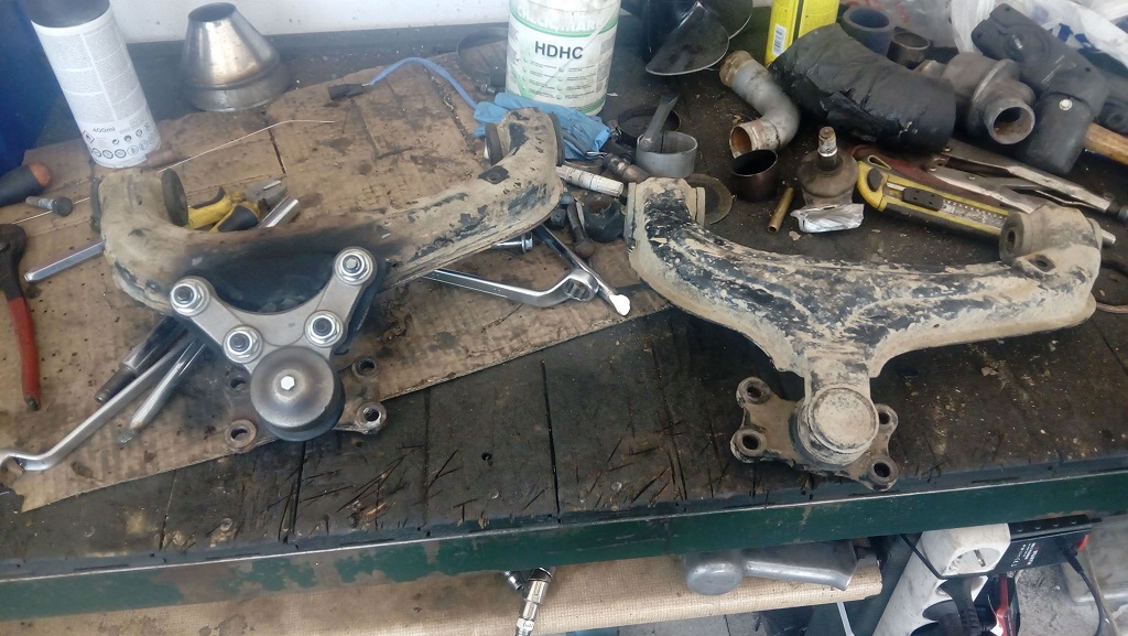

Δημοσίευσηαπό vitara-gas » Δευτ Ιούλ 16, 2018 6:55 pm
Φιλοι και συναγωνιστες καλησπερα σας.
Αλλη μια αλλαγη στο αυτοκινητο που ηθελα καιρο να κανω ηταν να προσαρμοσω μπαλακι το οποιο να ειναι αφαιρουμενο στο a-bar,ωστε οταν φθειρεται νααντικαθισταται μονο το μπαλακι και οχι ολο το a-bar.Επιλεχτηκε μπαλακι απο mazda b αγροτικο του 98 με κωδικο TFSB-1732 της εταιρειας 555,με κοστος γυρω στα 30 ευρω,το οποιο δειχνει τουλαχιστον πιο στοιβαρο απο το μαμα.
Στις φωτο φαινεται το παλιο παλιο a-bar και το καινουργιο.Τωρα μενει και να δοκιμαστει σε βαθος χρονου....
