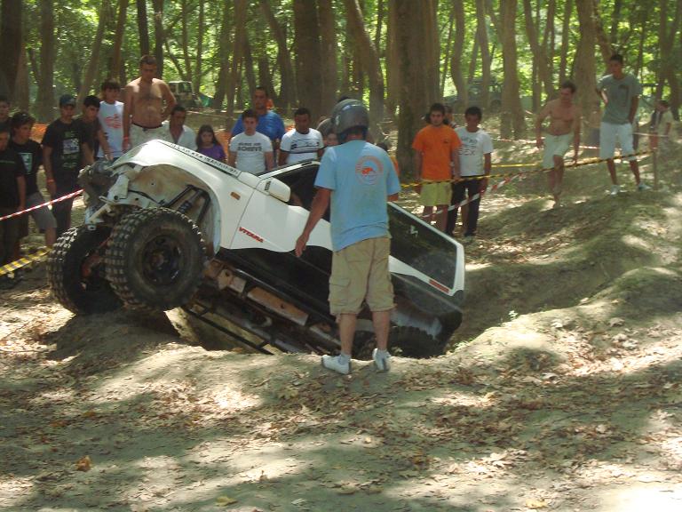

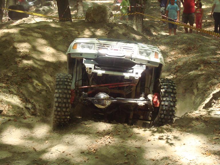

Δημοσίευσηαπό Mastergunner » Δευτ Αύγ 16, 2010 9:25 pm

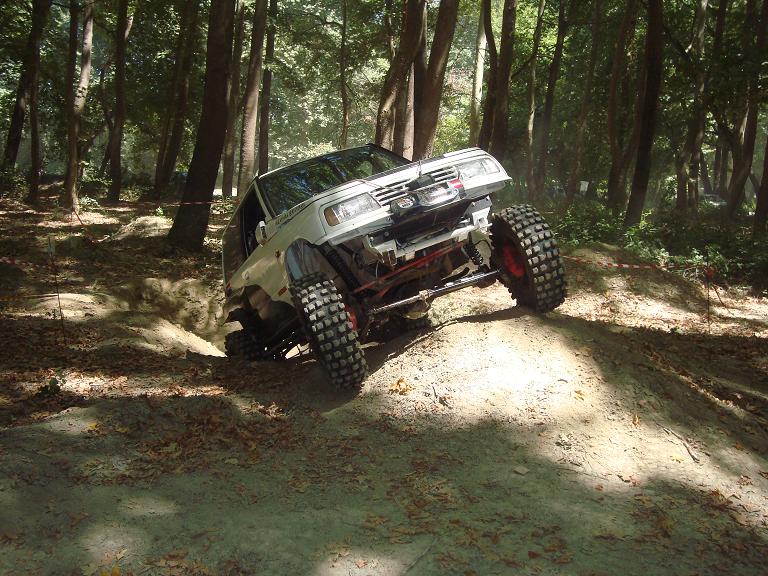

Το λάκο εσύ με το κτήνος τον έσκαψες; :mrgreen: Απίστευτη και δύσκολη δουλεια αλλά το αποτέλεσμα σε δικαιώνει καθε μέρα περισσότερο :clap: :clap: :clap: :clap: :clap:

Δημοσίευσηαπό alexelis » Δευτ Αύγ 16, 2010 9:34 pm
Mastergunner έγραψε:Το λάκο εσύ με το κτήνος τον έσκαψες; :mrgreen: Απίστευτη και δύσκολη δουλεια αλλά το αποτέλεσμα σε δικαιώνει καθε μέρα περισσότερο :clap: :clap: :clap: :clap: :clap:
να σε ρε φιλος καλα παντα προσπαθω και τελειωμο δεν εχει :D

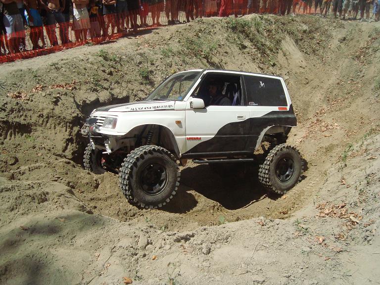

Δημοσίευσηαπό DDesigner » Δευτ Αύγ 16, 2010 11:08 pm
Ότι και να πούμε θα είναι λίγο....
Φίλτατε....είσαι τρανταχτό παράδειγμα προς μίμηση...
με καλή θέληση και δυναμικό προφίλ...όλα γίνονται...
Ευχομαι ολόψυχα να'χεις...ΚΑΛΑ ΤΙΜΟΝΙΑ!!!!....παντού και πάντα...

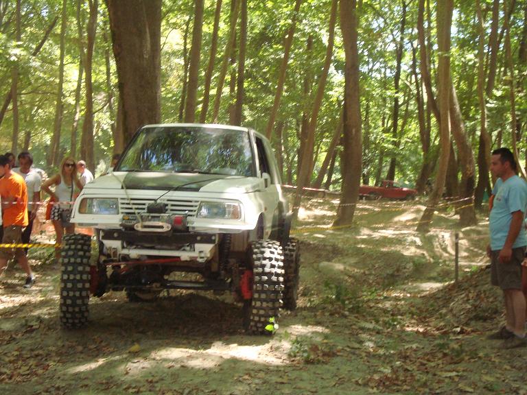

Δημοσίευσηαπό Mastergunner » Δευτ Αύγ 16, 2010 11:30 pm
Το γυαλιστερό καρπούζι μπροστά μοιάζει γνωστό μήπως είναι απο 240GD :?:

Δημοσίευσηαπό alexisgon » Τρί Αύγ 17, 2010 9:44 am
και πάλι μπράβο!
:clap: :clap:
Τρομερή δουλειά έχεις κάνει!

Δημοσίευσηαπό KON.GV » Τρί Αύγ 17, 2010 3:53 pm
Mastergunner έγραψε:Το γυαλιστερό καρπούζι μπροστά μοιάζει γνωστό μήπως είναι απο 240GD :?:
Mπρος-πίσω....240 gd με μπλοκέ. :wink: και φυσικά ο εμπρός αναποδογυρισμένος-ξυρισμένος και διορθωμένος κατά κάποιες μοίρες...τα λέω σωστά κ.κ. Αλεξέλη??? :mrgreen: :mrgreen:
υγ.για την ιστορία κάποιος κάπου κάποτε τοποθέτησε στο 4χ4 του αξονες απο μερσεντές ΑΛΛΑ δεν αναποδογύρισε τον εμπρός με αποτέλεσμα οταν εβαλε μπροστά και ταχύτητα να μην παει πουθενα.. :mrgreen: :mrgreen:
(φυσικά δεν εχει καμια σχέση με την Ηπειρο και τον Αλεξέλη. :wink: ).
να πω και τα δικά μου.....Δημήτρη μας έχεις αρρωστησει λέμε..ητανε σε 5 χρόνια αλλά έγινε 10 και το κόβω το ρημάδι το gv.... :mrgreen: :mrgreen: :mrgreen: θα σου τα αφήκω εκεί να το σουλουπώσεις λίγο....ξέρεις εσύ.. :lol: :lol:
