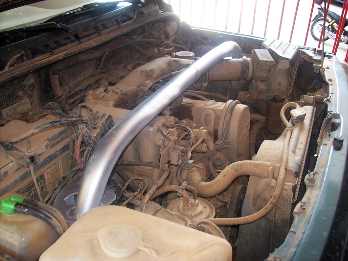

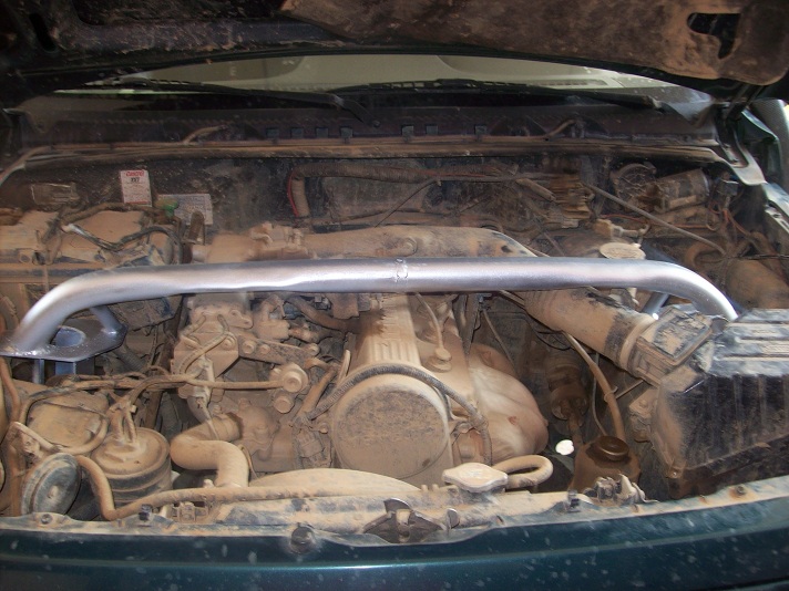

Δημοσίευσηαπό κυριακος αθανασιου » Πέμ Ιουν 02, 2011 3:45 pm
εδω και καιρο ο φιλος μου ο κ.Κασσος βασανιζεται (και μαζι με αυτον και εγω) να βρει γιατι καθεται η μουρη του μετα απο λιγα χλμ αφου το εχουμε ψηλωσει...
σρην αρχη νομιζαμε οτι ειναι τα ελατηρια(ευτυχως για την βιβη που πηρε τσαμπα σετακι :D :D :D :D :D )και τα αλλαξαμε αλλα τα ιδια,..
τελικα η λυση βρεθηκε...

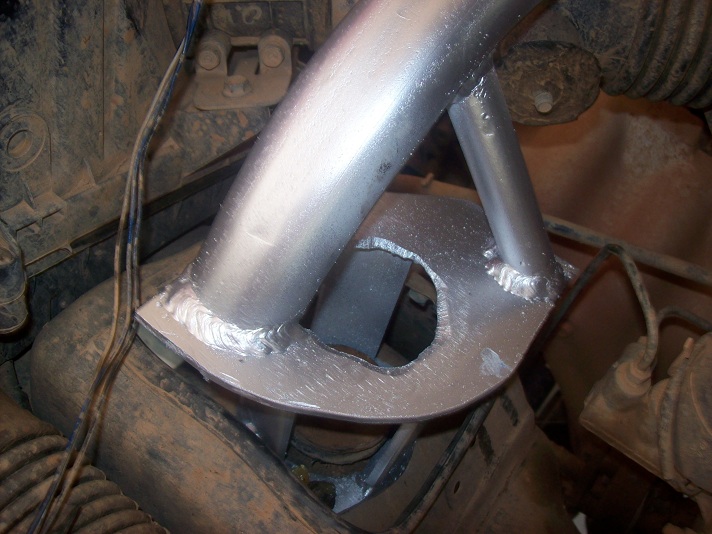

το προβλημα ειναι οι αθλιοι πυργοι των ελατηριων στα vitara k ta grand vitara...
σηκωνοντας το αμαξι στον γρυλο ειχα διαφορα κοντα στα 2 εκατοστα...δεν θελω καν να σκεφτω τι γινεται σε πολυ μεγαλα ζορια...
(να πω οτι ηξερα οτι εχουν θεμα αλλα οχι τοσο...)
ετσι εφτιαξα μια μπαρα θολων...
οποιος το κανει θα πρεπει να ξερει οτι θα σηκωσει το αμαξι μεχρι εκει που πανε να αφησουν το εδαφος οι τροχοι...και εκει θα μετρησουν και θα φτιαξουν την μπαρα...
το αμαξι πλεον και μετα απο πολυ δουλεμα εμπρος εκατσε 2 εκατοστα πιο ψηλα.. :o

Δημοσίευσηαπό ximikos00 » Πέμ Ιουν 02, 2011 3:53 pm
Σωστός ο παίχτης....
Η μπαρα κανει τρομερη δουλεια!
Εγω πιστευα οτι ηταν μονο για εφε
αλλα ειδα οτι οντως μαζευει ολο το συστημα οταν προσπαθησαμε να την βγαλουμε....
Επιπλέον πολυ σωστα αναφερεις οτι τα μετρα περνονται με το αυτοκινητο σχεδον στον αερα....
Πληροφοριακα η μπαρα με το αυτοκινητο κατω απέχει περιπου 2 εκατοστα απο τα πασα.....Ενω οταν το αμαξι σηκωθει ερχεται ακριβως στα ισα του...
