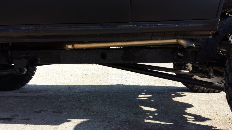

Σαμίωωωτ´ για πες λίγο αν θες για την εξατμισή σου σε παρακαλω. :mrgreen:

nick_89 έγραψε:Σαμίωωωτ´ για πες λίγο αν θες για την εξατμισή σου σε παρακαλω. :mrgreen:
χαχαχα τι θες να σου πω ?..δεν έχει τίποτα το ιδιαίτερο. ένας εξηντάρης ανοξείδωτοs σωλήνας είναι από εμπρός μέχρι πίσω :D :D
