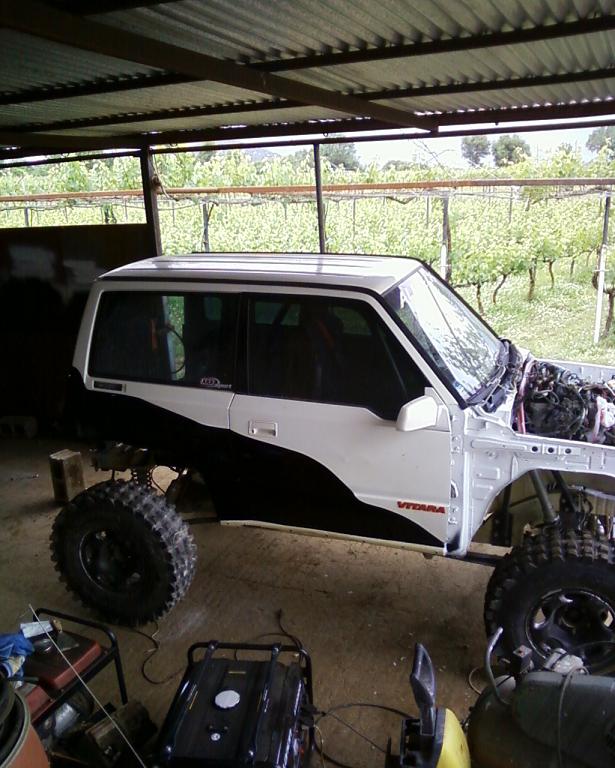

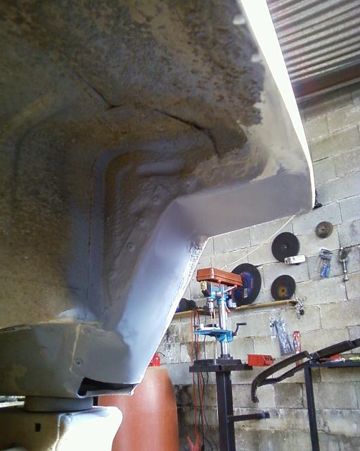

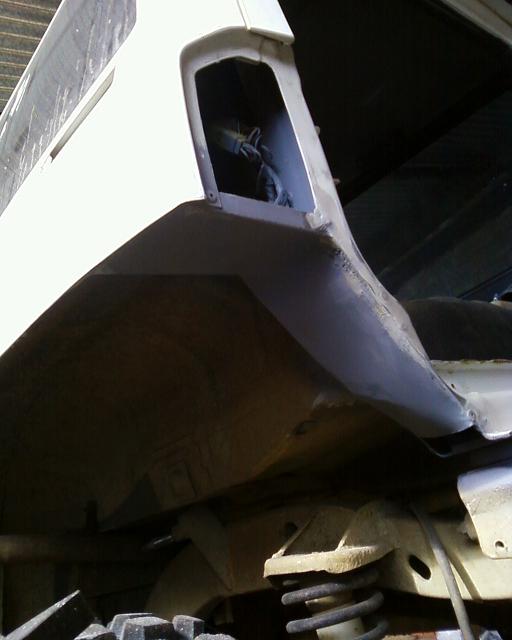

και το κατω /μεσα μερος του θολου

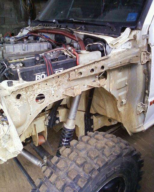

και επειδη οταν εβγαλα το αριστερο φτερο για μια μικροεπισκεβουλα απο μια κοντινη επαφη με ενα δεντρο :lol: :lol: :lol:
και ειδα αυτο ,καργα λασπες [που βρεθηκαν δεν ξερω :D]
Αποφασισα να το κανω ετσι :arrow: :arrow: :arrow: :arrow:

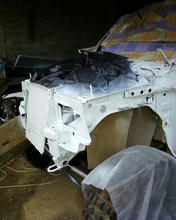

Και μετα αυτο :D :D :D

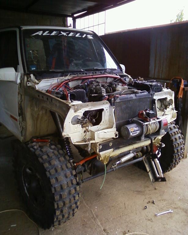

8) 8) 8) 8)

Λύσε μου μια απορία που ανέκαθεν είχα όταν έβλεπα διχρωμίες ! Πως ενώνει το ένα χρώμα με το άλλο , από την στιγμή που δεν είναι ενιαία βαμμένη όλη η επιφάνεια ??? Μήπως πάνω από τα δύο χρώματα περνάς το βερνίκι και δένουν ?

ZΗΡΕΙΑ έγραψε:Λύσε μου μια απορία που ανέκαθεν είχα όταν έβλεπα διχρωμίες ! Πως ενώνει το ένα χρώμα με το άλλο , από την στιγμή που δεν είναι ενιαία βαμμένη όλη η επιφάνεια ??? Μήπως πάνω από τα δύο χρώματα περνάς το βερνίκι και δένουν ?
ναι κωστα εκει που θελεις να κανεις διχρωμια παιρνανε ταινεια ειδικη για αυτες τις δουλειες βαφουν με χρωμα βγαζουν την ταινεια και τελευταιο σταδιο βερνικι.αν και δεν μου αρεσουν να πω την αληθεια στο vitara του παει πολυ και δειχνει ακομα και η διχρωμια βουνο.για τα υπολοιπα δεν το συζηταμε καν.θηριο :clap: :clap: :clap: :clap: :clap: :clap: :clap:

ZΗΡΕΙΑ έγραψε: πάνω από τα δύο χρώματα περνάς το βερνίκι και δένουν ?
Το πιο σωστο ειναι αυτο
και δευτερο υπαρχει μια αλοιφη οπου την περνας στις ενωσεις με αλοιφαδορο και σχεδον σβυνει ,Αυτο χρησιμευει για χρωμα μονο ακρυλικο
