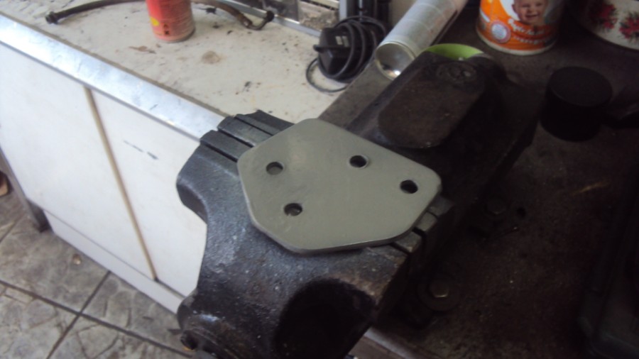

Ασε τις φώτο στη μέγγενη και βάλε καμια πιο μαχιμη(ξέρεις εσυ)... :mrgreen: :mrgreen:
ωραίες φώτο!!!φωτογράφο προσέλαβες?? :lol: :lol:
Η πρώτη φώτο έχει ένα κομμάτι από τον κοντζιβοπροφυλακτήρα!! :lol: :lol: που τον κόλλησες πάλι?? :o :o

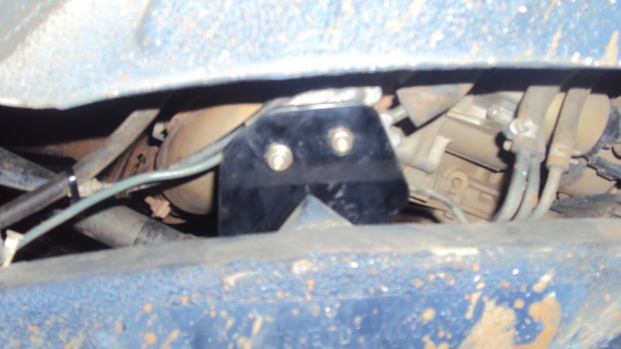

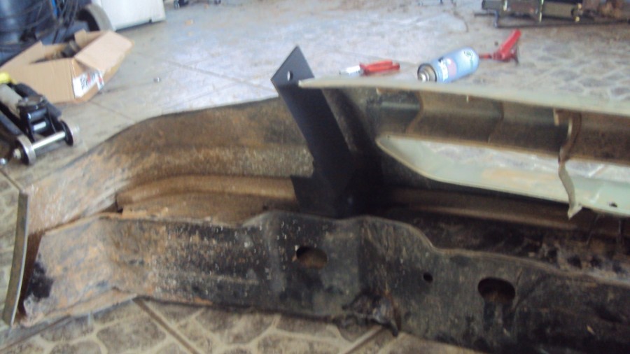

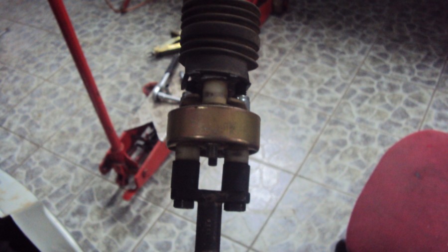

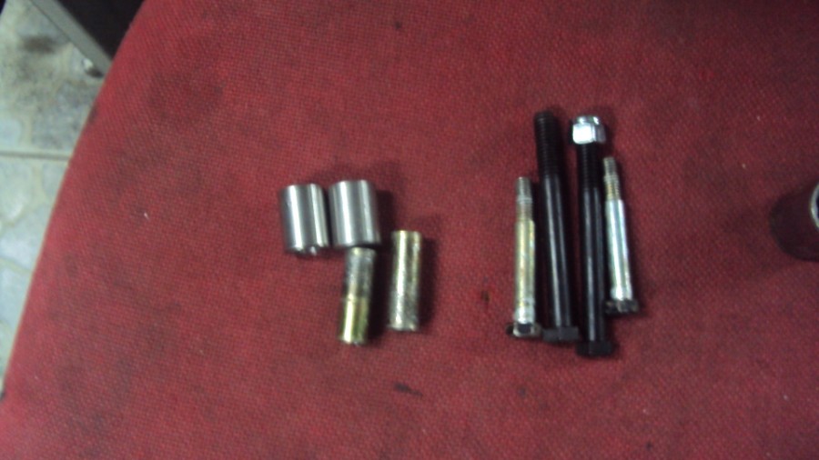

Οπως καταλάβατε το body lift άλλαξε και έγινε 3΄΄ για να χωρέσουνε τα 31\10,5\15!
Απλά με τόσο lift χρειάζεται να γίνουν αρκετά πράγματα και μετατροπές και δεν είναι και τόσο απλά όσο φαίνονται!

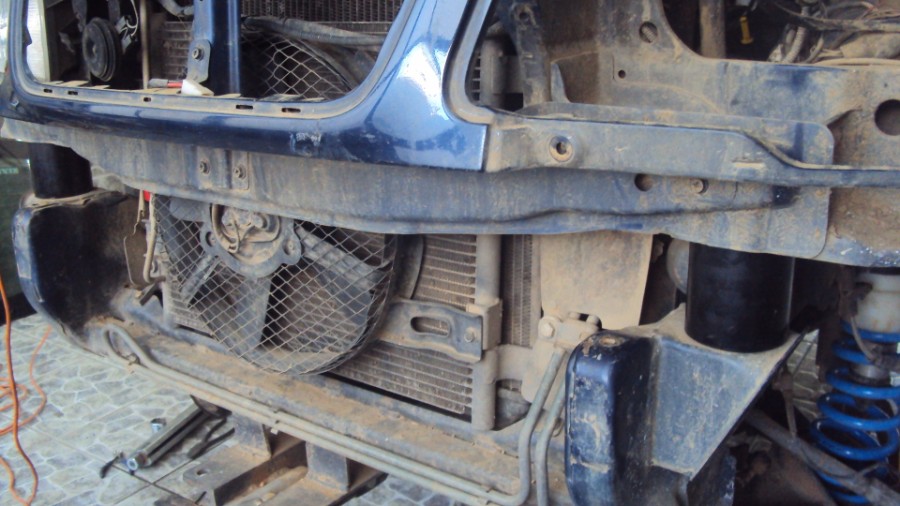

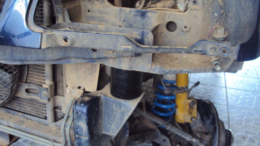

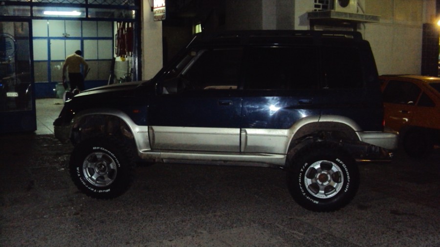

Eδώ πως φαίνεται πάνω στο αμάξι,

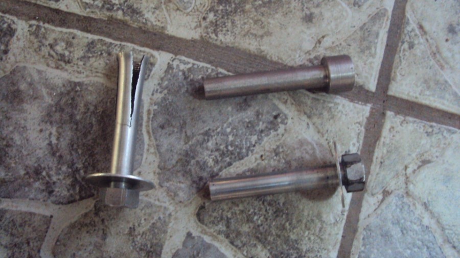

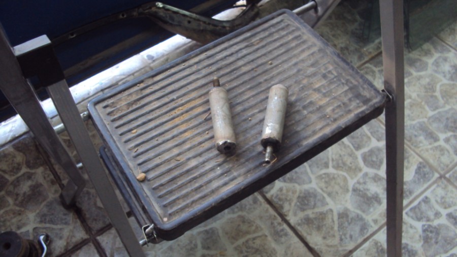

To body lift είναι του dave και για να πω την αλήθεια δεν είμαι και πολύ ευχαριστημένος με τα υλικά του, και εξηγώ παρακάτω,

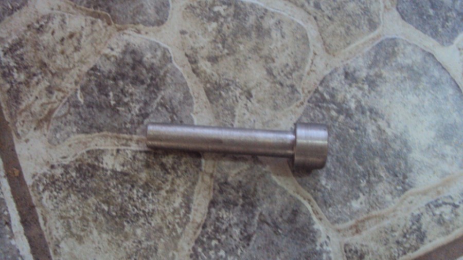

εδώ οι βίδες του, που στο πρώτο ζόρι σε σφίξημο, ανοίξανε σαν τριαντάφυλο!!!!!
έφτιαξα στον τόρνο δικές μου και με ανάλογη σκληρότητα γιατί οι άλλες ήτανε ντενεκές από λάδι στην καλύτερη!!!!!

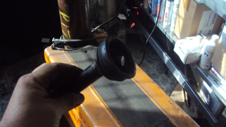

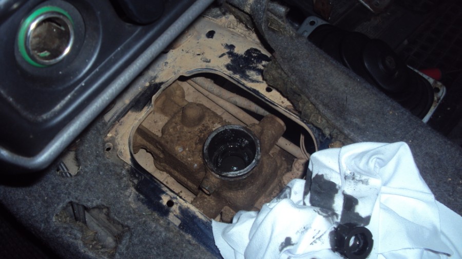

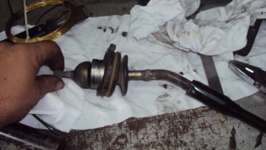

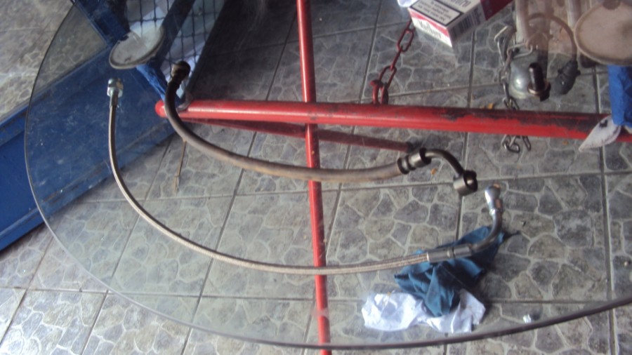

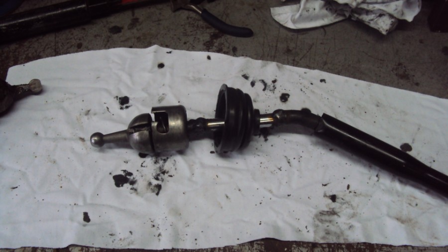

Το επόμενο που μάκρυνε ήτανε το σωληνάκι του υδραυλικού συμπλέκτη με μεγαλύτερο και φυσικά υψηλής πίεσης,

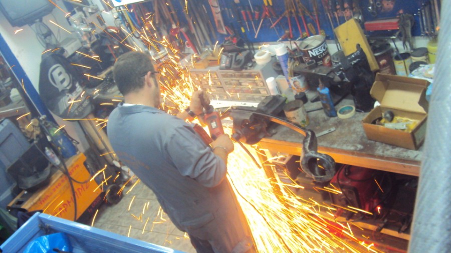

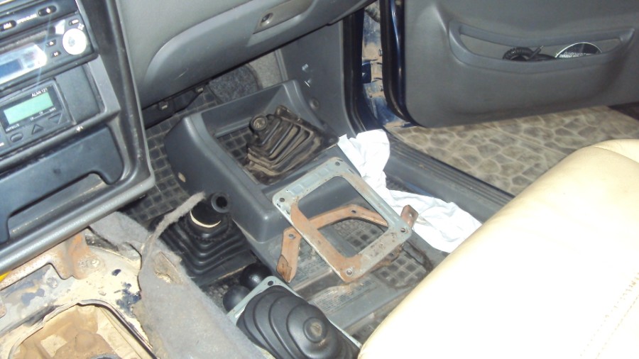

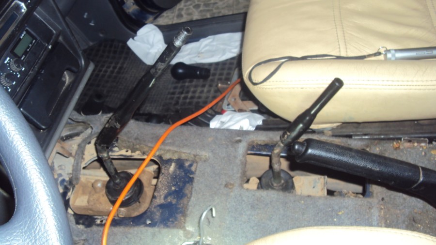

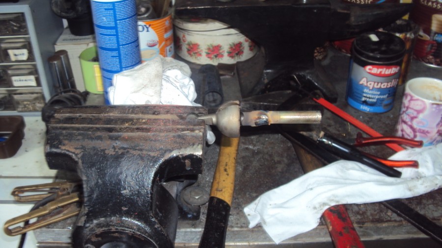

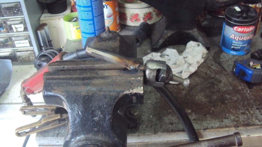

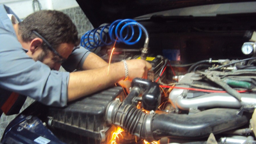

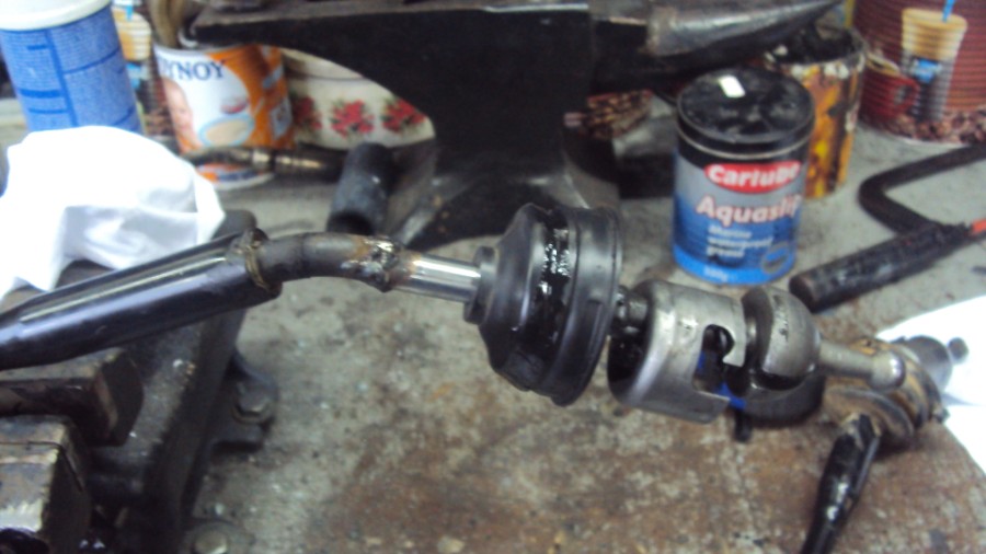

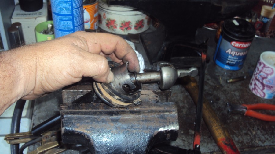

σειρά είχανε οι λεβιέδες, που και αυτοί μακρύνανε ανάλογα,
ξεμοντάρισμα
ξεκούμπωμα
κόψιμο
έτοιμος

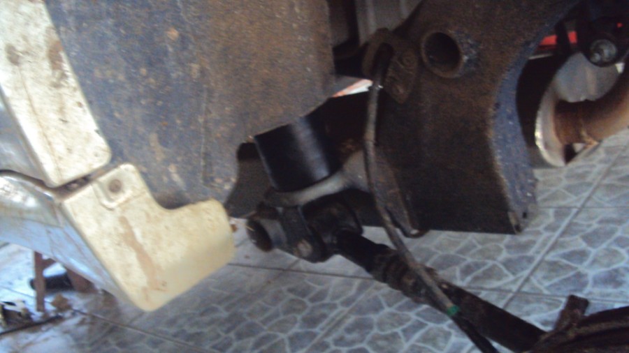

φτιαχτήκανε στον τόρνο κουλούρια για να γίνει και ο αποστάτης του τιμονιού
και δεμένο!

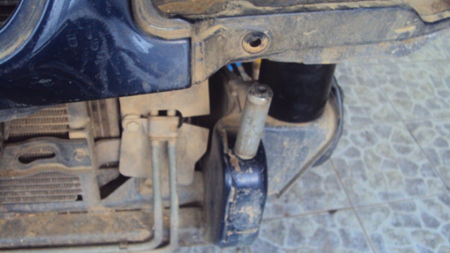

φτιαχτήκανε αποστάτες για τους προφυλακτήρες,
και μακρύνανε και οι βάσεις του προφυλακτήρα
επίσης φτιάχτηκε και λαμάκι-αποστάτης στον διανομέα,
εδώ τοποθετημένο

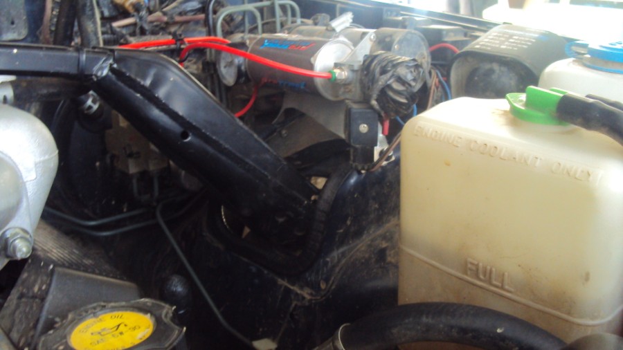

μετά σειρά είχε η μπάρα θόλων που διαμορφώθηκε λιγάκι :mrgreen: για να ξαναμπεί στην θέση της,
και τοποθετημένη

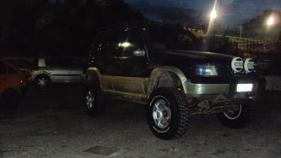

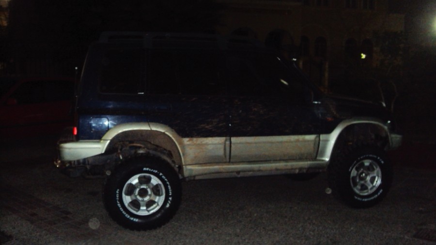

και λίγες φώτο ολοκληρωμένο το αμάξι αν και βράδυ, αλλά μερικοί-μερικοί φαγώθηκαν να βάλω, τι να τους κάνω....
θα βγάλω και καμμία αύριο που θα είναι μέρα!
