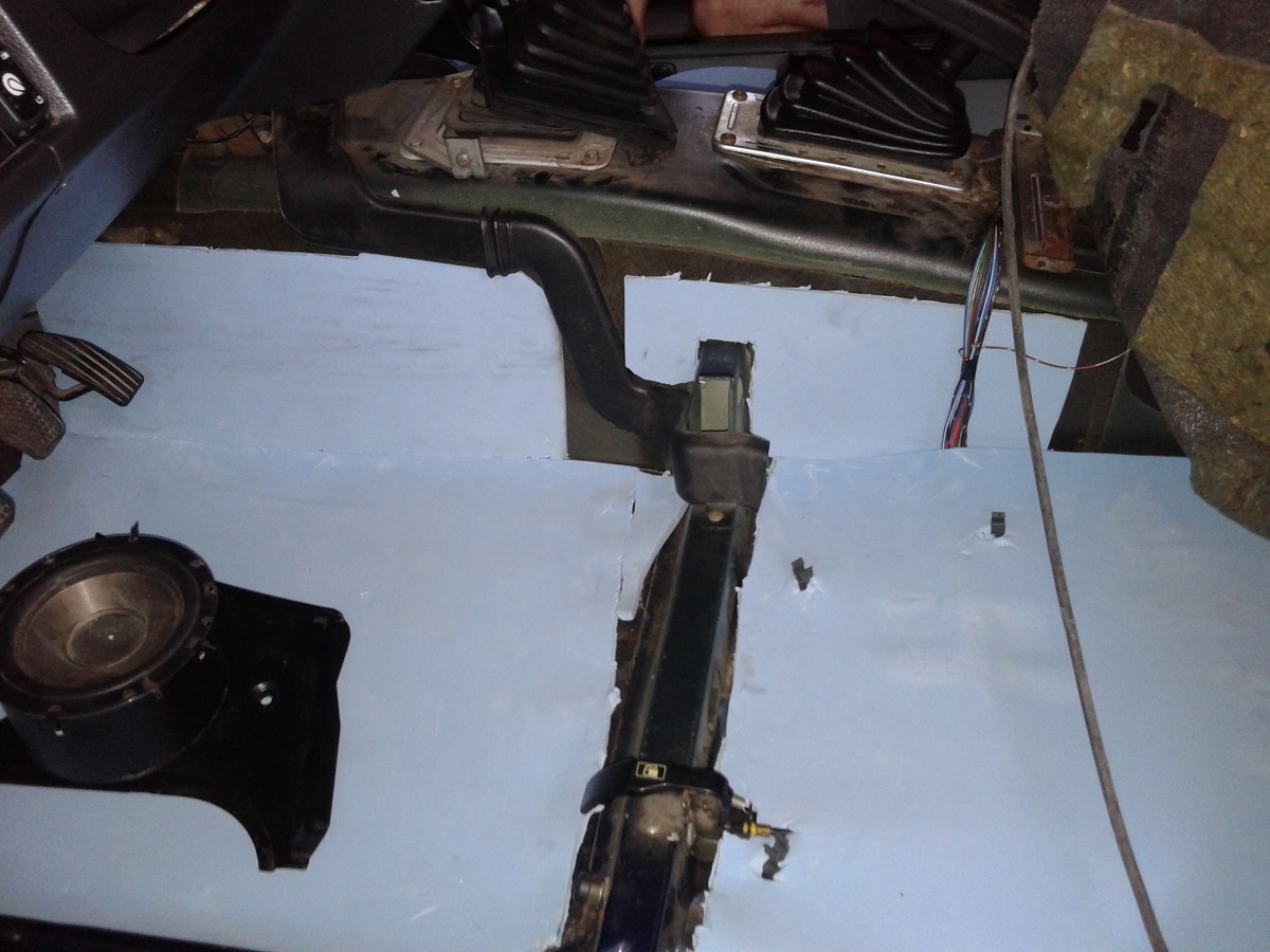

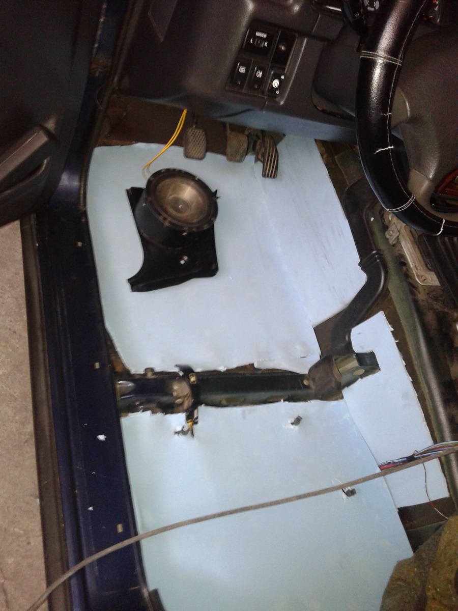

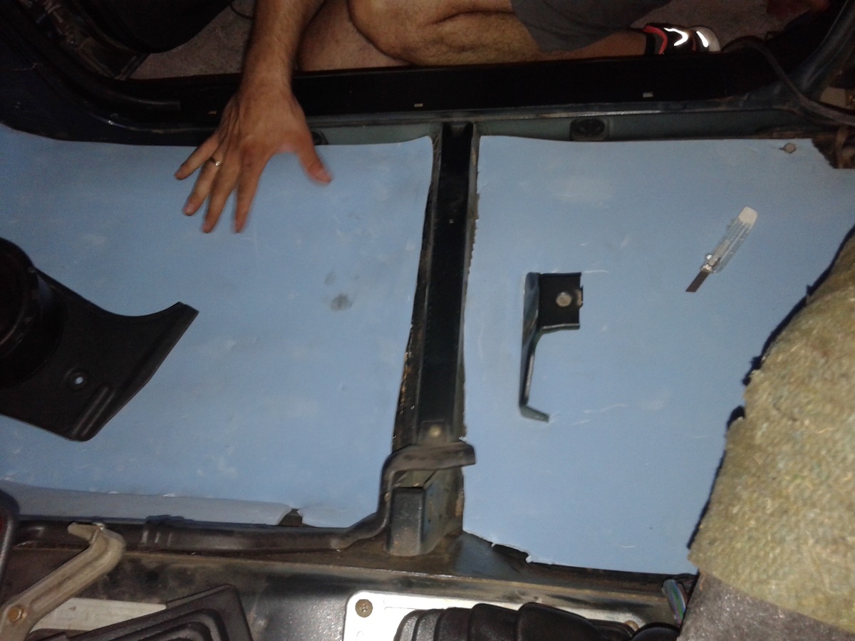

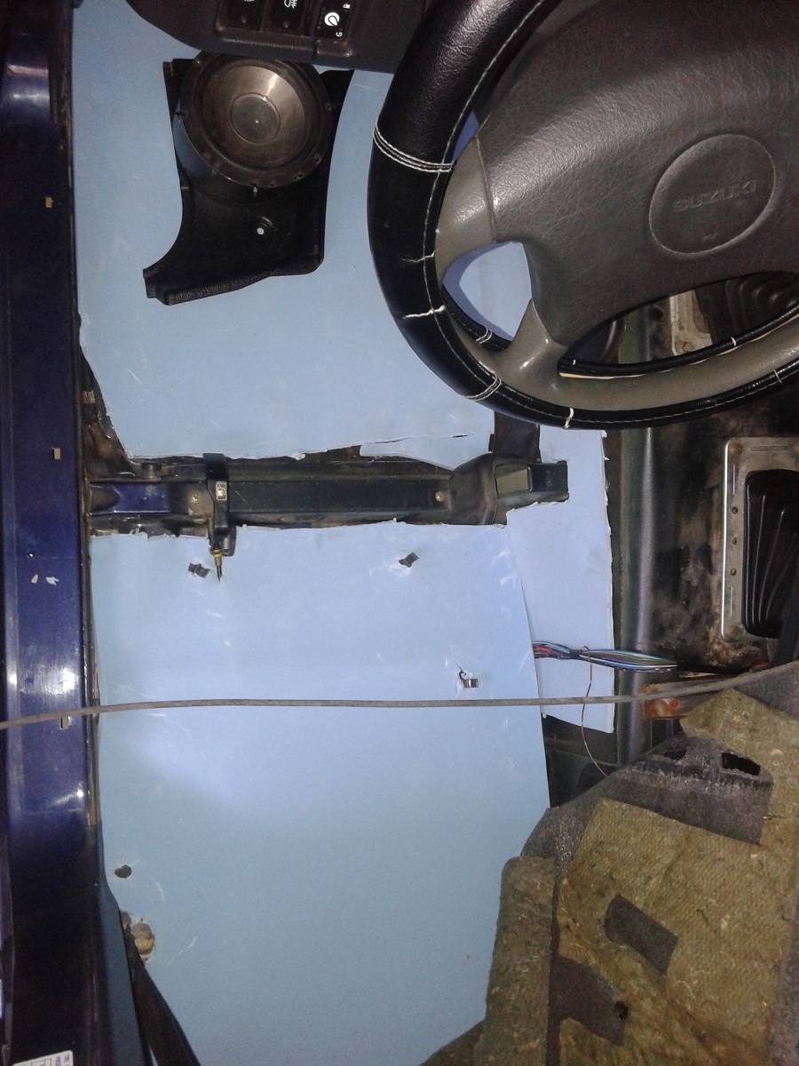

Τελειωσε και η μονωση ολου του αυτοκινητου
Πορτες και πατωμα
δυστηχως πολλες φωτογραφιες δεν μπορεσα να τραβηξω
το αποτελεσμα ειναι περιπου στο 30-40% κατω ο θορυβος αν μπορουσα να μονωσω και το ταμπλο μπροστα θα ειχα σιγουρα ακομα πιο καλο αποτελεσμα
σας παραθετω ορισμενες φωτο απο το πατωμα
Το υλικο που χρησιμοποιηθηκε ηταν υποστρωμα Jumbo
Εχει δοκιμαστει στο προηγουμενο αυτοκινητο που ειχα γιαυτο και το ξαναεβαλα το αποτελεσμα ειναι εντυπωσιακο για τα λεφτα που δινεις
Με τον ιδιο τροπο μονωθηκαν και οι πορτες

Re: Διαφορα hand made πραγματακια για το Vitara μας
Δημοσίευσηαπό kaliakouda » Τετ Ιούλ 23, 2014 11:11 pm
Περίεργος τρόπος ΄μόνωσης αλλά όπως μας λες αποτελεσματικός, χαρά στο κουράγιο σου αφού πέτυχε :clap: :clap:
Δημοσίευσηαπό Tzivitzonis » Πέμ Ιούλ 24, 2014 12:31 am
dakoss έγραψε:Το υλικο που χρησιμοποιηθηκε ηταν υποστρωμα Jumbo
Υπόστρωμα... τι;; :eek: Υπόστρωμα για κρεβάτι δηλ; Για παραλία (εκείνο το αφρολέξ που χρησιμοποιούν και στις γυμναστικές);;; :think:
Και 40% κάτω ο θόρυβος;;;;; :think: Για κοίτα τι ιδέες μας βάζεις!!! :dance:
Δημοσίευσηαπό dakoss » Πέμ Ιούλ 24, 2014 7:39 am
Ακριβώς αυτο φιλε μου το αφρολεξ που βαζουν για γυμναστική περίεργο μεν αλλα το πειραμα στο προηγούμενο αυτοκίνητο που ειχα (Renault megane coupe 1996) ο θόρυβος μειωθεικε
Το μονο σίγουρο ειναι οτι το αμαξι δεν είναι τοσο θορυβωδες οσο πριν φυσικά ο περρισοτερος θόρυβος έρχεται απο εμπρος απο το μοτέρ εκει δεν ξέρω τι μπορώ να κανω βασικά ξέρω αλλα δεν μπαινω στην διαδικασία
Εαν τα καταφερω και ερθω σε καποια συναντηση και ακουσετε το θόρυβο που κανει η πορτα οταν κλεινει θα καταλαβετε οτι κατι γινεται το κλακ τις πορτας είναι πιο μπασο αυτα απο εμένα

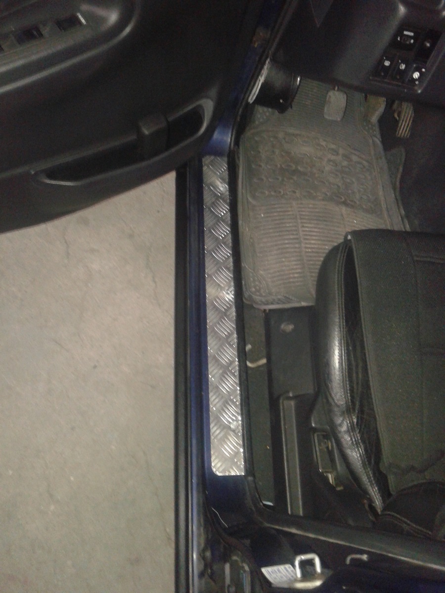

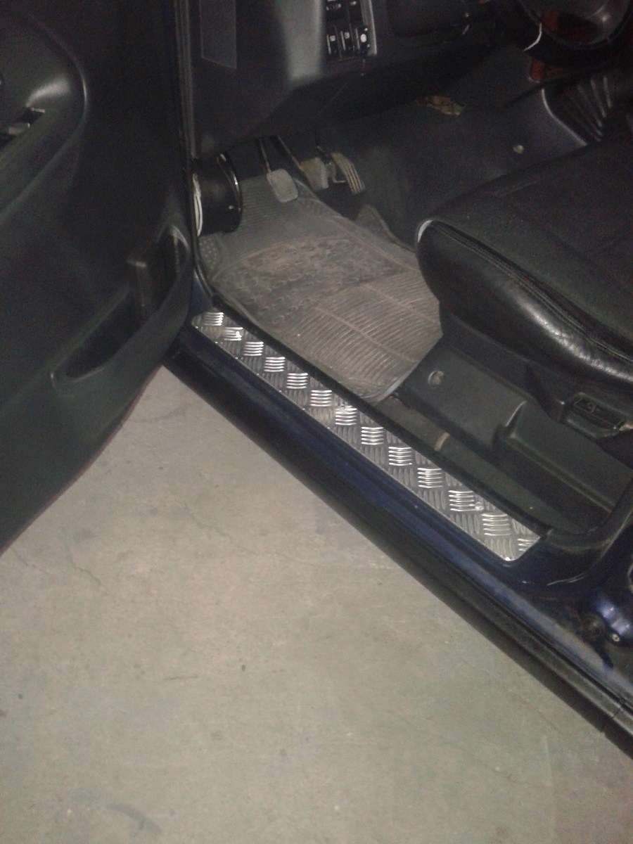

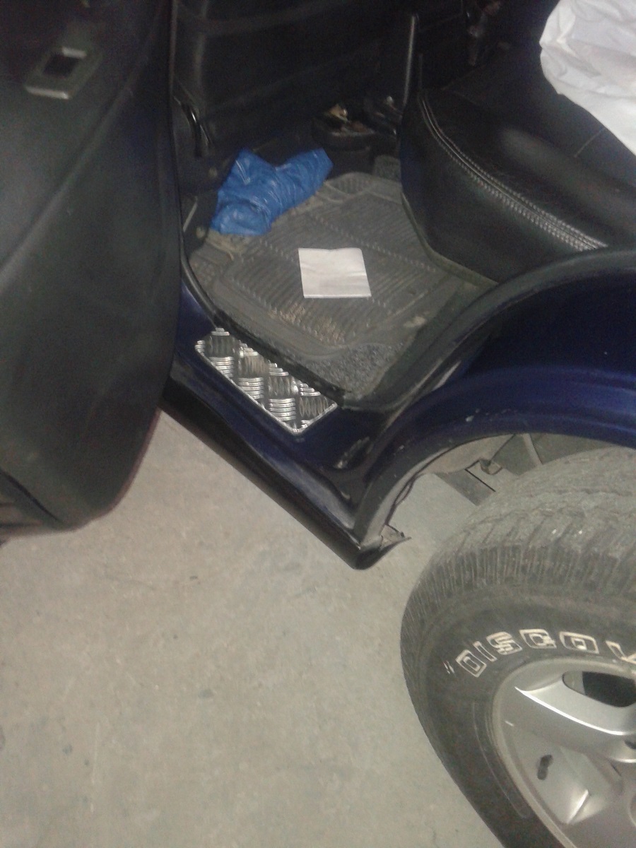

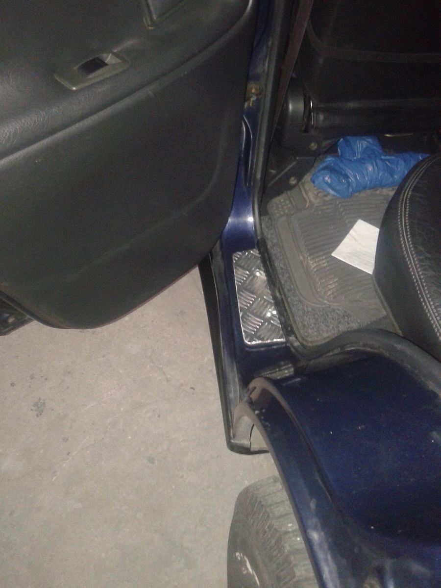

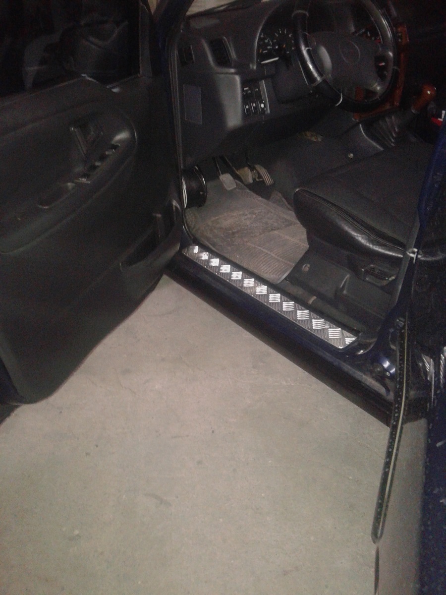

Και συνεχιζω με τις διαφορες πινελιες που κανω στο Vitaraκι μου
Πανω απο τα πλαστικα στις πορτες προσθεσα μπακλαβα αλουμινιο ετσι για να το ομορφυνω λιγακι ισως αργοτερα φτιαξω και το σηματακι καπου εκει στην μεση θα δουμε
Δημοσίευσηαπό Tzivitzonis » Τετ Νοέμ 26, 2014 10:08 am
Τον "μπακλαβά" τον πριτσίνωσες επάνω από το πλαστικό; Ή κατήργησες τα πλαστικά εντελώς;
Δημοσίευσηαπό dakoss » Πέμ Νοέμ 27, 2014 4:07 pm
τιποτα απο τα δυο απλα εβαλα μακρυτερη βιδα και εκανα σαντουιτς πλαστικα με μπακλαβα ουτε κολλες ουτε πριτσινι τιποτα απολυτως
Δημοσίευσηαπό kaliakouda » Δευτ Δεκ 01, 2014 12:52 am
Πολύ όμορφο έγινε!! :clap:
Το αγοράζουμε φαντάζομαι στο ελεύθερο εμπόριο?
Δημοσίευσηαπό dakoss » Δευτ Δεκ 01, 2014 12:03 pm
Nai ο μπακλαβας αλουμινιο υπαρχει σε ολοκληρο φυλλο και σε διαφορα παχυ(2-3mm μαζι με το κριθαρακι)
εκτος και βρεις καποιον να σου κοψει τις διαστασεις που θελεις για να σου βγει αρκετα οικονομικο
Διαφορετικα εαν θες να κανεις και αλλες κατασκευες σιγουρα συμφερει ολοκληρο το φυλλο
Εγω επειδη το δουλευω αρκετα οτι ρεταλια ειχα τα χρεισημοποιησα (δεν χρειαζεται πολλυ υλικο για να ντυσεις και τις τεσσερις πορτες ουτος η αλλος
