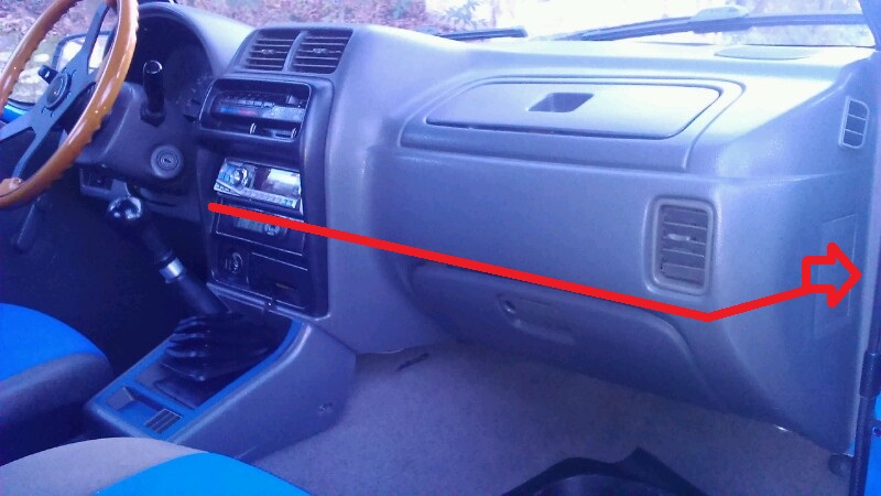

την σύνδεση την έκανε ο Πατέρας μου(ηλεκτρολόγος) :!:

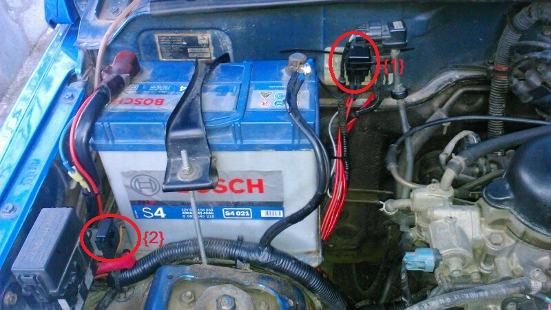

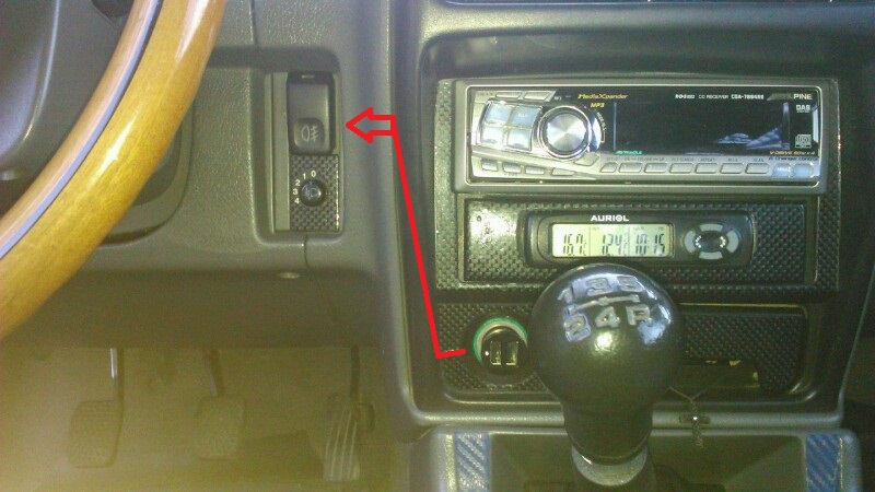

ρεύμα πήρε από το φισάκι του αναπτήρα για τον διακόπτη (μόλις βγάζω το κλειδί σβήνουν),

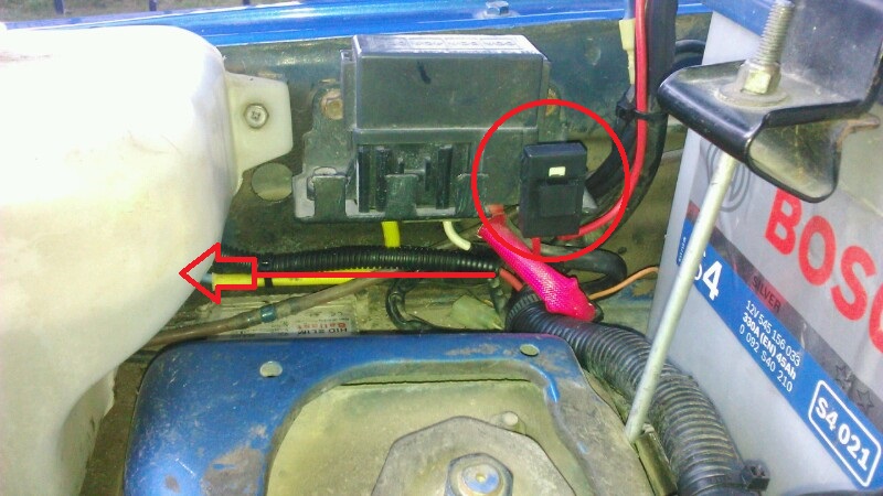

τράβηξα καλώδιο μέχρι την μπαταρία και μπήκε ρελέ και ασφάλεια (το ρελέ από ότι είδα το σύνδεσε με την μπαταρία),

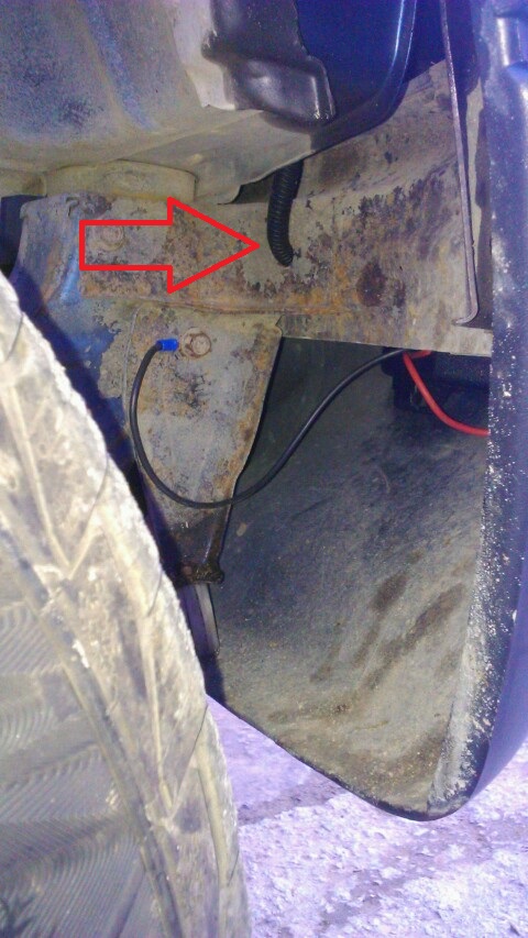

έβαλα τα καλώδια μέσα σε μακαρόνια (σωληνάκια) και τα κατέβασα στον προφυλαχτήρα.
θά βάλω και φωτογραφίες να δείτε :D :D

ρεύμα από τον αναπτήρα στον διακόπτη
από τον διακόπτη πάει ένα καλώδιο πίσω από το ντουλαπάκι, (μαζί με όλα τα άλλα καλώδια)
το ρελέ{1} και η ασφάλεια{2}

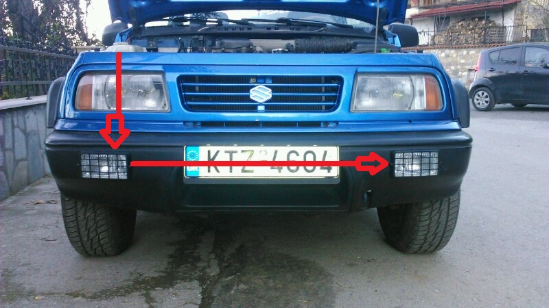

η ασφάλεια και το ρεύμα που πάει για τα προβολάκια
