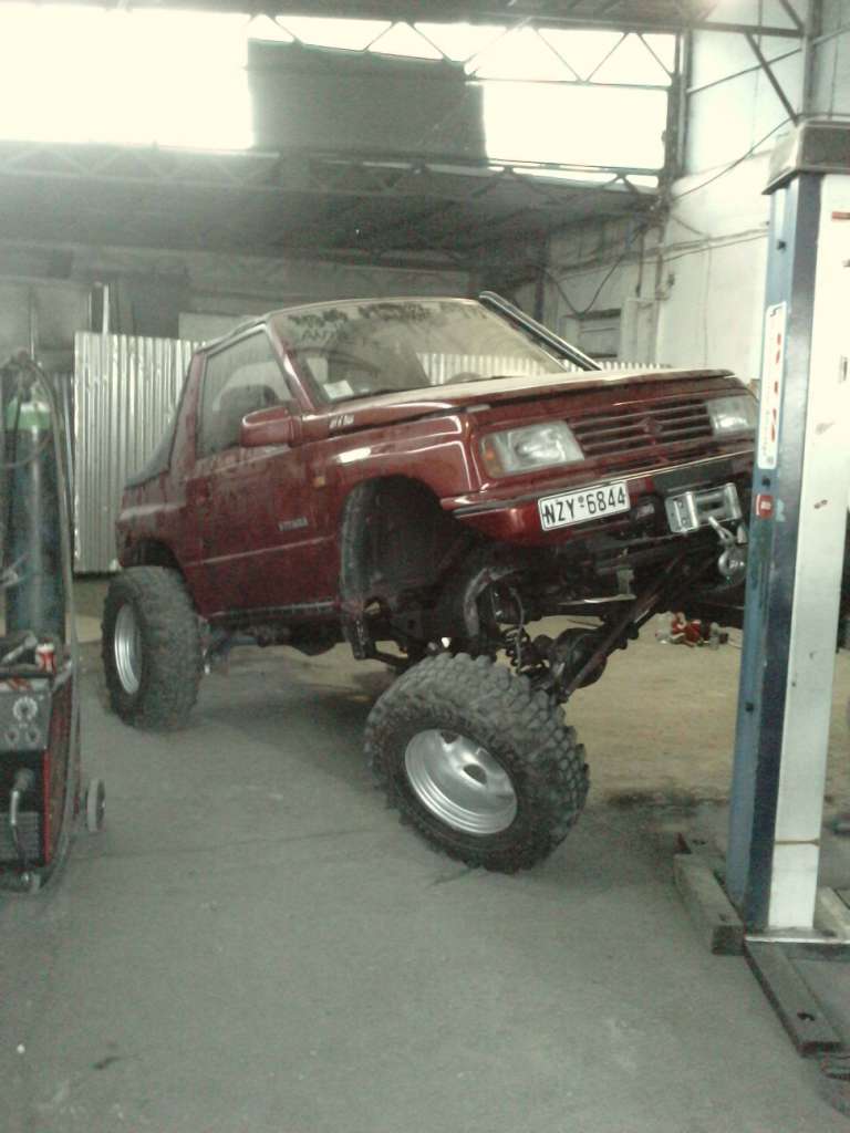

για πες λιγες πληροφοριες...στον αξονα ποσο αποστατη εβαλες για να φτασει το μηκος του πισω?

αθανασιου 1 αποστατη θελει 5cm..και ερχετε περιπου στα ισια του..αν δεν εχεις οξυγωνα για να κοψεις ολες τις μανισιες βασεις μην ξεκινας τπτ..ειναι πολυ το παιδεμα με τα τροχακια και σε μερικα σημεια γινεται και επικυνδυνο..με τα οξυγονα θα γινοταν πολυ γρηγοροτερα και με ασφαλεια πανω απ ολα.... 8)
