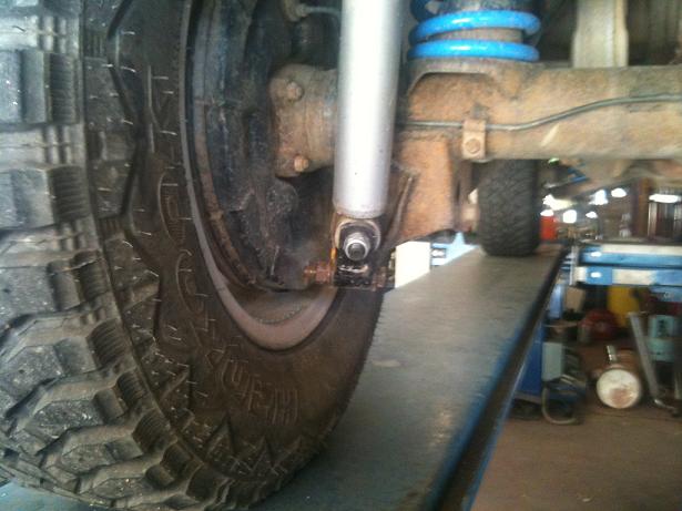

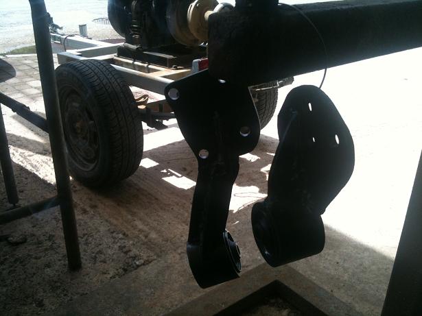

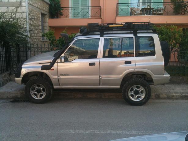

Φιλοι συμφορουμιτες καλησπερα.
Μετα απο σχεδον 5 χρονια απραγιας στο αυτοκινητο,ηρθε η ωρα να κανω καποιες αλλαγες με βαση οτι τα μαμα ελατηρια οσο να πεις μετα απο 15 χρονια κατσανε......Η συνταγη γνωστη mad ελατηρια με KYB αμορτισερ,τα οποια ειχα εδω κι ενα χρονο,repositioners στα πισω αμορτισερ χειροποιητα,και βασεις χαμηλωματος διαφορικου επισης χειροποιητες κατα 4 cm.To μετατροχιο επισης μεγαλωσε κατα 7cm,με προσθηκες 3.5 cm της HR τις οποιες επισης ειχα.Οι προσθηκες των ελατηριων επισης τροποποιηθηκαν +2 μπροστα και + 6 πισω με δεδομενο τον εργατη τη μπουκαλα,και ολα τα πραγματα που εχω μονιμ πισω....Εντυπωσεις απο βουνο ακομη δεν ειχα,αλλα πλεον οφειλω να ομολογησω οτι εχω αλλο αυτοκινητο........στην ασφαλτο τουλαχιστον!!Ενα μεγαλο ευχαριστω στο vitaraclub το οποιο αποτελει πολυτιμη τραπεζα πληροφοριων για τα αυτοκινητα μας,και στους JOHNV6 και KONGV,για τη βοηθεια που μου δωσανε απο τηλεφωνου.
βασεις διαφορικου
7days 394.jpg (46.63 KiB) 8721 προβολές
repositioner
7days 395.jpg (50.93 KiB) 8721 προβολές
και το αυτοκινητο οπως ειναι τωρα
7days 396.jpg (54.31 KiB) 8721 προβολές
