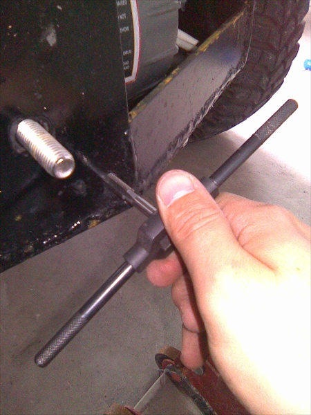

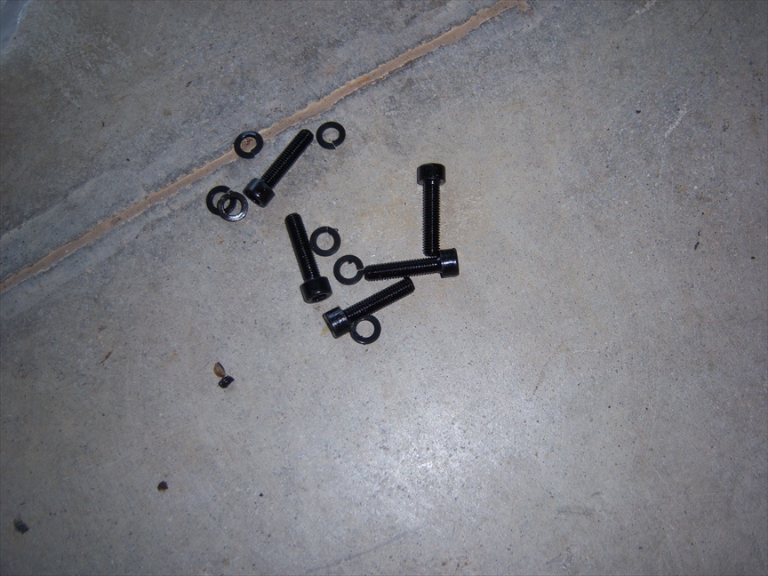

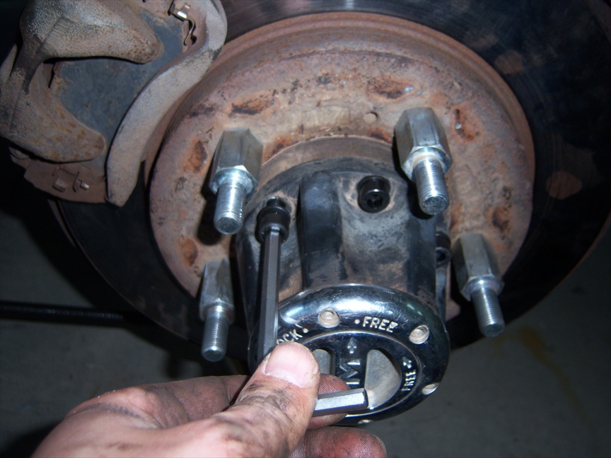

Άλλαξαν και οι βίδες από τις πλήμνες με μεγαλύτερες

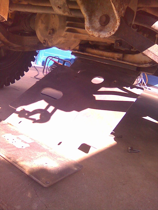

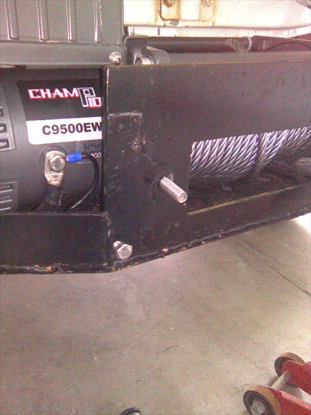

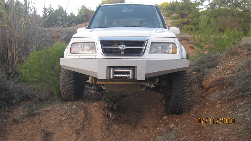

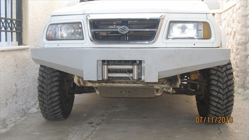

Έχει μείνει μόνο ο προφυλακτήρας και η ποδιά αγοράστηκε λαμαρίνα 2mm στρατζαριστικαι σε σχήμα Γ κόπηκε κατάλληλα και διαμορφώθηκε
Ανοίχτηκαν τρύπες και φτιάχτηκαν βόλτες Μ8 με κολαούζο πάνω στην βάση για να βιδωθεί ο προφυλακτήρας

Δεν υπάρχουν αναλυτικές Φώτο άλλα το αποτέλεσμα είναι αυτό

Στοκαρίστηκε τρίφτηκε περάστηκε πιστολοστοκος και αναμένετε να βαφτεί στο χρώμα του αυτοκινήτου :hand: :hand: :hand: :hand:

Σπύρο τον εργάτη από ότι βλέπω τον πήρες καινούργιο? πόσο στοίχησε?

Δημοσίευσηαπό SpirosThiva » Δευτ Νοέμ 08, 2010 10:43 pm
Ήταν περίπτωση ένας τύπος έφερε μια κούτα από Αγγλία για κάτι φίλους του με lad rover και του περίσσεψαν μερικοί είναι 9500λιβρες 4,6hp μοτέρ 450ευρο.

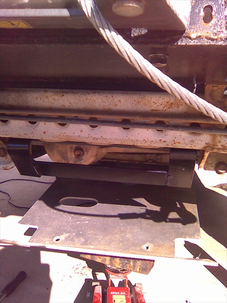

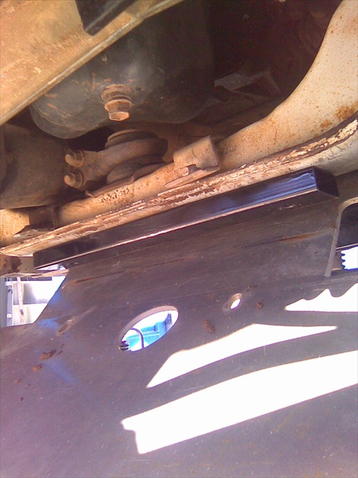

Η ποδιά υπήρχε απλά μπήκε μια προσθήκη για να κατέβει πιο κάτω λόγο χαμηλώματος διαφορικού

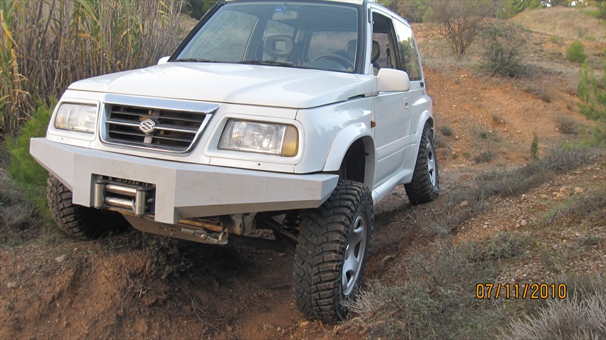

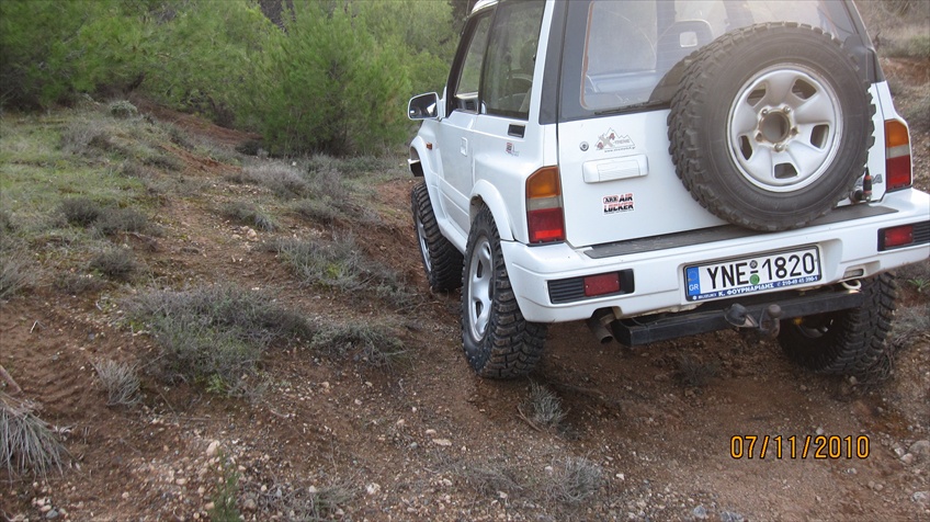

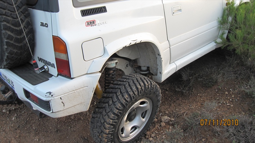

Και μερικές από το αυτοκίνητο έτοιμο:
[/attachment]
