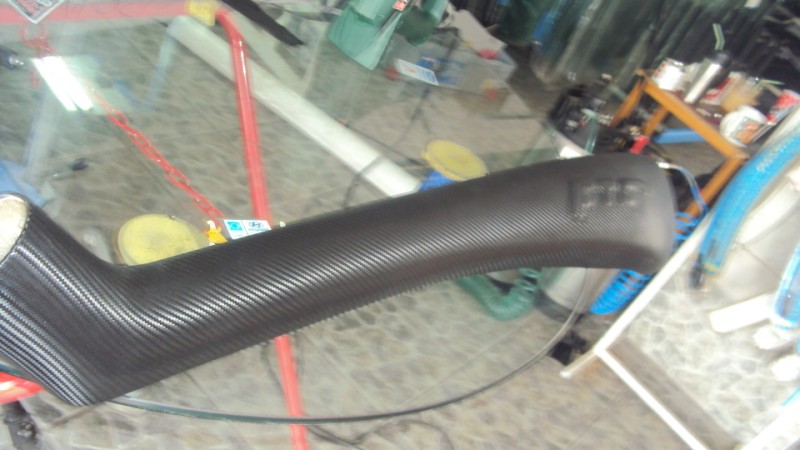

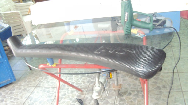

Δημητρη για πες αλευρι :lol: :lol: :lol:
Re: snorkel σε vitara v6 και 1,6
Δημοσίευσηαπό KON.GV » Σάβ Οκτ 02, 2010 10:56 am
:shock: :shock: :shock: Ελα ρε γάτε!!!!
και το FTS το έκανες ανάγλυφο με κάρμπον???χτες που το είδα το σκέφτηκα και υπεθεσα ότι θα φαγωνες τα γράμματα καπως :think: :think:
είσαι μεγάλο μαστόρι Γιάφκαρχε!!! :clap: :clap: :clap:
υγ.ετοίμασε καφέ..έρχομαι :ugeek:

Δημοσίευσηαπό dpol » Σάβ Οκτ 02, 2010 5:40 pm
:bow-blue: :bow-blue: :bow-blue: :bow-blue: :bow-blue:
Γιαννη τα σεβη μου, τι κουκλι ειναι αυτο :o :o :o , καλα εκανα κα δεν το πεταξα οταν το ειδα ετσι γυαλιστερο :lol: :lol:
Εισαι μεαγαλος μαστορας, ειδα και του Κυριακου ειναι απιθανο, δεν πρεπει να υπαρχουν αλλα στην Ελλαδα :!: :!:
Ανυπομονω να το βαλω , να μου δωσει πρωτα ο Mηχάλης ημερομηνια επεμβασης και παω κατευθειαν στον Κυριακο να φτιαξουμε και κατι αλλα ψηλο-θεματακια :D :D :D
Κοντζιβα ειναι δικο μου το μπουρι :mrgreen: :mrgreen:
