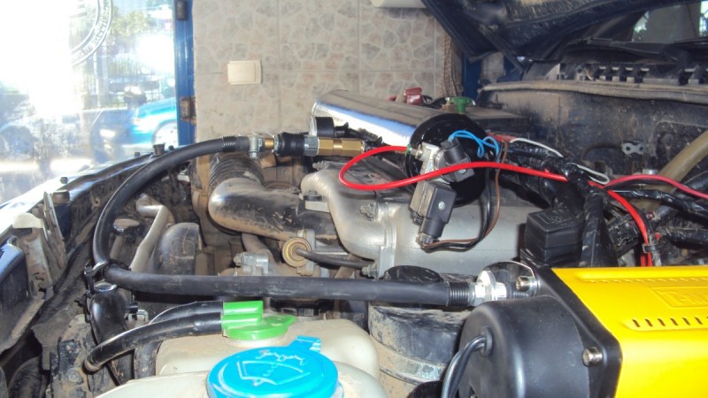

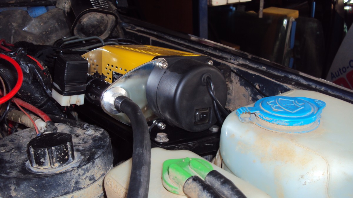

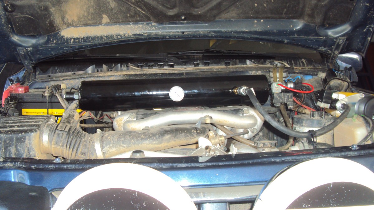

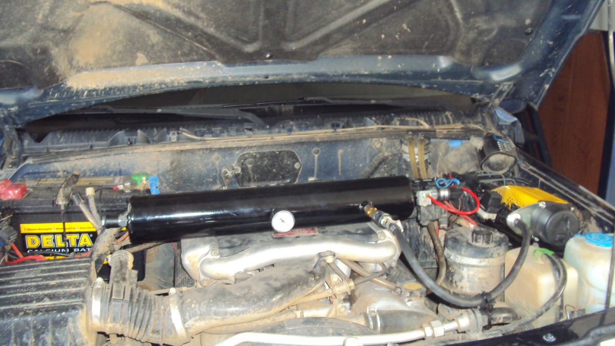

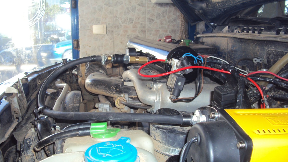

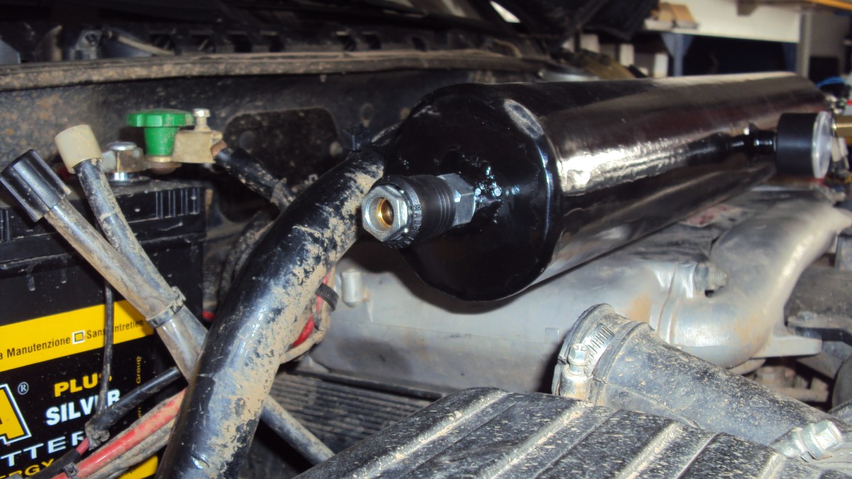

Επειδή τελευταία μου έκανε κάτι περίεργα το κομπρεσεράκι του μπλοκέ, το άλλαξα με κομπρεσέρ της T-MAX και έφτιαξα και ενα καζανάκι αέρα για να υπάρχει αποθήκη αέρα, να γεμίζω λάστιχα, να φυσάω την μούρη μου :mrgreen: κτλ..

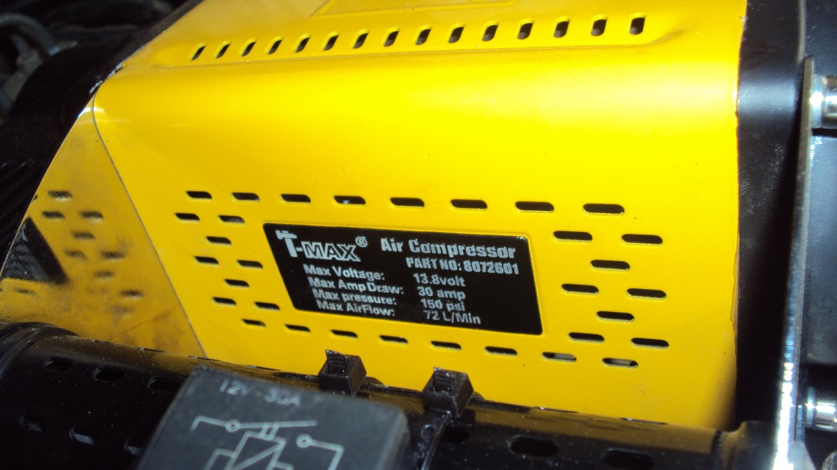

το κομπρεσέρ της T-MAX
T-MAX

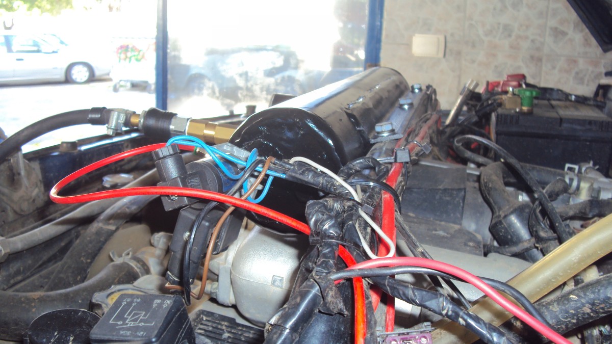

καζανάκι αέρα
το καζανάκι το έφτιαξα απο τούμπο 4 mm
στήριξη
η στήριξη έγινε στην μπάρα θόλων σε 3 σημεία με ριβέτι Μ8 βαρέως τύπου

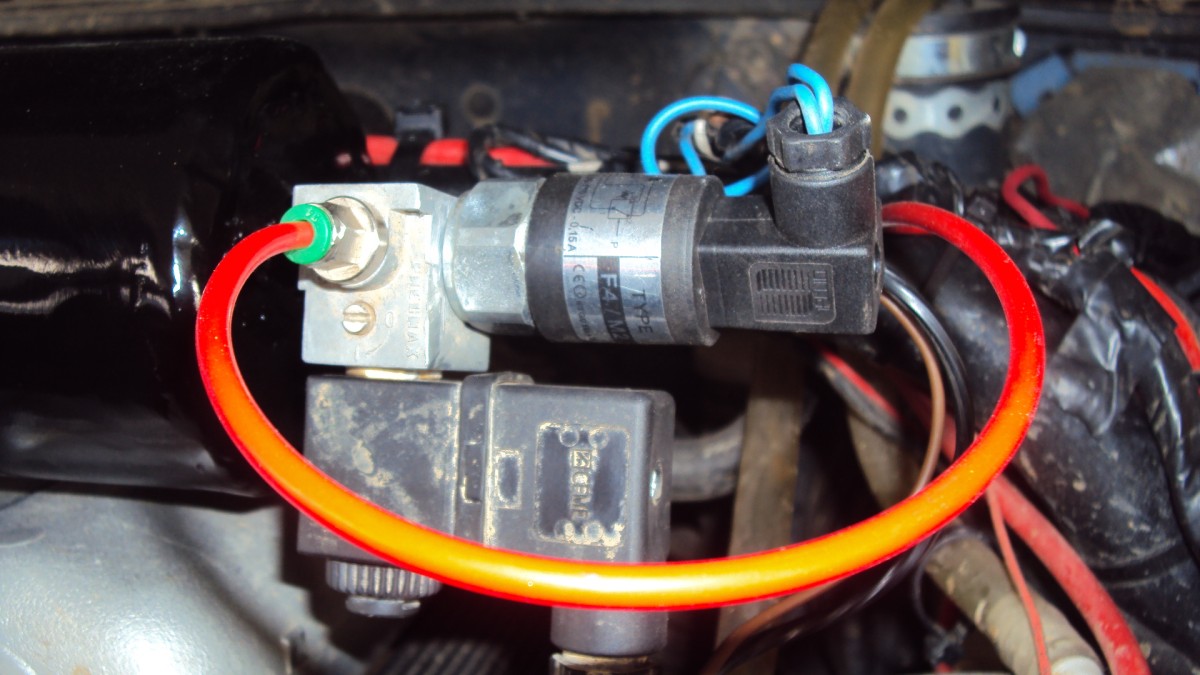

πρεσοστάτης
έβαλα ρυθμιζόμενο πρεσοστάτη μέχρι 12 bar. Στα 9 έχει ρυθμιστεί να κλείνει.

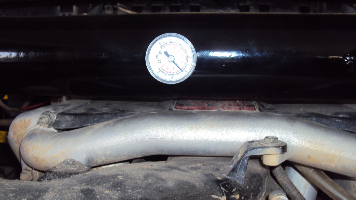

Η ηλεκτροβαλβίδα κάποια στιγμή θα αλλάξει με διακόπτη αέρα μονής ενεργείας για να μην υπάρχουν ούτε εκεί ρευματα, απλά την έβαλα τώρα γιατί υπήρχε!
ρολόι πίεσης
εξοδος αέρα για λάστιχα κτλ..
το όλο σύστημα...
Τώρα πια δεν χωράει ούτε καρφίτσα μέσα στο μηχανοστάσιο.... :doh:

JOHNV6 έγραψε:...το καζανάκι το έφτιαξα απο τούμπο 4 mm
...έβαλα ρυθμιζόμενο πρεσοστάτη μέχρι 12 bar. Στα 9 έχει ρυθμιστεί να κλείνει.
:shock:
Γιάννη έχω κάποιες ενστάσεις για την κατασκευή. Προσωπικά δεν θα αισθανόμουν άνετα με ένα τέτοιο καζάνι αέρα υπό πίεση(εκτός και αν έχεις κάνει τους απαραίτητους υπολογισμούς)..
Οι ενστάσεις μου είναι οι παρακάτω:
1) Τα ίσια τελειώματα (και οχι κυρτά) τα οποία βέβαια μπορεί να είναι επιτρεπτά βάση της διαμέτρου.
2) Το πάχος της όλης κατασκευής(4mm) το οποίο μπορεί να μειωθεί σχετικά γρήγορα από την υγρασία που ενδεχομένως έχει ο αέρας..
Αν θέλεις στείλε μου διάμετρο, μήκος, πάχη σωλήνα και τελειωμάτων να σου υπολογίζω σε τι πίεση αντέχει η όλη κατασκευή και αν απαιτούνται κυρτά άκρα.
Σε κάθε περίπτωση θα σου πρότεινα ετήσια να το βγάζεις και να το πρεσάρεις για καμία ωρίτσα σε πίεση τουλάχιστον 2 φορές πάνω από αυτή της λειτουργίας (9bar -> 18bar για μια ώρα). Με νεράκι εννοείται..

Antonioz έγραψε: :shock:
Καταρχήν πολύ καλά κάνεις και θίγεις ένα θέμα που αφορά την ασφάλεια γιατί μπορεί κανείς να αντιγράψη κάτι λάθος ή να μην λάβη υπ όψιν του όλες τις παραμέτρους και να πάθει κάποιο ατύχημα.
Στο δια ταύτα τώρα...
Δεν θα ξεκίναγα να φτιάξω τίποτα αν είχα την παραμικρή αμφιβολία ότι μπορεί να μην αντέξει.
Ρώτησα μηχανολόγο κατασκευαστή αμαξωμάτων, και άνθρωπο που κάνει επισκευές-κατασκευές καζανάκια αέρα φορτηγών, τους έδειξα σωλήνες τάπες κτλ. πριν ξεκινήσω να τα κολλήσω καν, και οι δύο μου απάντησαν το ίδιο πράγμα... ''και υπερβολικό είναι''...
Τα 4 mm μόνο λίγο δεν είναι όταν μιλάμε για πιέσεις μικρές 8-9 μπαρ.
Στο ότι δεν είναι για μια ζωή συμφωνώ απολύτως και πόσο μάλλον όταν μιλάμε για απλό σίδερο (ούτε καν γαλβανιζέ). 7 ευρώ στοιχησε η σωλήνα και μισή ώρα δουλειά.... ούτε να το συζητάμε δεν αξίζει απο μεριάς οικονομικού και ας φτιάχνω 1 κάθε χρόνο!! :lol:
Η αλήθεια είναι ότι πριν ψαχτώ και ρωτήσω για το πως θα το φτιάξω έψαχνα να βρω μια μπουκαλίτσα μικρή καταδυτική που είχα κάπου καταχωνιασμένη η οποία σηκώνει 100+ ατμ αλλά δεν την έβρισκα πουθενά..... την βρήκα 3 μερες αφού έφτιαξα αυτήν!!! :doh: :lol:
Οπότε όταν κάποια στιγμή χρειαστεί στο μέλλον θα βάλω εκείνη πάνω και θα είναι για πολλλλλλά χρόνια!! ;-)

Δημοσίευσηαπό Antonioz » Πέμ Απρ 18, 2013 10:34 pm
οκ Γιαννη, εφοσον ρώτησες πάω πάσο.. παντως αν θες μια επιβεβαιωση δεν ειναι κόπος..
Παιδες προσοχη με τα δοχεια αεριων υπο πιεση δεν ειναι παιξε γέλασε.. οταν σκάνε ..ΣΚΑΝΕ δεν παίζουνε..
