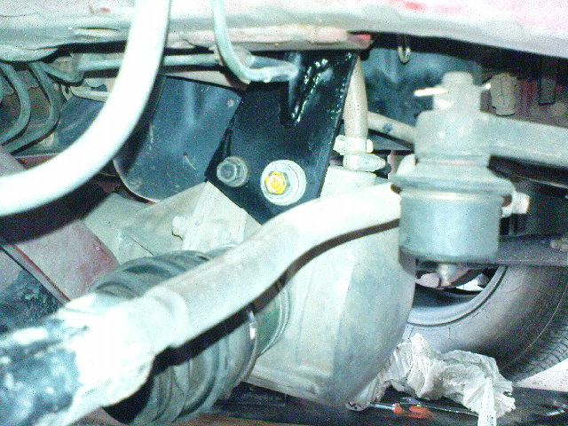

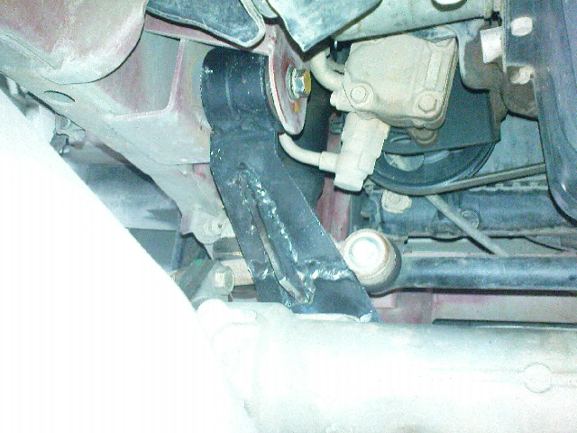

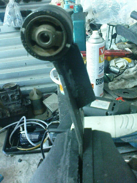

επιτελους το τελειωσα με μια μικρη μετατροπουλα στην βαση απο την μερια του οδηγου!της εδωσα μια μικρη κλιση!
εκοψα την παλια κοντρα για την καινουρια μετατροπουλα!μετα τροχισμα για να φυγουν οι παλιες κολλησεις και οτι αλλο ειχε μεινει!
ξεχασα!!!!ο υπευθυνος για να φτιαξω τις τρυπες ηταν ενα μανο που δανειστηκα απο μια φιλη μου!εννοειται χωρις επιστροφη αφου εκανε πολυ καλα την δουλεια του και θα χρειαστει παλι!χααχαχαχαχ

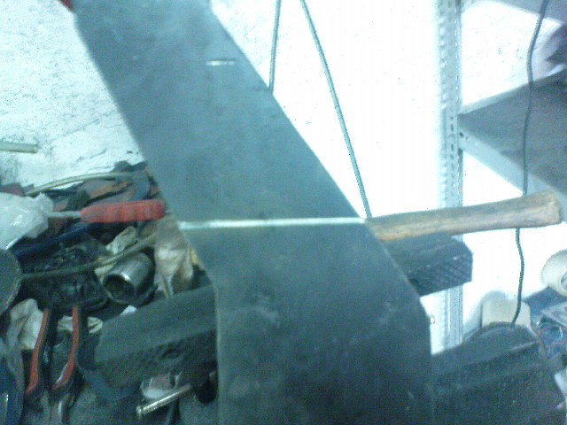

εδω που ειναι η γραμμη το εκοψα στην μεση περιπου με τον τροχο για να δωσω την κλιση που ηθελα και μετα το εραψα παλι!

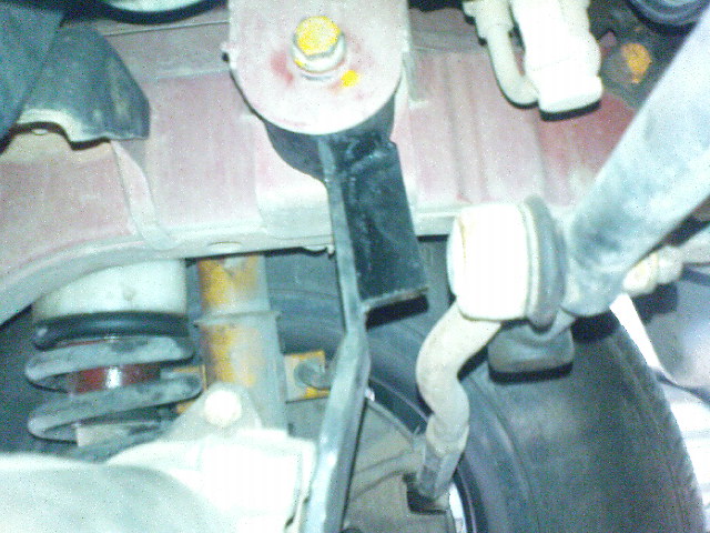

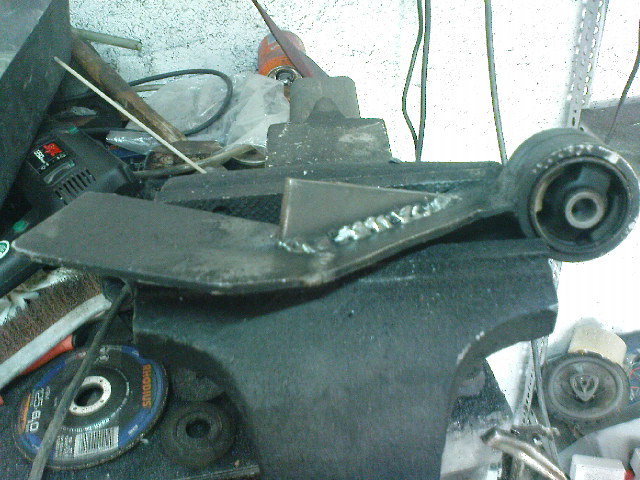

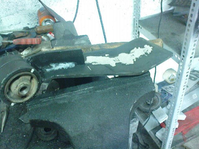

πισω κοντρα αφου καταργησαμε καποιο κομματι απο μπροστα!
η κοντρα απο την πισω μερια!

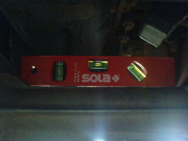

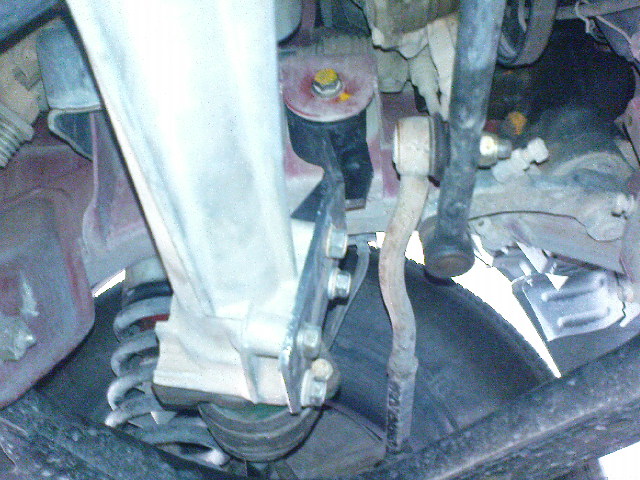

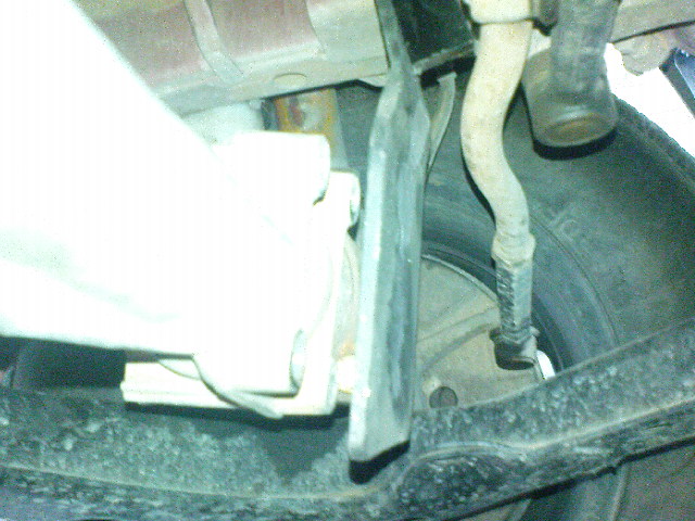

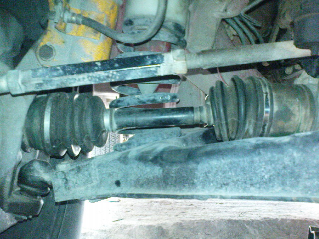

η καλμινι αυτην την βαση την βγαζει ευθεια!αν το αφηνα ευθεια θα αναγκαζομουνα να σπρωξω απο την μια μερια το διαφορικο προσ τα πισω και ετσι θα δουλευε στραβα και εκτος αυτου το ιμιαξονιο πλησιαζε απειλητικα το ελατηριο!!

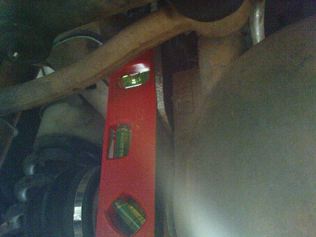

εδω το γυρισα ακριβως εκει που ηθελα!

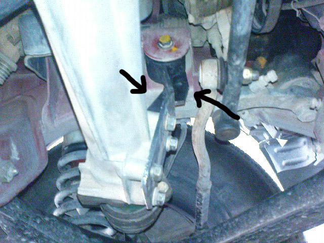

μην ψαχνετε για την τριτη βιδα γιατι εκανε φτερα περσι τον χειμωνα σε ενα πεταγμα!απο τοτε παω με 2!ακομα κανενα προβλημα!εαν σπασει θα μπει σιγουρα η anvil η μαντεμενιο η που θα τρελαθω και θα βαλω αξονες!αχχαχααχ

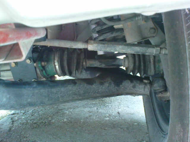

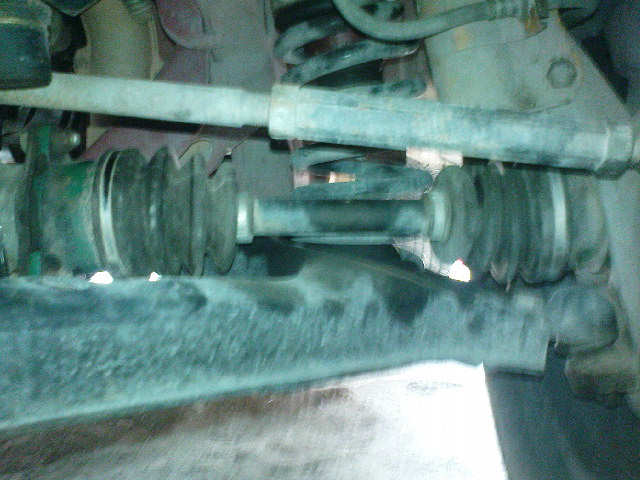

και το ιμιαξονιο απο την μερια του συνοδηγου οκ!!!
το ιμιαξονιο σχεδον ευθεια στους +6 ποντους!οποτε αλλο ενα ποντακι πιστευω δεν 8α εχω προβλημα για να φτασω το υψος της καλμινι!

jim13 έγραψε:επιτελους το τελειωσα με μια μικρη μετατροπουλα στην βαση απο την μερια του οδηγου!της εδωσα μια μικρη κλιση!
Ωραία ιδιοκατασκευή και με πολύ μεράκι :clap: :clap: :clap: :clap: :clap: :clap: :clap:
α) Εδω που τσακίζει μήπως θα ήθελε κόντρα για ενίσχυση;
β) Η γωνία μήπως θα ήθελε σπάσιμο να φύγει μακρυά απο τη μπάρα;

εχεις δικιο φιλε πολυ σωστες οι παρατηρησεις!τα εχω κανει και τα δυο ακριβως αλλα εβαλα με λαθος σειρα τις φωτο!αν δεις πιο πανω εχει και κοντρα πισω και μπροστα ειναι τροχισμενο για να μην βρισκει πανω στην μπαρα!!
