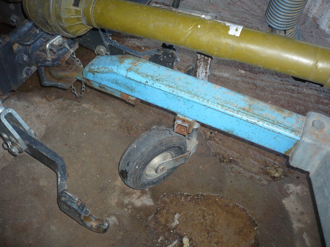

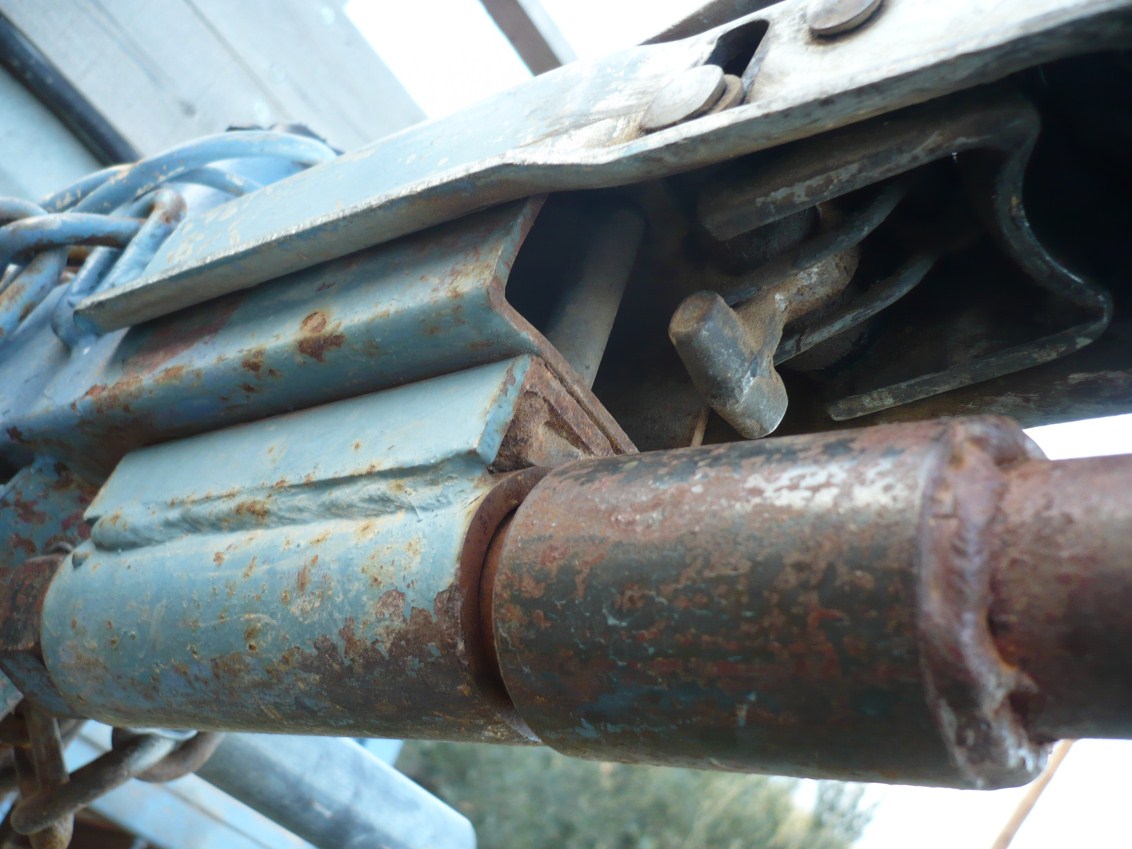

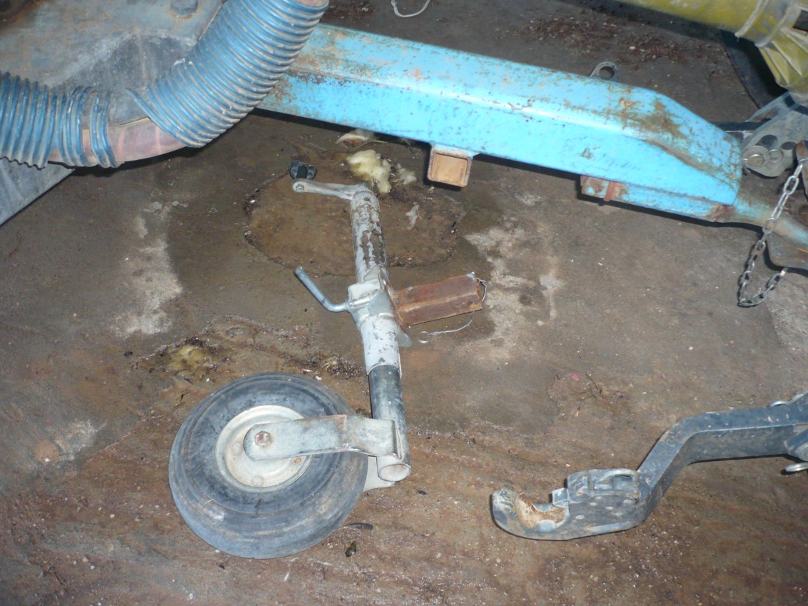

Πάμε λοιπόν. Ολα τα άλλα ποδαρικά , παραπέτα είναι όπως τα έδειξαν οι προηγούμενοι
1. Ροδάκι .
Για να μπορεί να σηκώσει και να κάνει ελιγμούς με 2 τόνους νερό ΑΠΑΓΟΡΕΥΕΤΑΙ να τρυπήσεις το "τιμόνι" ή να κολλήσεις κάθετα. Αρα κοιλοδοκό από κάτω και μέσα εκει μπαίνει η πατέντα με το αμέσως μικροτερο νούμερο κιλοδοκού
2. Χούφτα
Από κάτω προσθέτεις αυτή την πατέντα με τη βίδα με χοντρο πάσο στον τόρνο και το κοτσάρεις και σε τρακτέρ

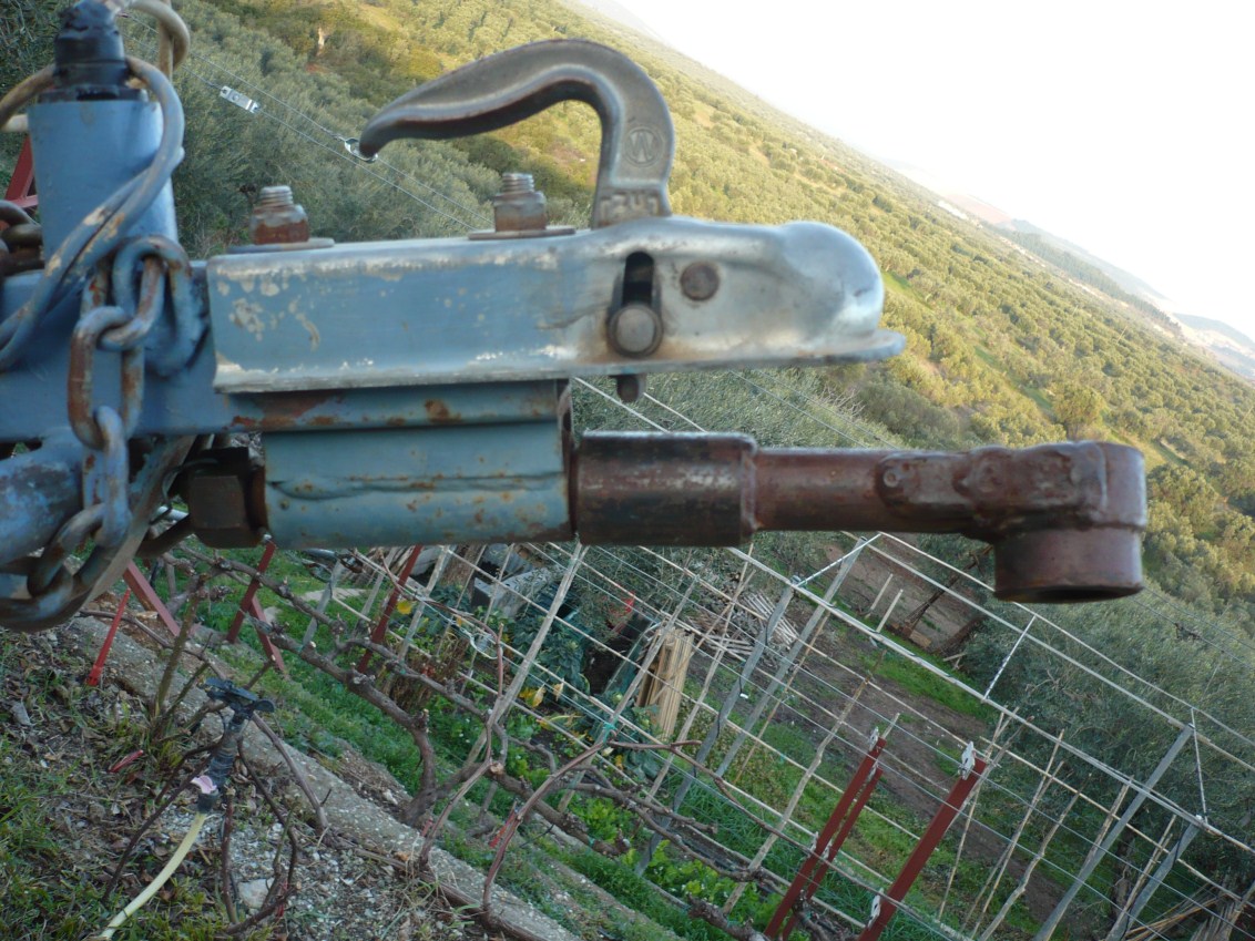

πολύ σημαντικό είναι να δεις πόσα κιλά αντέχει ο κοτσαδόρος.αν λέει ότι αντέχει 50 κιλά δεν θα πρέπει το τρέιλερ φορτωμένο να ασκεί πάνω από 50 κιλά κάθετης δύναμης στον κοτσαδόρο
