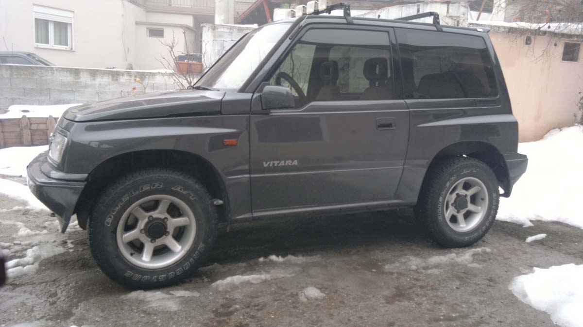

Vitara 1.6 3D project
Re: Vitara 1.6 3D project
Δημοσίευσηαπό panoshm » Δευτ Απρ 09, 2012 3:29 pm
Πολύ καλή :D :clap: :clap:
Λίγο πιο μπροστά να την φέρεις μόνο να έχει την ίδια "περασιά" με το παρμπρίζ (στο προφίλ), μιλάω για 10cm όχι παραπάνω ;)

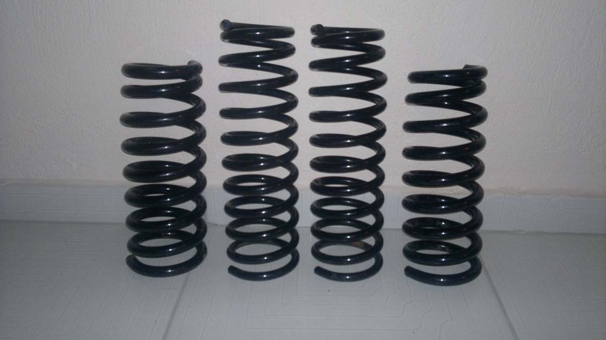

Δημοσίευσηαπό vagboi » Τρί Μάιος 08, 2012 8:42 pm
Καλησπερουδια!!!
Για δειτε τι ''επεσε'' στα χερια μου χθες το απογευμα:
Ειναι Old Man Emu σε πολυ καλη κατασταση και τα πηρα σε πολυ καλη τιμη.
Ειναι 4cm ψηλοτερα απο τα μαμα.
Σκεφτομαι να τα συνδυασω με ΚΥΒ(+6cm πισω), αποστατες για τα μπροστα αμορτισερ (+3,8cm απο bit4vits) και αποστατες ελατηριων γυρω στα 2cm απο ertalon.
Το ερωτημα ειναι τα βαζεις απο τωρα ή περιμενεις μεχρι ποτε θα παρεις τα αμορτισερ και τους αποστατες που χρειαζονται? Ιδου η απορια.... :think: :think: :think:

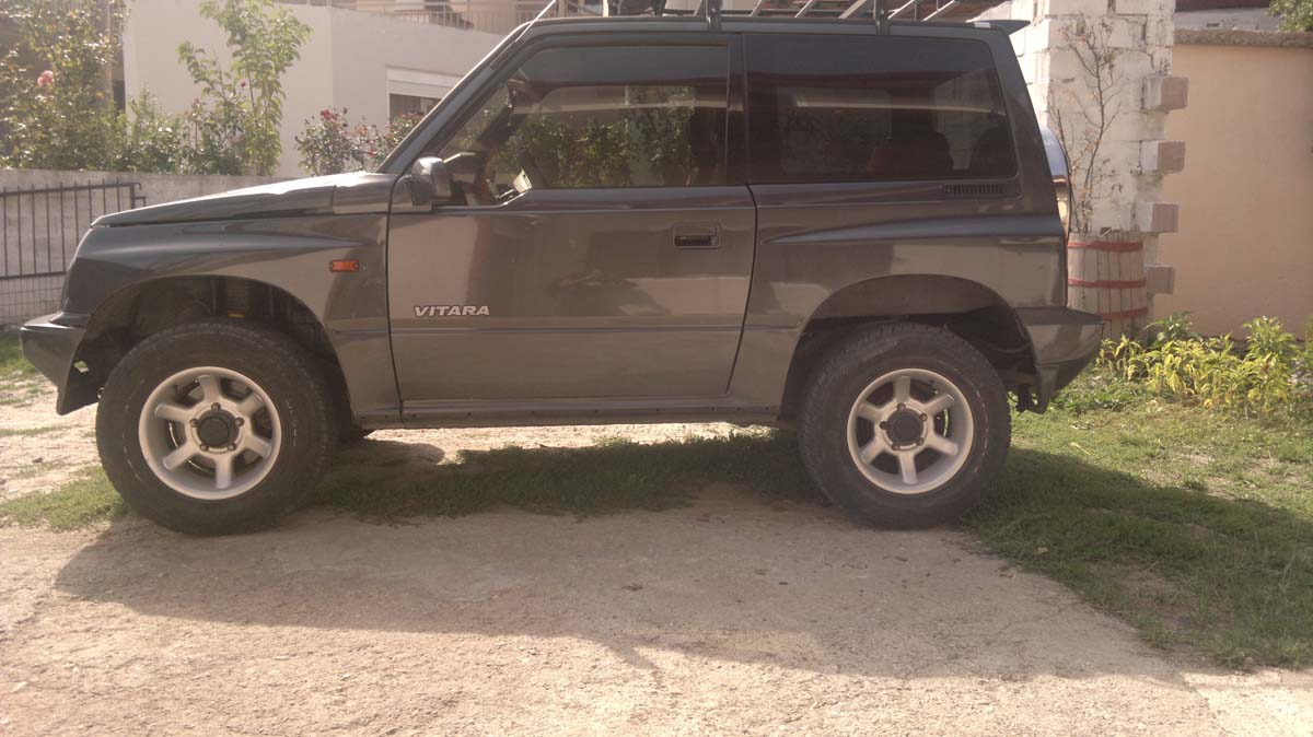

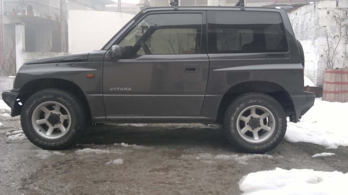

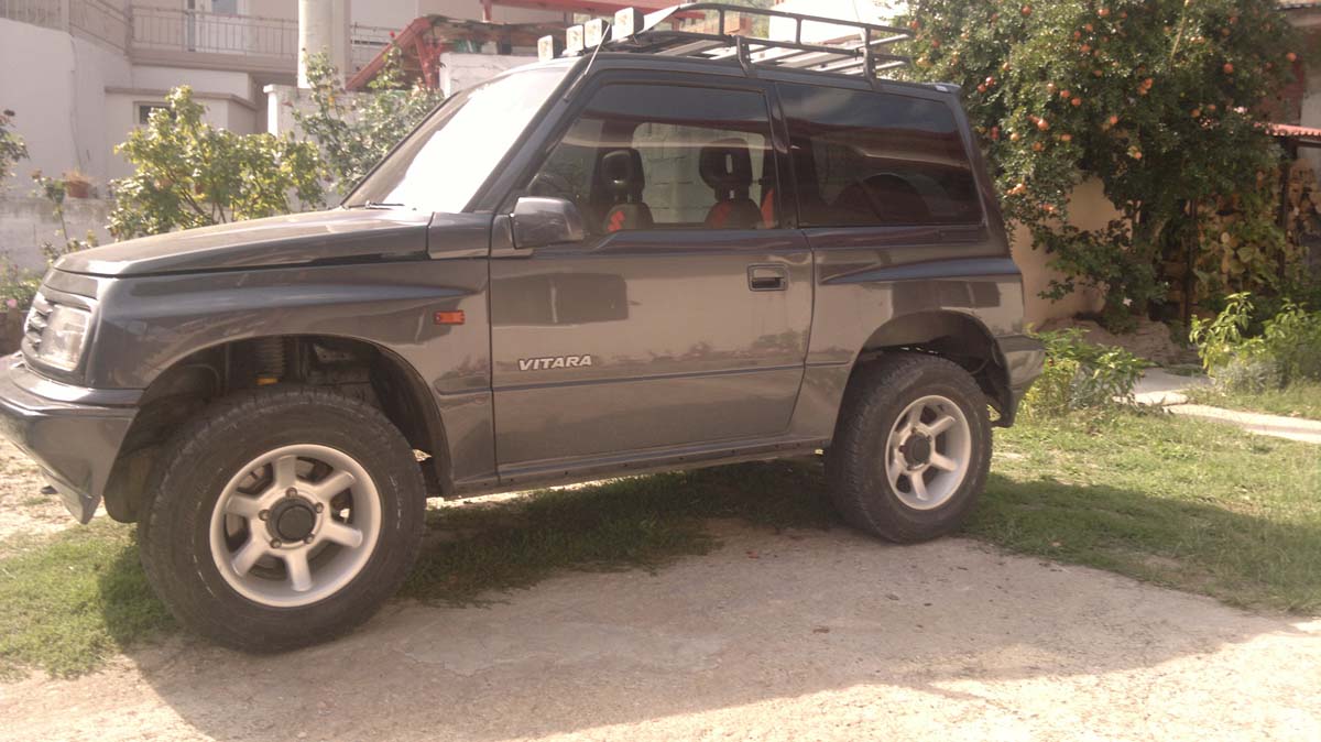

Επιτελους ψηλωσα κι εγω!!! :happy-jumpeveryone: !!!
Μπηκαν:
ελατηρια ΟΜΕ(+3,5cm) και αποστατες ελατηριων(+1,5cm μπροστα,+2cm πισω λογω της δεξαμενης αεριου)
αμορτισερ ΟΜΕ μπροστα(+3,5cm) και ΚΥΒ μαμα πισω μαζι με αποστατες +4,5cm τους οποιους εφτιαξα μονος.
Αποτελεσμα:
μπροστα πριν 65,5 τωρα 70 (κατω μερος ζαντας-φτερο)
πισω πριν 64,5 τωρα 70 (κατω μερος ζαντας-φτερο)
Πριν
μετα
Πριν
Μετα

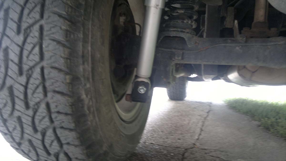

Αποστατης αμορτισερ

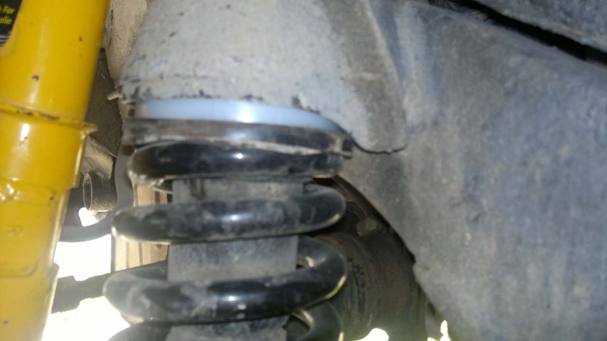

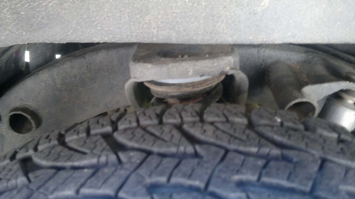

Αποστατης ελατηριου πισω
Αποστατης ελατηριου μπροστα
Μες τη βδομαδα μενεται και η ευθυγραμμιση
