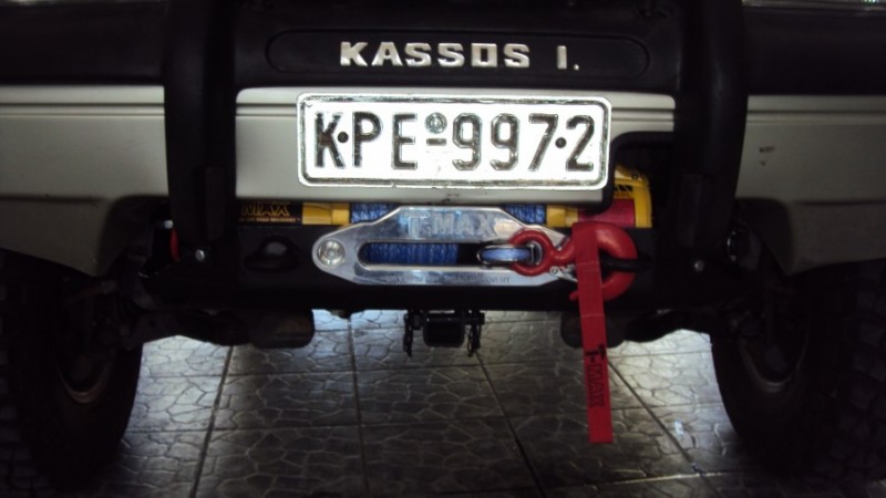

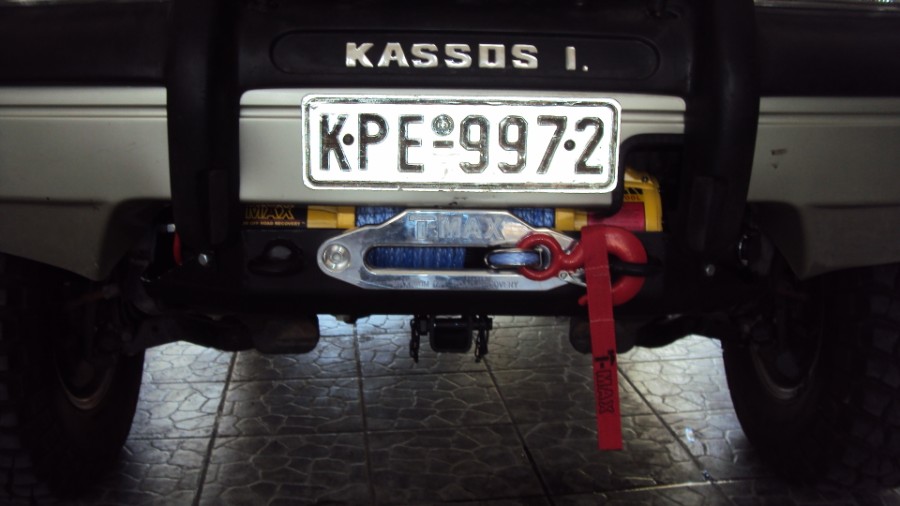

Δημοσίευσηαπό KON.GV » Δευτ Οκτ 03, 2011 6:55 pm
JOHNV6 έγραψε:1)η βάση τροχίστηκε-ασταρώθηκε-βάφτηκε και....
2)και γίνανε και οι απαραίτητες ηλεκτρολογικές συνδέσεις απο γάταρο ηλεκρολόγο, κοιτάξτε λεπτομέρεια....
3)και τον κόντζιβα που έγραψε πολλά χλμ. με το v-strom πάνω-κάτω!!!
1)Τροχίστηκε και ο Εργάτης ο ίδιος για να σπάσει η γκίνια και η γρουσουζιά... :lol: :lol: :lol: :lol:
2)Ο Σωτήρης κάποια στιγμή θέλει ιδιαίτερη μνεία διότι είναι Μάστορας και πάνω από όλα Ανθρωπός. :idea: :idea:
και εμένα μου έχει κάνει τρελή δουλειά!!Εχει ξεπεράσει και τον Κατασκευαστη!
3)Εγώ σε ευχαριστώ για τους άπειρους καφέδες που έχω πιει στη Γιάφκα!! :lol: :lol: :wink:
υγ.Καλά τραβήγματα και καλές εντουράδες!!! 8-) 8-)

Δημοσίευσηαπό Tzivitzonis » Τρί Οκτ 04, 2011 11:53 pm
JOHNV6 έγραψε:και πλαινή όψη, χωρίς να εξέχει τίποτα απο το όχημα,
Εξέχει το κορδόνι remove before trabigma, οπότε βγάλτο! :mrgreen: 8-)
Πολύ ωραίο έγινε!!! Συγχαρητήρια σε όλα τα μαστόρια!!
Άντε και σε λίγο καιρό θα λέμε.... "τι τραβάς κι εσύ..." (με μας που ξεκολλάς) :mrgreen: :lol: :lol:

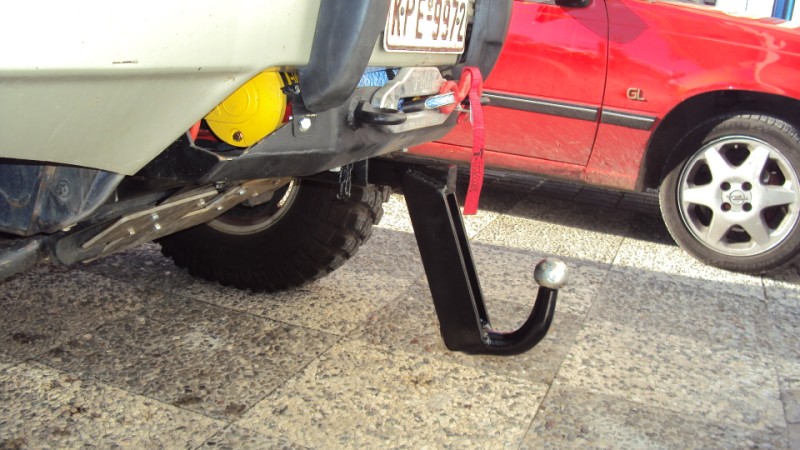

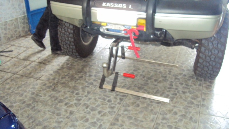

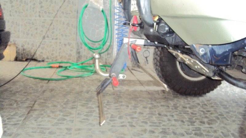

Δημοσίευσηαπό JOHNV6 » Πέμ Οκτ 20, 2011 12:42 pm
Οταν μπήκε η βάση αναγκαστικά ξήλωσα τον μπροστινό κοτσαδόρο που είχα οπότε κατασκευάστηκε άλλος απο την αρχή γιατί ο παλιός δεν βόλευε.
Καταρχήν κάτω απο την βάση κολλήθηκε ενα κομμάτι 50άρη κιλοδοκού 5mm,
ενώ συρταρώνει ενα κομμάτι 40άρι μασίφ,
και ποιάνουνε ένα κοτσάνι (που είχα ευκαιρο) κοτσαδόρου 2 λάμες 60χ10,
η μπίλια κέντρο στα 45 cm που είναι το σωστό ύψος,
και κολλημένο-βαμμένο,
αυτό με τρελλαίνει!!!!!!!
