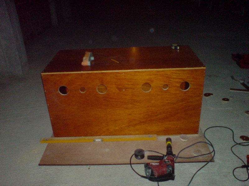

Δημοσίευσηαπό (HUNTER-7) » Κυρ Φεβ 19, 2012 10:28 pm

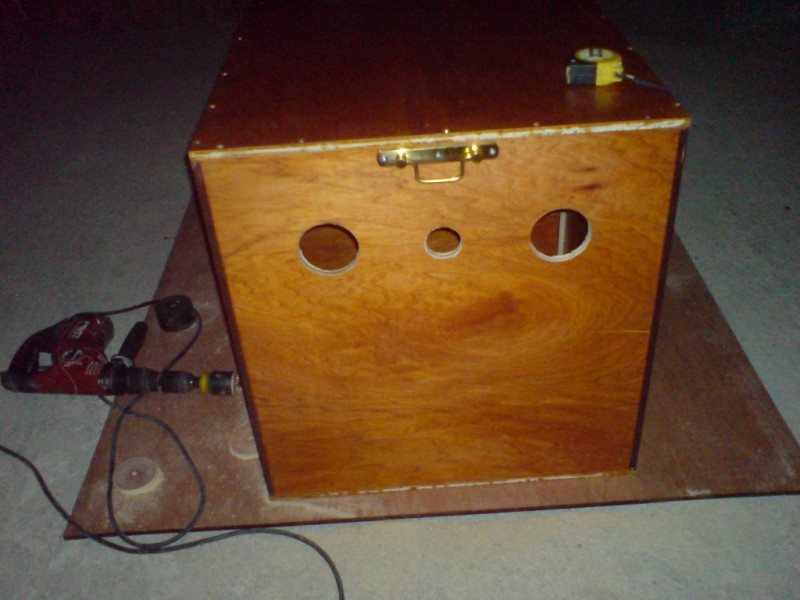

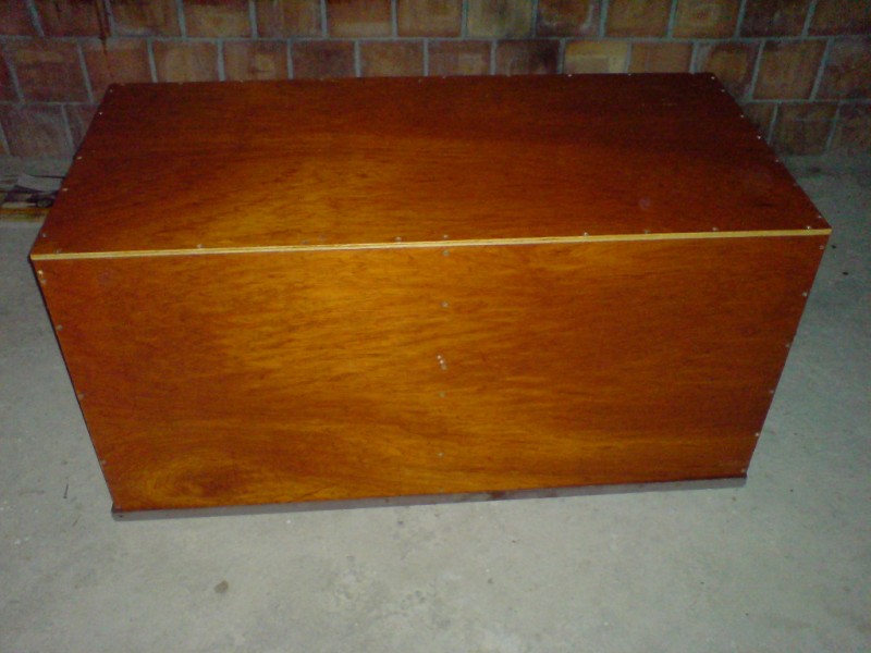

Παμε με τις φωτο...........
Η κουτα πριν τα κοψιματα και τα υπολοιπα (τρυπες,πορτακια κλπ)
DSC00555 (800 x 600).jpg (84.24 KiB) 6085 προβολές

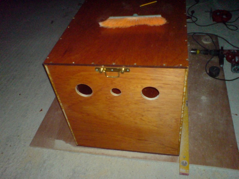

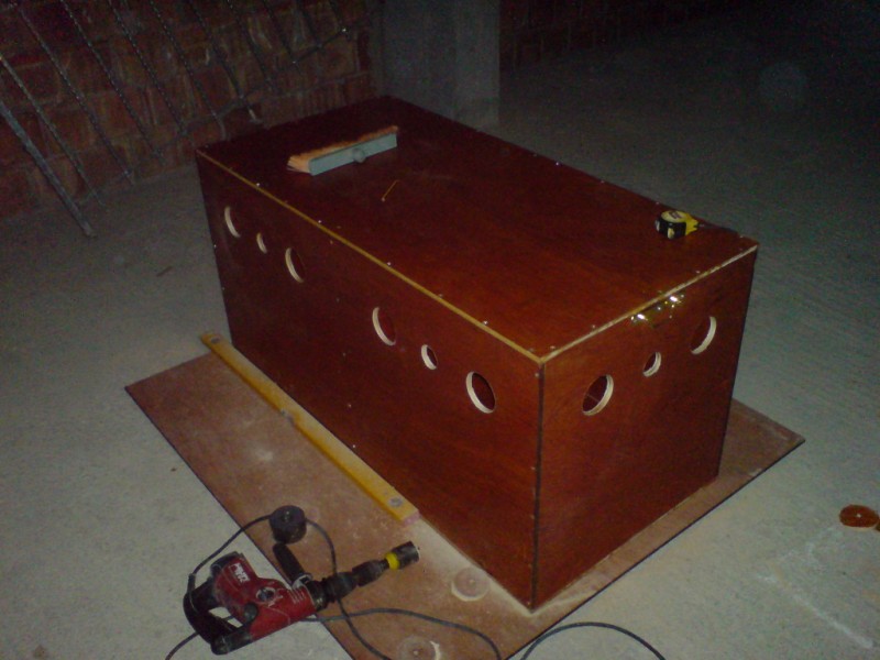

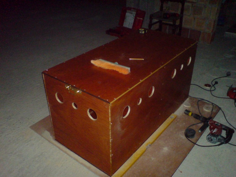

Δημοσίευσηαπό (HUNTER-7) » Κυρ Φεβ 19, 2012 10:39 pm
Ετοιμο για τις τρυπες και τα ανοιγματα...
DSC00556 (800 x 600).jpg (79.99 KiB) 6082 προβολές
και οι τρυπες για τον αερισμο και δροσισμο!!!
DSC00563 (800 x 600).jpg (81.04 KiB) 6082 προβολές

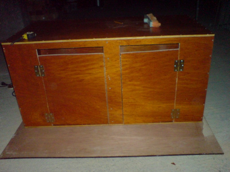

Σειρα μετα ειχαν τα πορτακια........
DSC00565 (800 x 600).jpg (82.91 KiB) 6082 προβολές
DSC00564 (800 x 600).jpg (87.32 KiB) 6082 προβολές

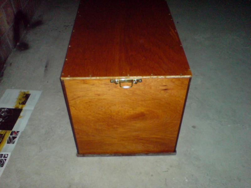

Δημοσίευσηαπό (HUNTER-7) » Κυρ Φεβ 19, 2012 10:42 pm
DSC00566 (800 x 600).jpg (87.85 KiB) 6077 προβολές
DSC00567 (800 x 600).jpg (87.72 KiB) 6077 προβολές
Τελος με τσι τρυπες....
DSC00569 (800 x 600).jpg (87.54 KiB) 6077 προβολές

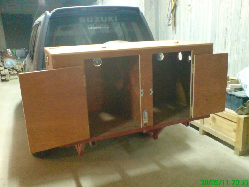

Δημοσίευσηαπό (HUNTER-7) » Κυρ Φεβ 19, 2012 10:45 pm
Και τοποθετημενη πανω στο αμαξι...
DSC00611 (800 x 600).jpg (94.98 KiB) 6076 προβολές

Δημοσίευσηαπό kaliakouda » Κυρ Φεβ 19, 2012 10:47 pm
Γειά στα χέρια σου ρε Αντώνη, εσύ έφτιαξες διαμέρισμα προς ενοικίαση και όχι σκυλόκουτο :D

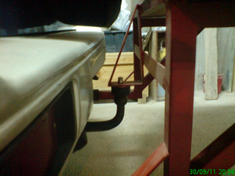

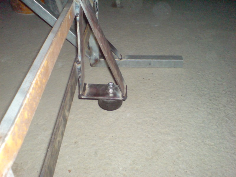

Δημοσίευσηαπό (HUNTER-7) » Κυρ Φεβ 19, 2012 10:50 pm
και εδω μια πατεντα για να πατα πανω στην μπιλια του κοτσαδορου για να μην εχει καθολου κραδασμους και να μην ζοριζονται τα μπρατσα και οι κολησεις!!!!!
DSC00613 (800 x 600).jpg (86.03 KiB) 6073 προβολές

Δημοσίευσηαπό (HUNTER-7) » Κυρ Φεβ 19, 2012 10:54 pm
kaliakouda έγραψε:Γειά στα χέρια σου ρε Αντώνη, εσύ έφτιαξες διαμέρισμα προς ενοικίαση και όχι σκυλόκουτο :D
Ευχαριστω φιλε!!ειναι και 4 και πρεπει να ναι ανετα και οχι να στριμωχνονται...αργησα λιγο να τσι ανεβασω αλα καλιο αργα παρα ποτε.........

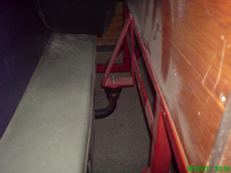

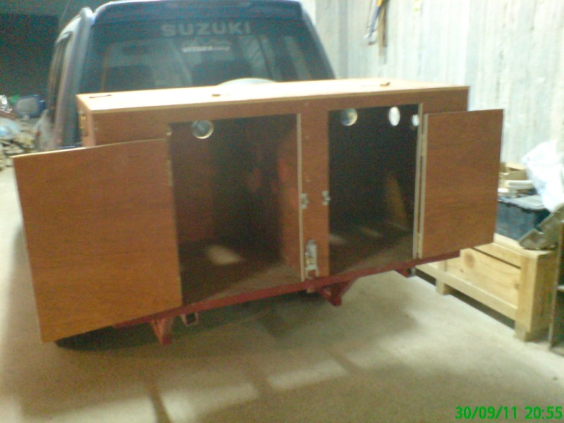

Δημοσίευσηαπό (HUNTER-7) » Κυρ Φεβ 19, 2012 11:40 pm
το λαστιχο και η βαση πριν βαφτουν!!
DSC00579 (800 x 600).jpg (88.93 KiB) 6067 προβολές

Re: Κατασκευη βασης και κουτας μεταφορας σκυλων!
Δημοσίευσηαπό (HUNTER-7) » Κυρ Φεβ 19, 2012 11:50 pm
και πανω στο αμαξι ξανα...
DSC00608 (800 x 600).jpg (75.5 KiB) 6062 προβολές
