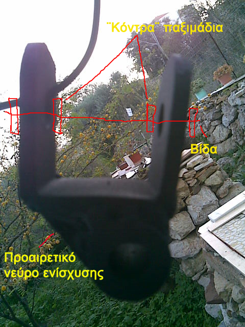

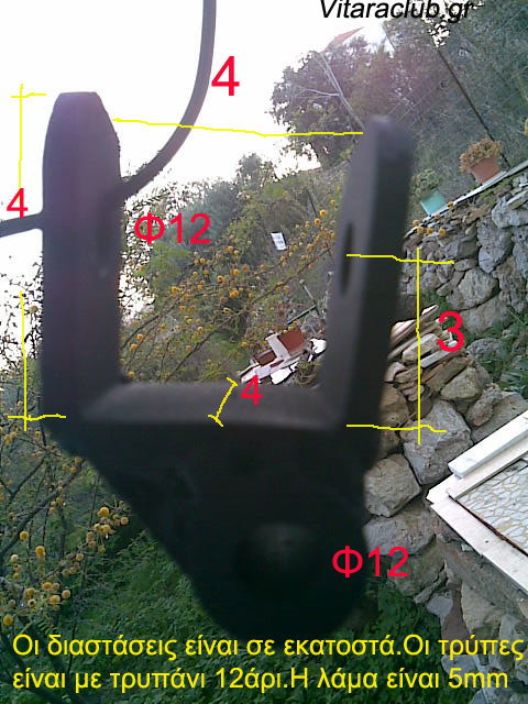

Δύο πράγματα που πρέπει να προσέξεις....
α) Κατά την ενίσχυση με κολλήματα στις άκρες του ¨Π¨ (αν το κάνεις όπως εγώ) η λάμα θα τύνει να μαζέψει πρέπει να κρατήσεις την απόσταση των 4εκ. σταθερή.Η λύση είναι αυτή...
Σχέδιο 2.jpg (225.02 KiB) 3993 προβολές
αν ο κάνεις σε στράτζα δεν έχεις πρόβλημα.
Όταν τελειώσεις,τα άκρα του ¨Π¨ τρόχισέτα ωστε να γίνουν όσο το δυνατόν πιο ημικυκλικά.

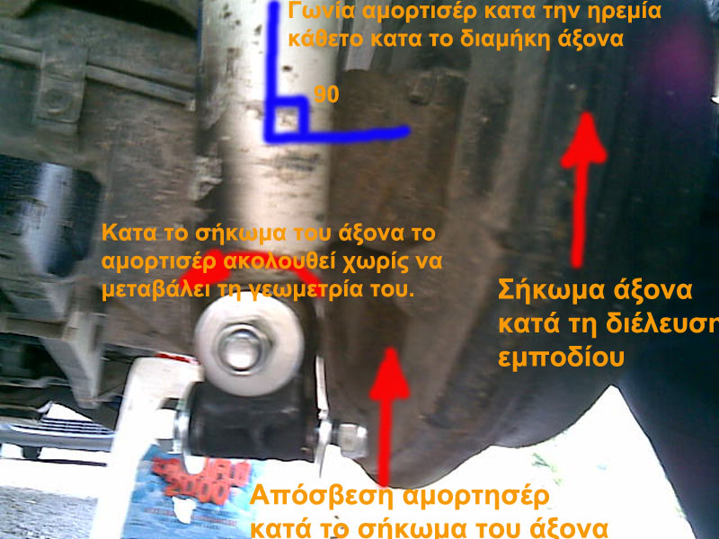

Δεν είναι πατέντα φίλε,είναι αντίγραφο απο εδώ : http://www.bits4vits.co.uk/store/VITARA ... d_173.html.
Υπάρχει μεγάλη διαφορά,καθώς πλέον το αμορτισέρ έχει τη σωστή του θέση και δεν συμπαρασήρεται απο τον άξονα όταν αυτός σηκώνεται μονόπατα.Αυτό συμαίνει οτι υπάρχει σωστή απόσβεση καθώς τα αμορτισέρ δουλεύουν στη σωστή γωνία (κάθετα) και δεν ζορίζονται.Επιπλέων ο άξονας ανεξαρτητοποιήται και είναι πιο ελεύθερος χωρίς να κοντράρεται απο τα αμορτισέρ (λόγω της επιπλέων άρθρωσης εγκάρσια)
Ξαναπαραθέτω το σχήμα για να δείς....
Σ'ευχαριστώ για την απάντηση, το είχα καταλάβει το σκεπτικό και τον τρόπο λειτουργιας.Αυτό που απλα ρωτάω είναι αν στην πράξη έχει κάποια αισθητή διαφορα?
Δημοσιεύσεις: 5411
Re: Αρθρωση αμορτισέρ στη βάση του διαφορικού
Δημοσίευσηαπό Mastergunner » Παρ Φεβ 25, 2011 7:20 pm
Έχει αισθητή διαφορά.Ο άξονας είναι πιο ελεύθερος και πατάει καλύτερα,επιπλέον λόγω της κανονικής θέσης που έχουν τα αμορτισερ λειτουργούν σωστά και αποσβένουν κανονικά τις όποιες ανωμαλίες (ανεξάρτητα της θέσης του τροχού) :wink:
