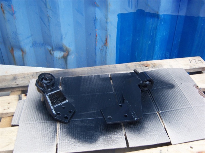

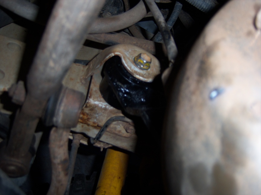

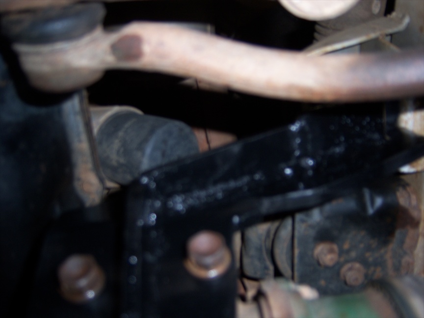

Δημοσίευσηαπό SpirosThiva » Τετ Νοέμ 03, 2010 6:36 pm
Έτοιμο τον πήρα είναι χυτός και όχι με ραφή 9ε οι 40ποντι άρα 2,25ε τα δύο κομμάτια που έφτιαξα.

Δημοσίευσηαπό SpirosThiva » Τετ Νοέμ 03, 2010 6:47 pm
Αφού τελείωσαν βάφτηκαν και τοποθετήθηκαν

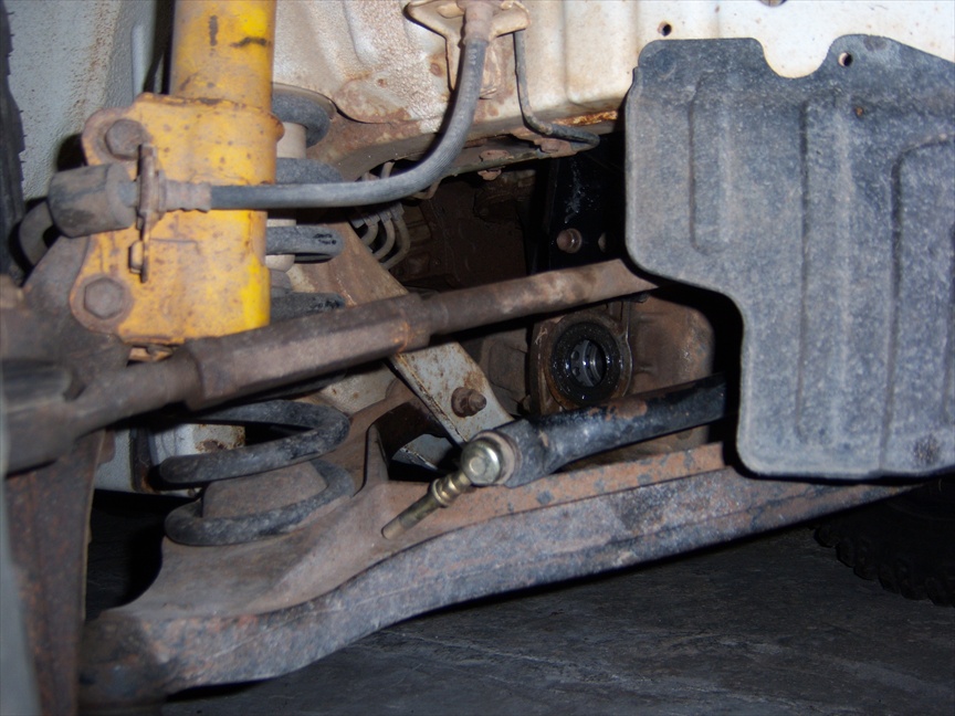

Re: SPIROS VITARA 2.0L PROJECT
Δημοσίευσηαπό SpirosThiva » Πέμ Νοέμ 04, 2010 10:25 pm
Το ιμιαξονιο το εβγαλα για να βολεψει στο μετρημα για τις βάσης άλλα θα έβαζα και πιο ψιλές προσθήκες τώρα την ζαμφορ την έχω βγάλει εδώ και 3 χρόνια δεν χρειάζεται παίζει καλητερα μπροστά.

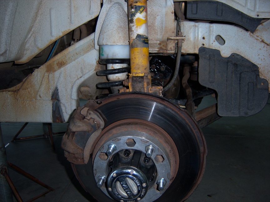

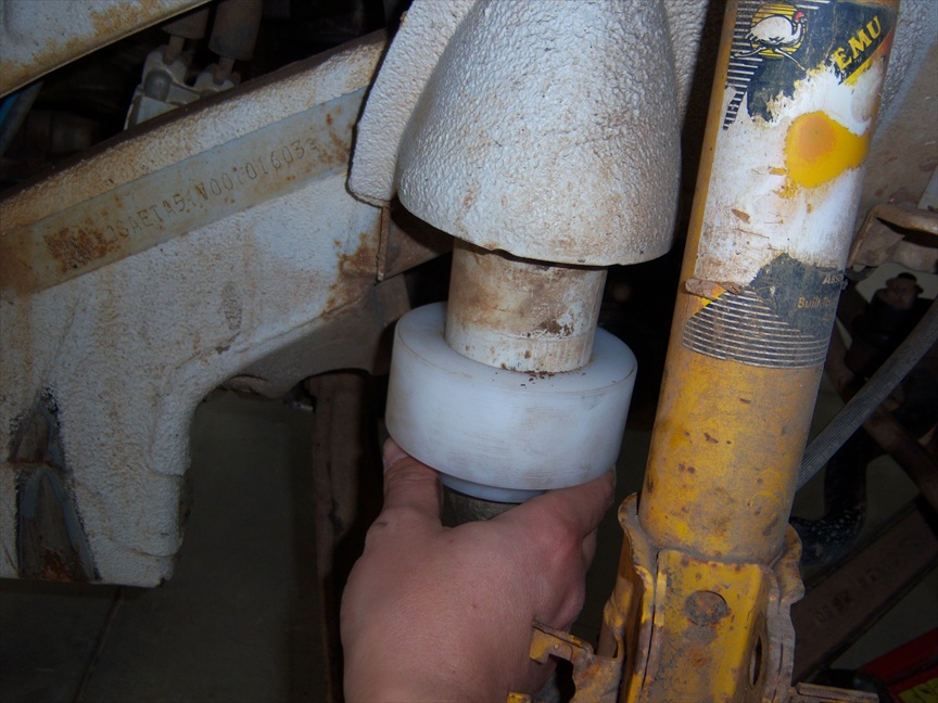

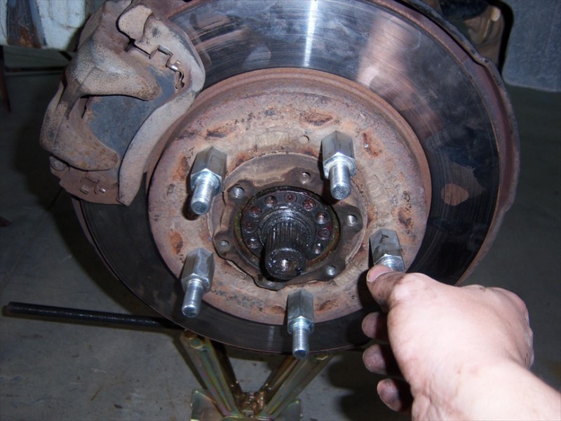

Δημοσίευσηαπό SpirosThiva » Πέμ Νοέμ 04, 2010 10:48 pm
Μετά από τις βάσης έφτιαξα προσθήκες πιο μεγάλες 5cm μπροστά και 4,5cm πίσω μπροστά έκατσε λόγο βάρους του εργάτη και αποστατών στους τροχούς κάνουν μεγαλύτερο μοχλό στα ψαλίδια άρα έχασε 1,5cm τώρα είμαι 33,5cm μπροστά 35cm πίσω σασί έδαφος .
Δημοσίευσηαπό SpirosThiva » Πέμ Νοέμ 04, 2010 10:55 pm
Έβαλα και τους αποστάτες στους τροχούς tzivitzoni τις θυμασαι?

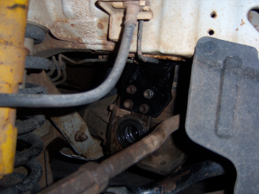

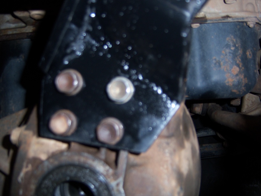

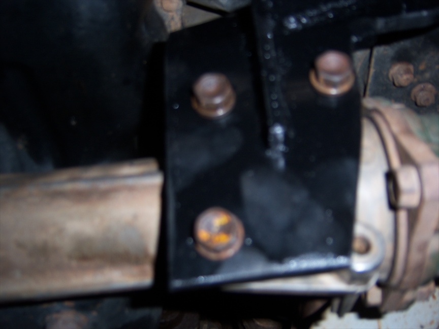

Δημοσίευσηαπό Mastergunner » Πέμ Νοέμ 04, 2010 11:22 pm
Ωραίος Σπύρο :clap: :clap: :clap: :clap: :clap: ,η βίδα στη διαμήκη βάση είναι φαγωμένη στα πάσα και δεν την συμπεριέλαβες στο κομμάτι της βάσης;

Δημοσίευσηαπό SpirosThiva » Πέμ Νοέμ 04, 2010 11:31 pm
Αν ρωτας για την βάσει που είναι από την μεριά του οδηγού δεν την είχε ούτε στην μαμά βάσει γι αυτό δεν την έβαλα.

Δημοσίευσηαπό Mastergunner » Πέμ Νοέμ 04, 2010 11:36 pm
SpirosThiva έγραψε:Αν ρωτας για την βάσει που είναι από την μεριά του οδηγού δεν την είχε ούτε στην μαμά βάσει γι αυτό δεν την έβαλα.
Αυτή λέω Σπύρο,στο διαφορικό είδα στη φώτο οτι υπάρχει :think: Τέλος πάντων καλή δουλειά φίλε και πιστεύω να μην δυσκολεύτικες στο κεντράρισμα του άξονα.Το διαφορικό σου ήρθε μέσα και πόσο κάτω κατέβηκες;

Δημοσίευσηαπό SpirosThiva » Πέμ Νοέμ 04, 2010 11:56 pm
Δεν έγραψα ότι κατέβηκα 3cm δεν ήθελα κάτι παραπάνω και όσο για την βίδα υπήρχε για να μπει στο διαφορικό αλλά η βάσει η μαμά δεν την έχει στο 2,0λιτρο όπως στην άλλη βάσει που έχει 4ερις και όχι 3 όπως είδα στα δικά σας
