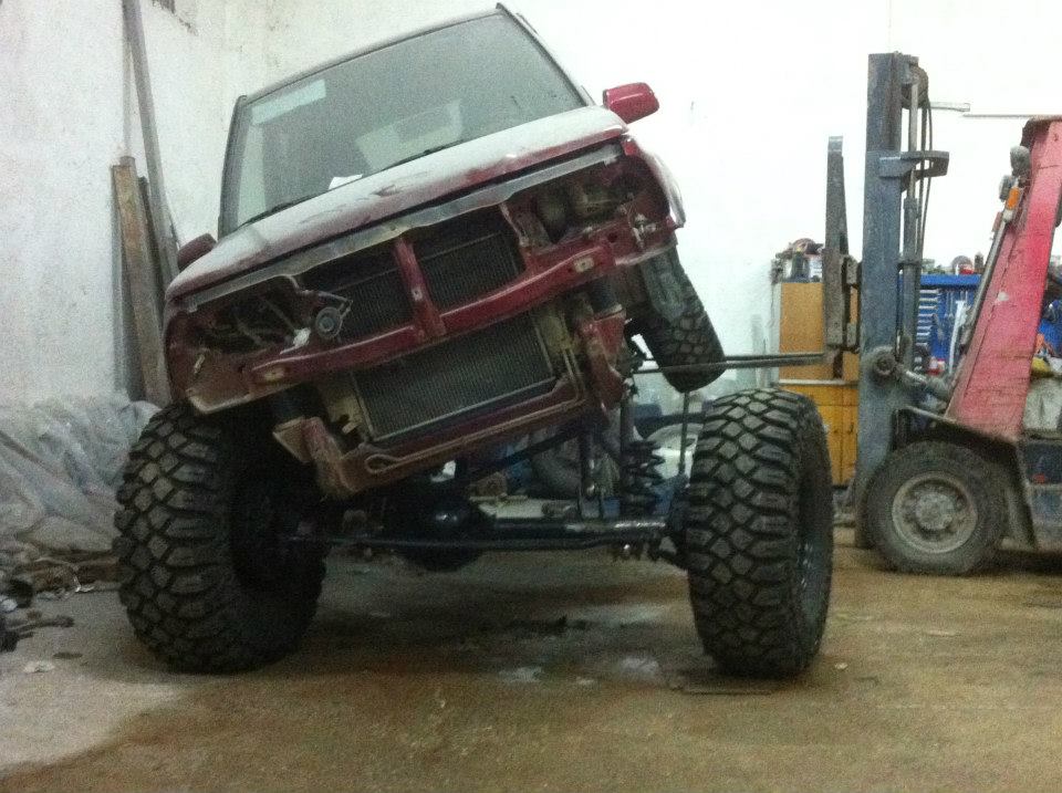

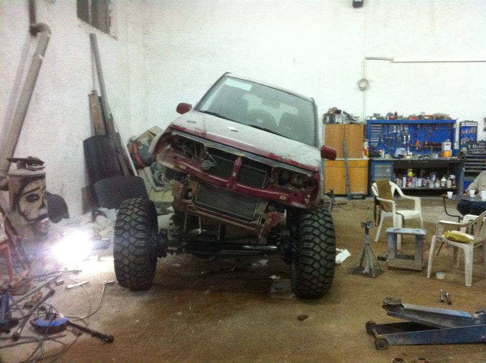

Re: vitara v6 με αξονεs gd 240
Δημοσίευσηαπό vitara samos » Πέμ Νοέμ 28, 2013 10:28 am

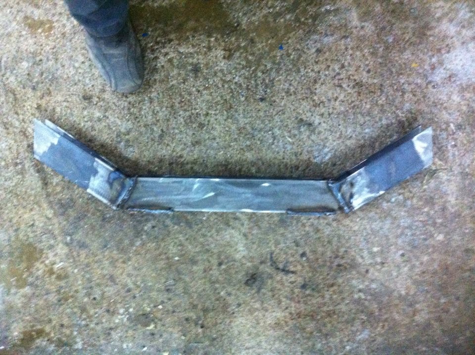

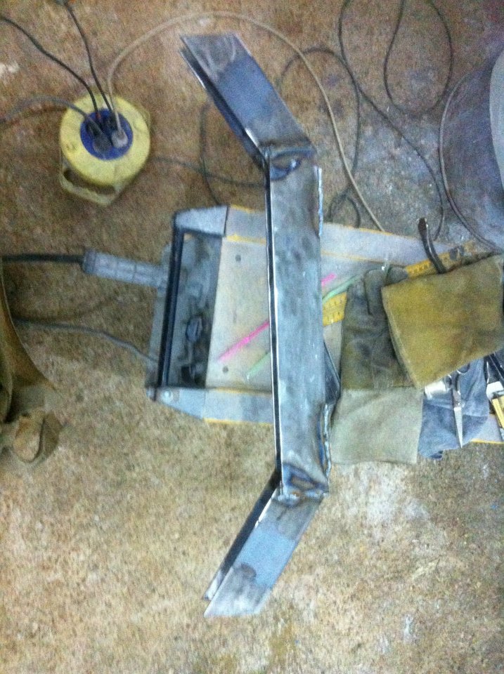

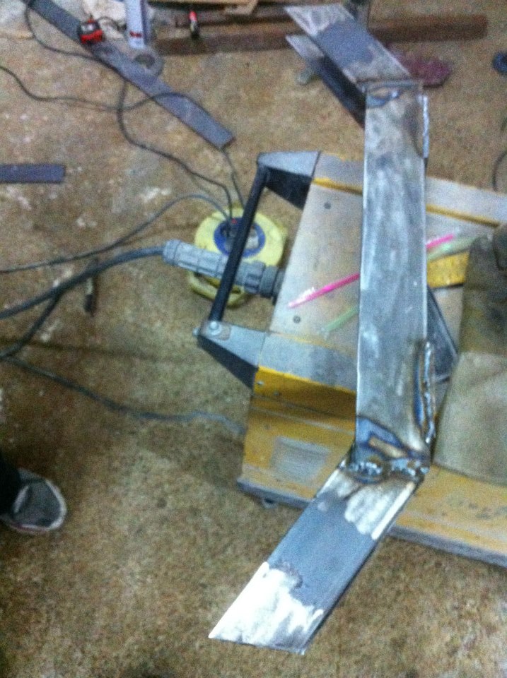

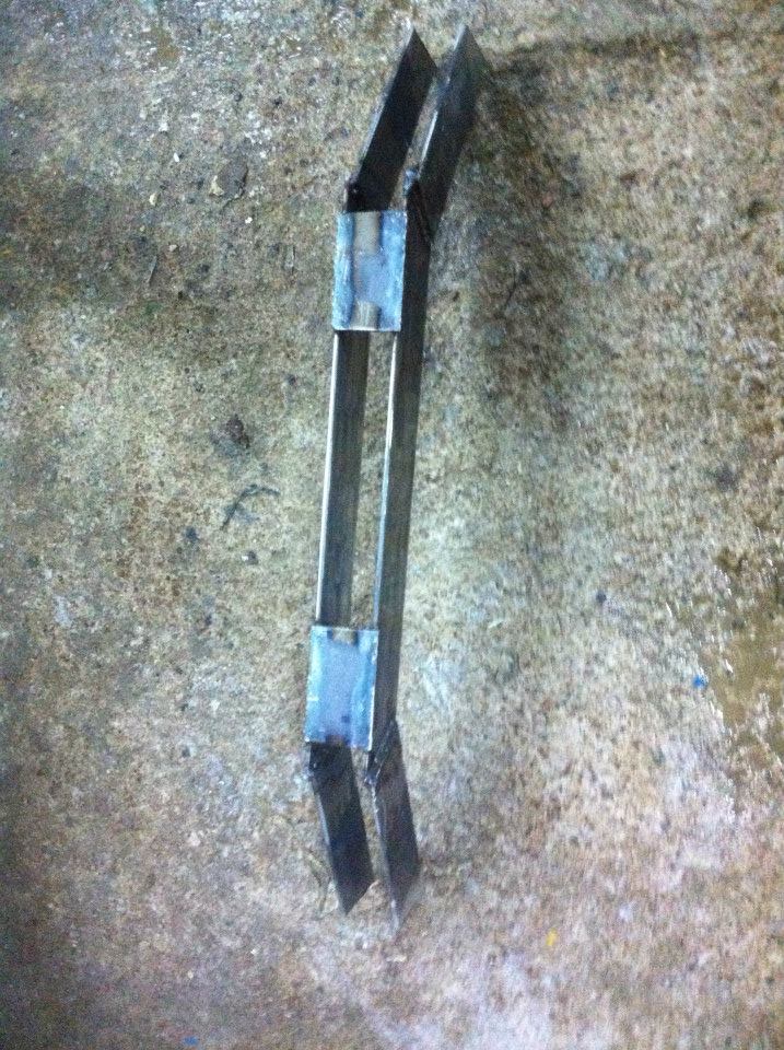

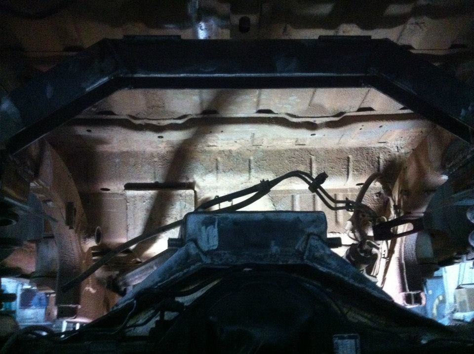

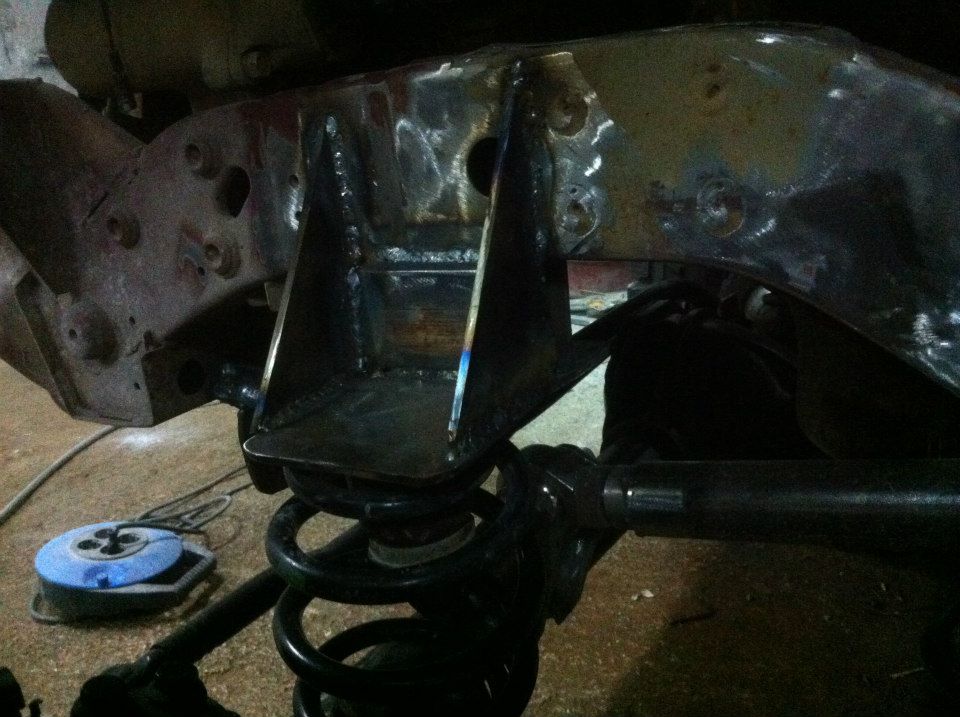

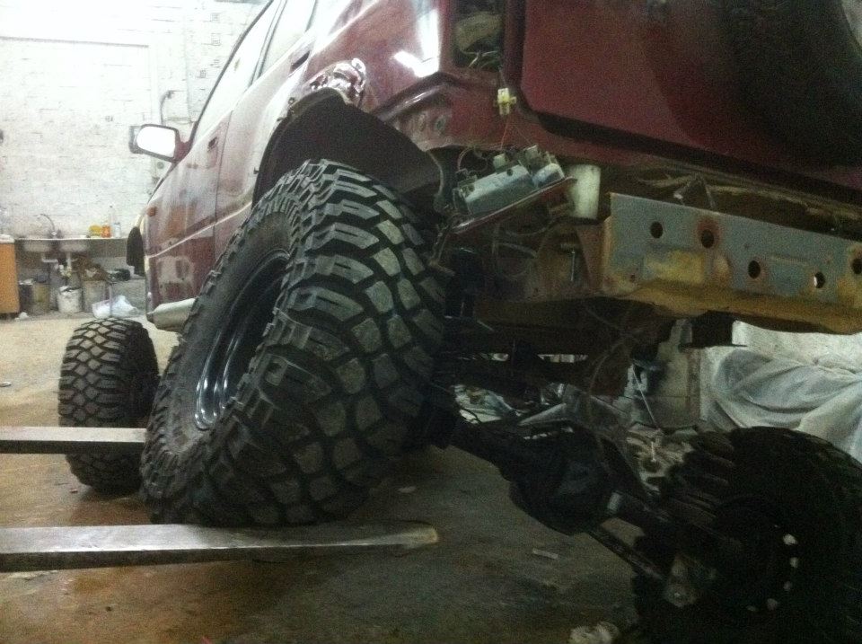

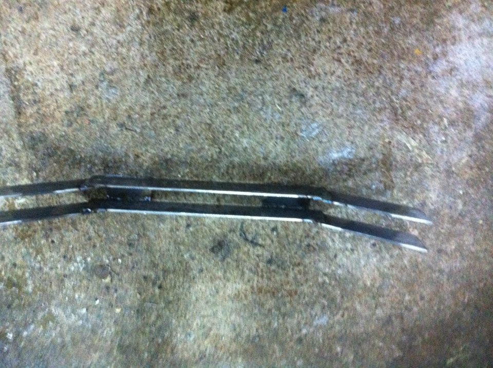

ενισχυθηκαν οι βασεις για τα ελατηρια .. και ξεκινησε να φτιαχνεται η πισω γεφυρα στην οποια θα πατουν τα αμορτισερ

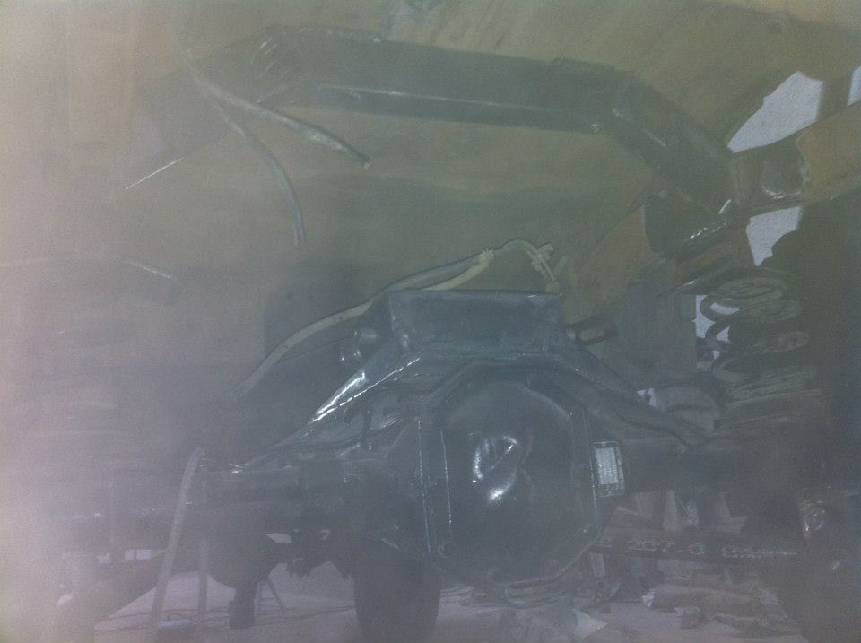

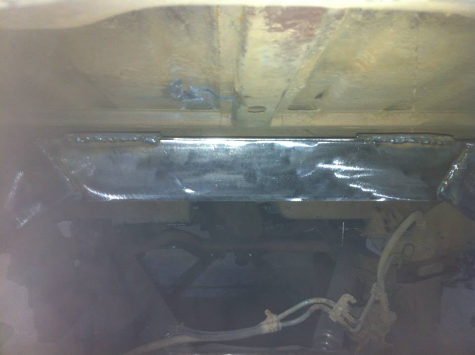

Δημοσίευσηαπό vitara samos » Πέμ Νοέμ 28, 2013 10:32 am
(39.66 KiB) Δεν έχει μεταφορτωθεί ακόμη

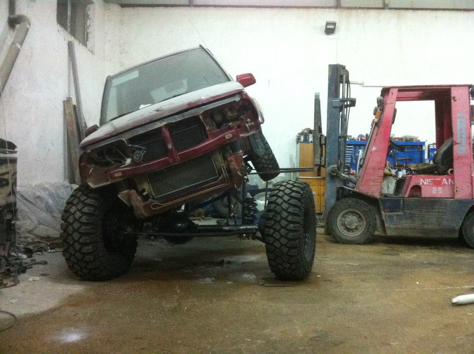

και εδω αν και δεν φαινεται καθαρα , πανω στο σασι

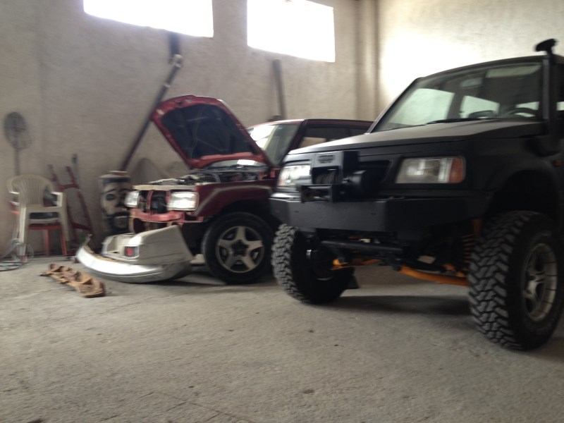

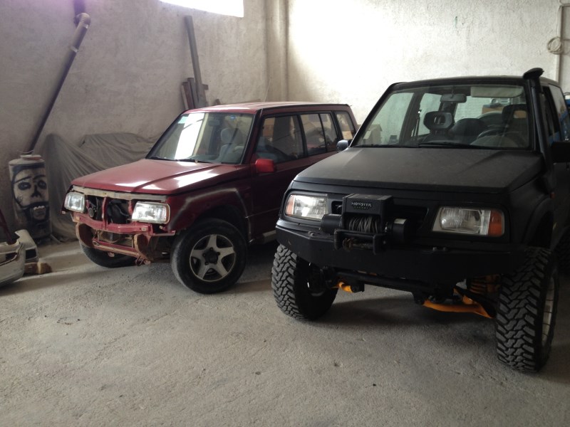

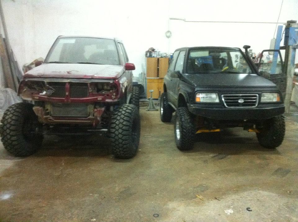

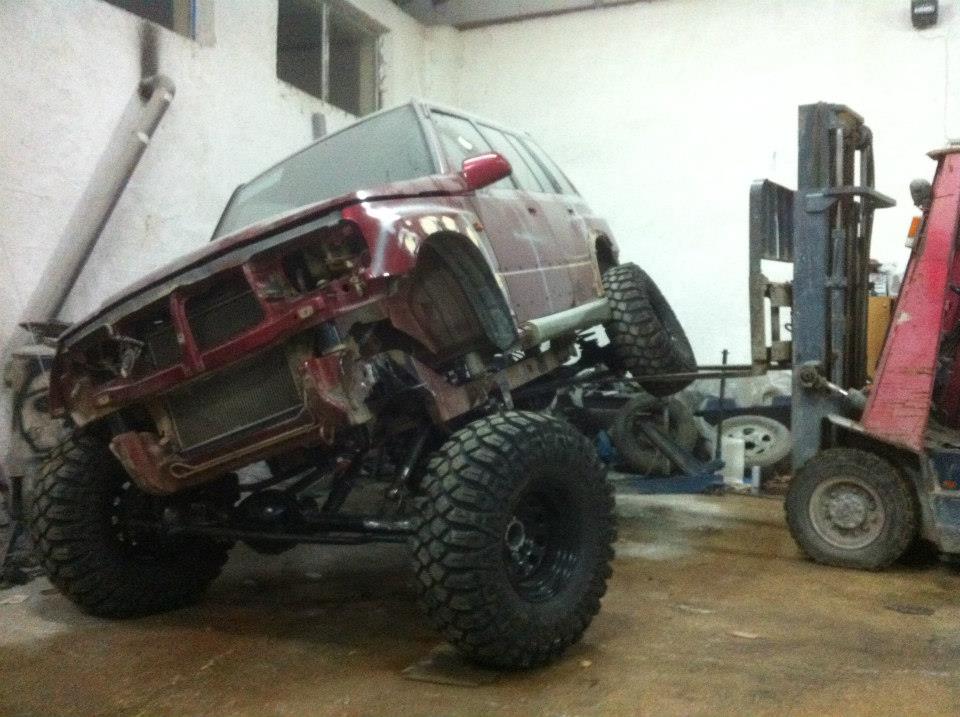

Δημοσίευσηαπό vitara samos » Πέμ Νοέμ 28, 2013 10:40 am

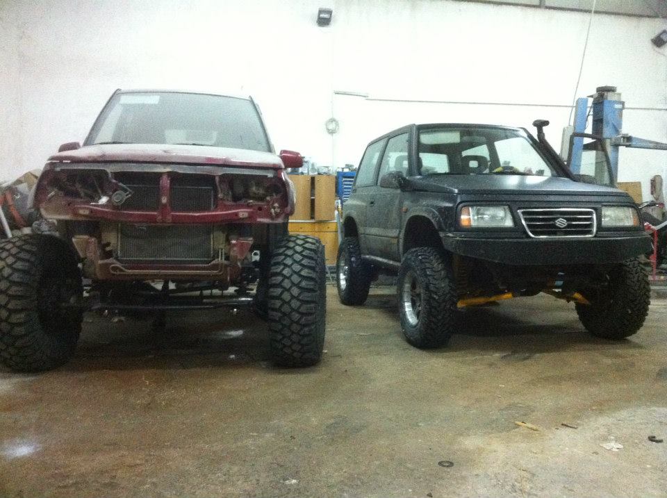

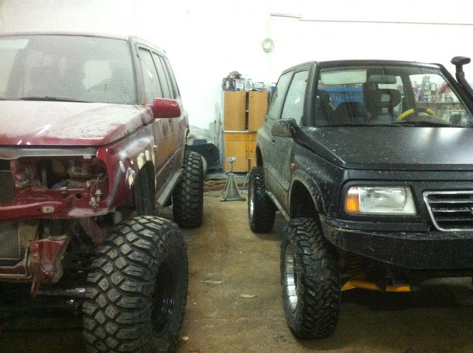

και μια συγκριση πριν και μετα :D :D :D :D :D :D :D :D :D :D :D :D :D
