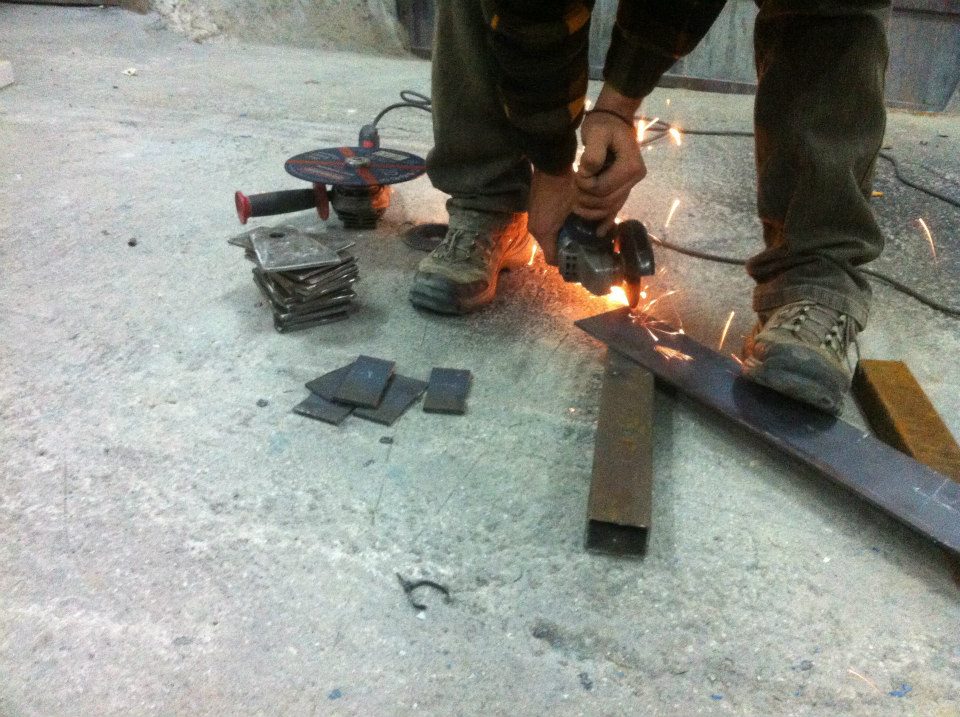

Re: vitara v6 με αξονεs gd 240

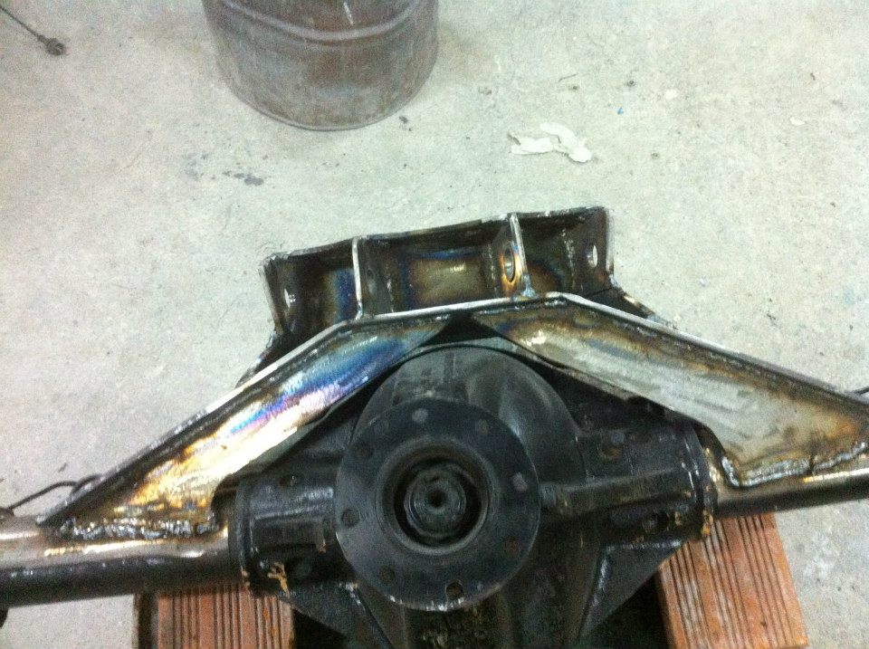

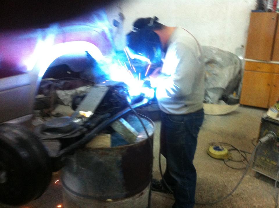

Δημοσίευσηαπό vitara samos » Τετ Νοέμ 13, 2013 9:48 am

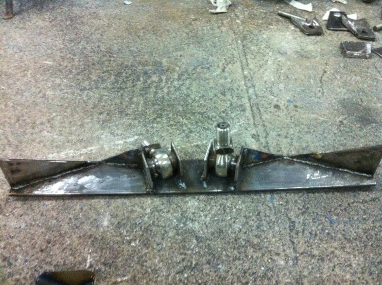

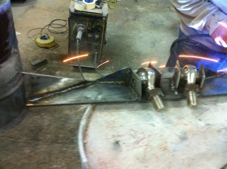

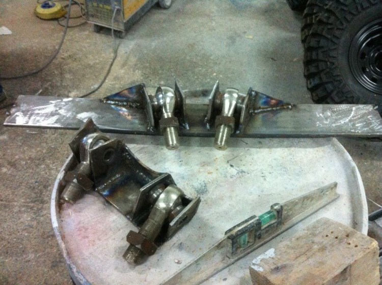

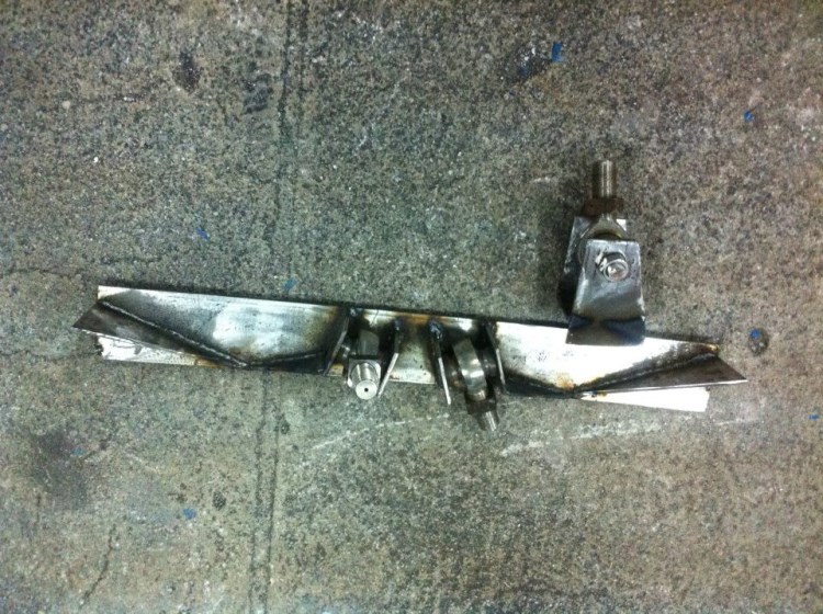

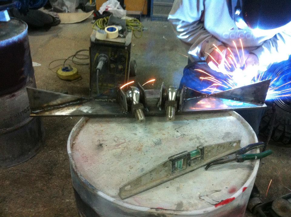

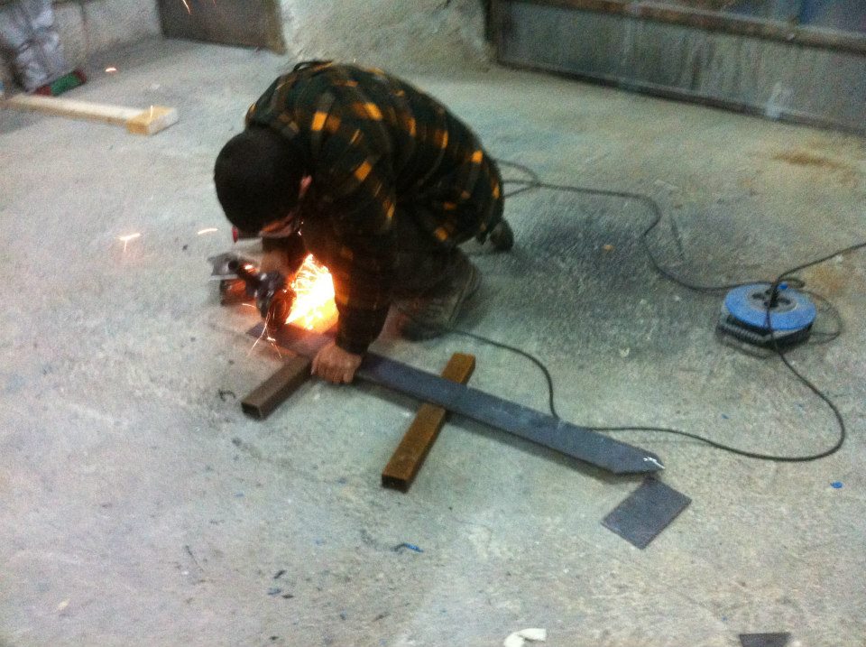

χωρις τροχο και ηλεκτροκολληση δεν κανεις τπτ.. οποτε :character-jason: :character-jason: :character-jason: :violence-chainsaw: :violence-chainsaw:

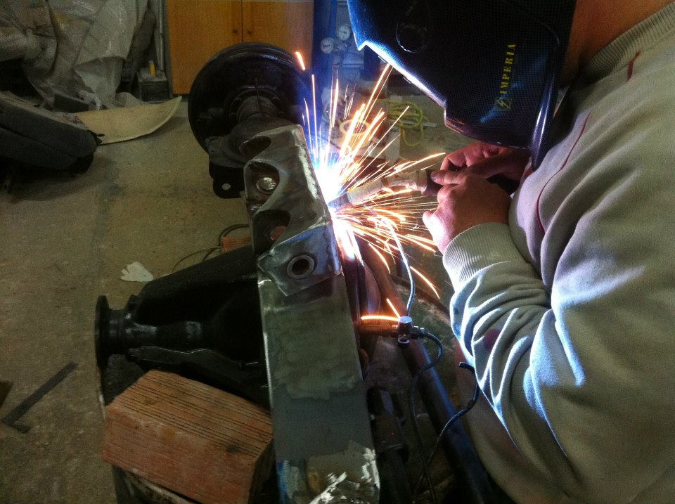

Δημοσίευσηαπό vitara samos » Τετ Νοέμ 13, 2013 9:52 am

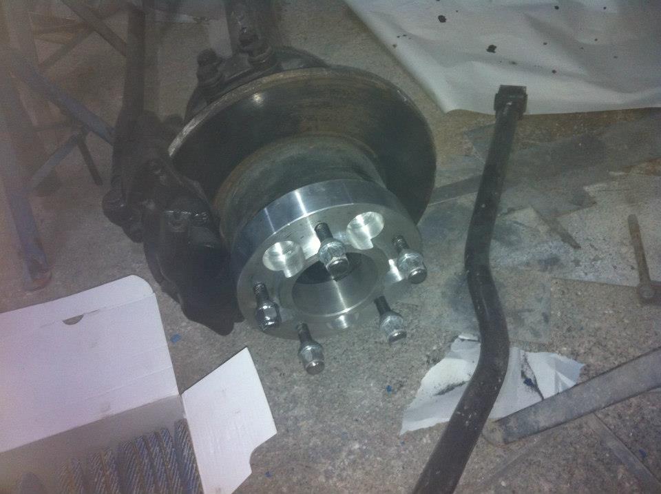

Δημοσίευσηαπό vitara samos » Τετ Νοέμ 13, 2013 9:57 am

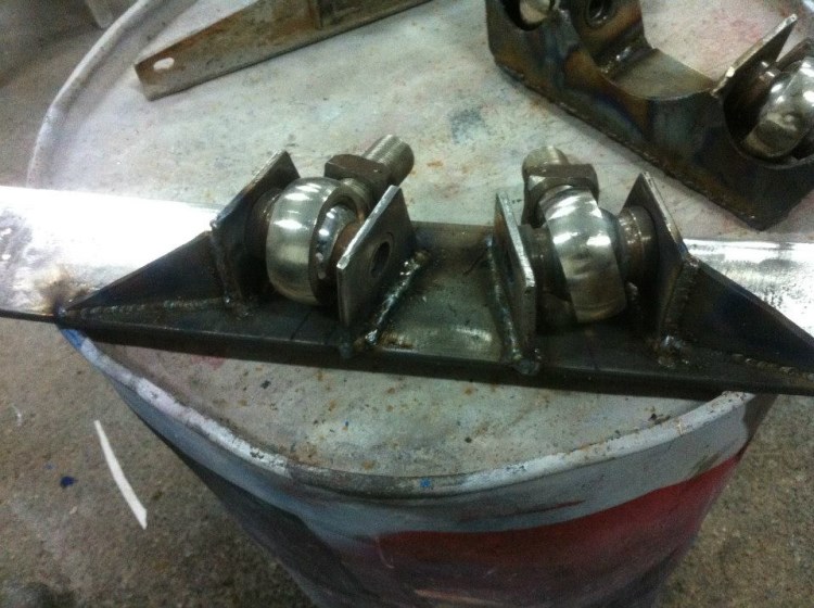

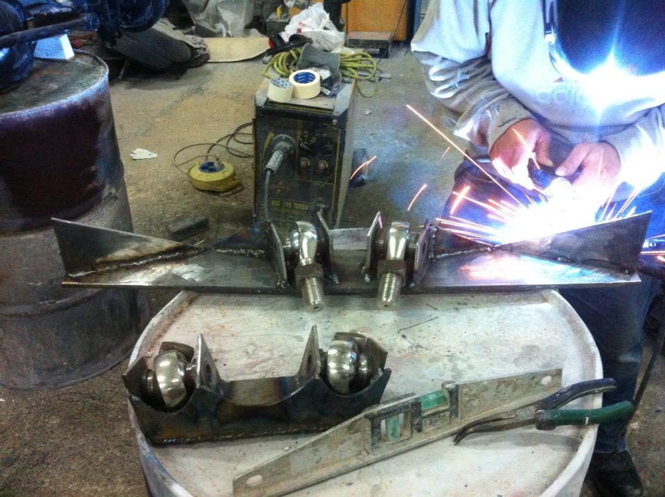

ηρθαν και οι αποστατες! χειροποιητοι απο μερσεντες σε σουζουκι :D :D :D

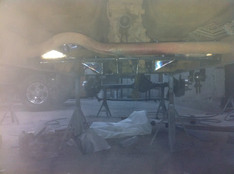

Δημοσίευσηαπό sonix » Παρ Νοέμ 15, 2013 1:30 am

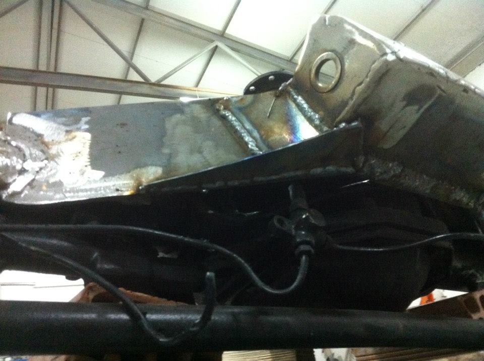

ωραιος...πανε δυνατα και μην μασας τιποτα...
γνωμη μου επειδη τα εφαγα-----ΜΗΝ ΚΟΛΗΣΕΙς ΤΙΠΟΤΑ πανω στο σασι του βιταρα
χωρις να κωλησεις πλακες δικες σου πανω στα σασια και μετα κολα πανω στις πλακες οτι θελεις.......
το σασι απ τα βιταρα ειναι ενα αχρηστο κοιλοδοκαρι 2 χιλιοστα...κολα τουλαχιστον 3αρες λαμες!!
αργα η γρηγορα αν το πηγαινεις τ αμαξι ζεστα στο βουνο ,οτι κολησεις σκετο πανω
στο σασι θα ραγισει-ξεκολησει-ΣΠΑΣΕΙ !!
sonix
Δημοσιεύσεις: 554
Δημοσίευσηαπό vitara samos » Παρ Νοέμ 15, 2013 3:59 pm
sonix έγραψε:ωραιος...πανε δυνατα και μην μασας τιποτα...
έγινε φίλε σε ευχαριστώ, θα το έχω υπόψιν. ;-)

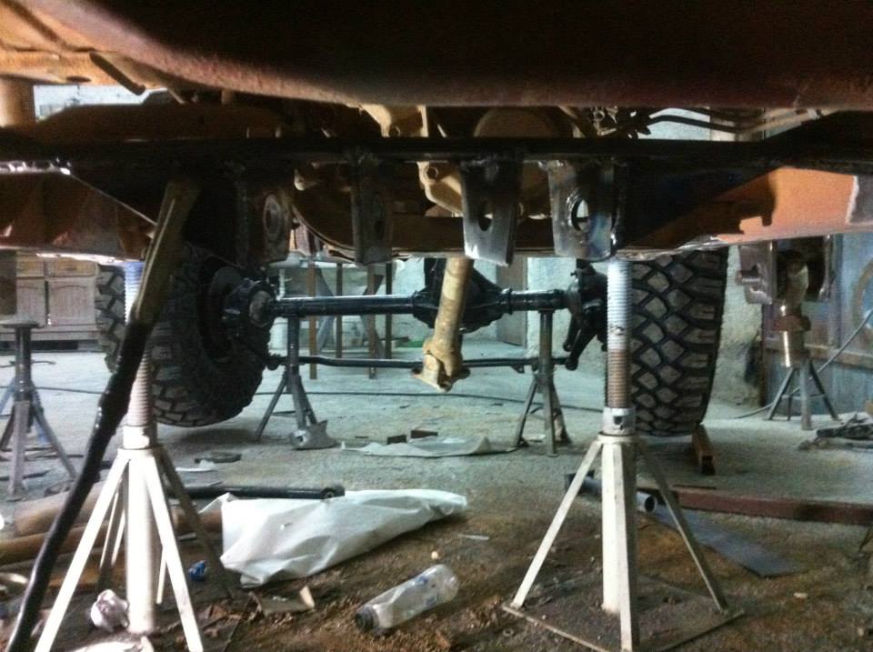

Δημοσίευσηαπό vitara samos » Παρ Νοέμ 15, 2013 7:51 pm

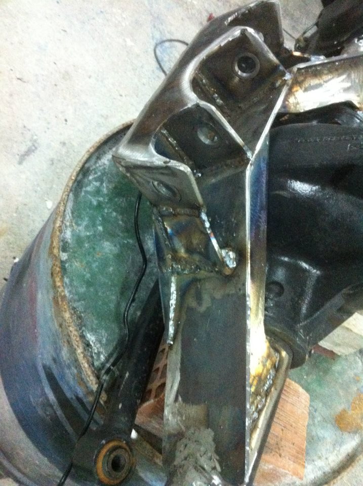

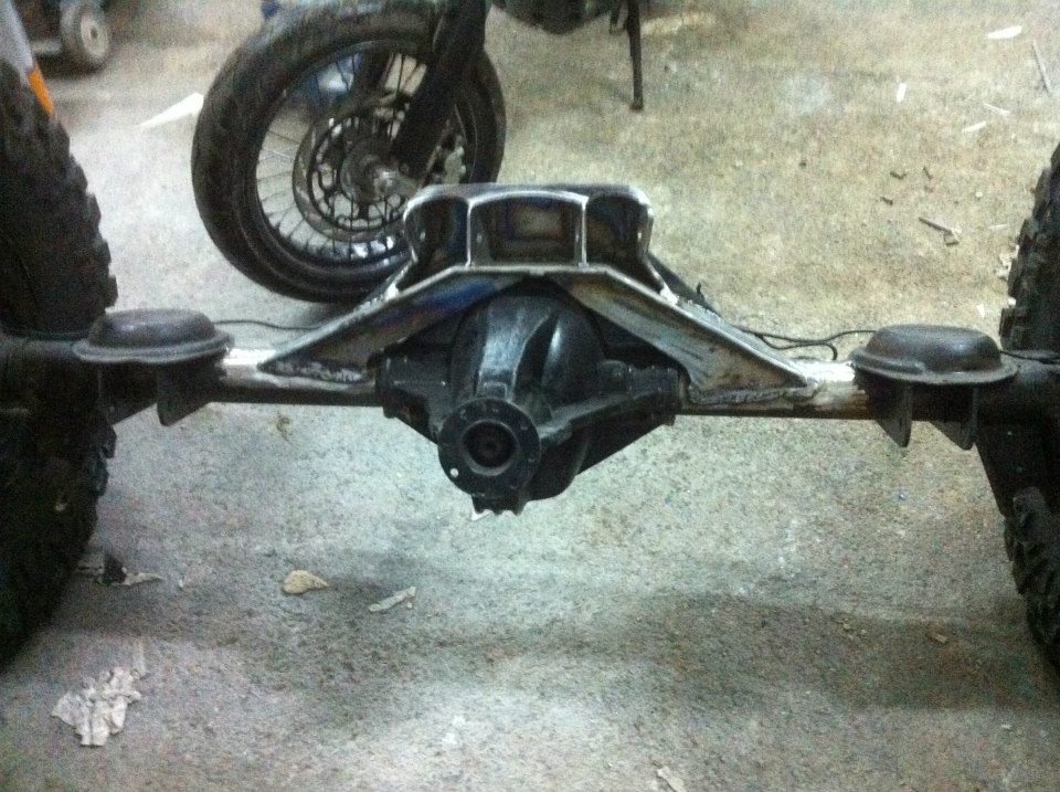

ετοιμη η γέφυρα πάνω στο αμάξι , αν και δεν φαινεται καλά :( :(

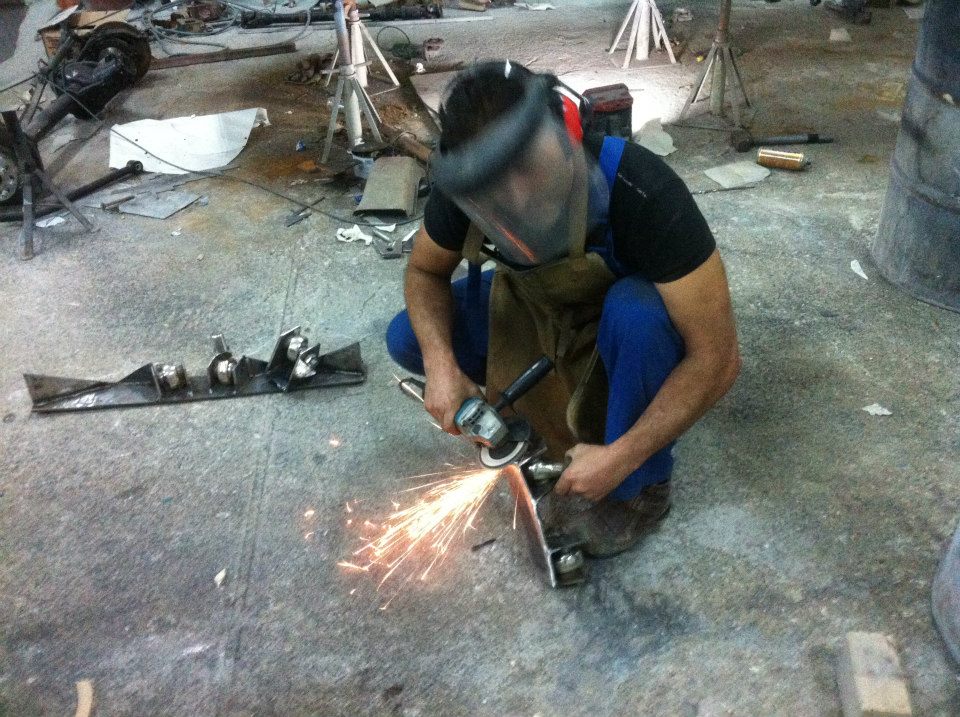

ετοιμος ο πίσω άξονας :D
