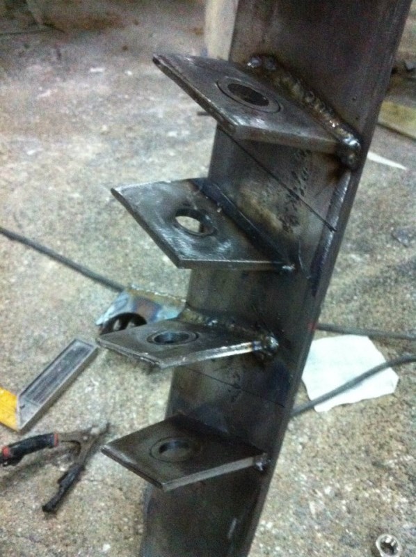

Δημοσίευσηαπό JOHNV6 » Παρ Νοέμ 08, 2013 9:26 am
Το pitman arm του τιμονιού είναι της calmini δεν είναι φτιαχτό. Εγώ σε αυτό διόρθωσα μόνο την τρύπα για το μπαλάκι για να παίρνει m\s.
Τα μπράτσα πάνω στον άξονα είναι φτιαχτά μόνο.
αυτό με τρελλαίνει!!!!!!!

Re: vitara v6 με αξονεs gd 240
Δημοσίευσηαπό κυριακος αθανασιου » Παρ Νοέμ 08, 2013 9:59 am

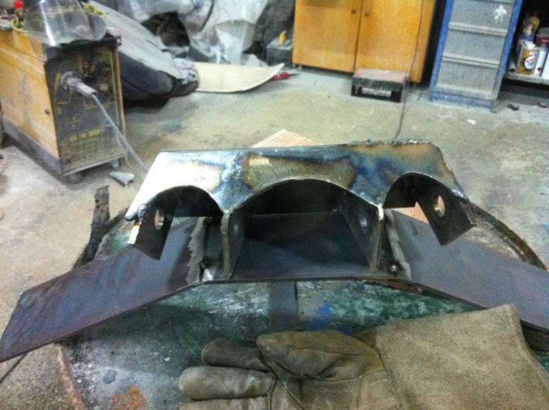

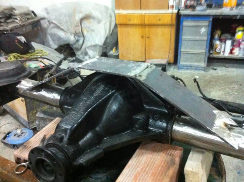

δεν χρειαζεται να αλλαξεις μπρατσα φιλε...απλα θα γυρισεις τους βασιλικους και η μπαρα που κραταει τα ακρα θα ερθει μπροστα...και μετα το ενα που ειναι διπλο θα το κοψεις και θα το κολλησεις στο πλακακι πανω δεξια..ελπιζω να καταλαβες :think:
Δημοσίευσηαπό vitara samos » Δευτ Νοέμ 11, 2013 9:15 am
οκ . ευχαριστω πολυ
