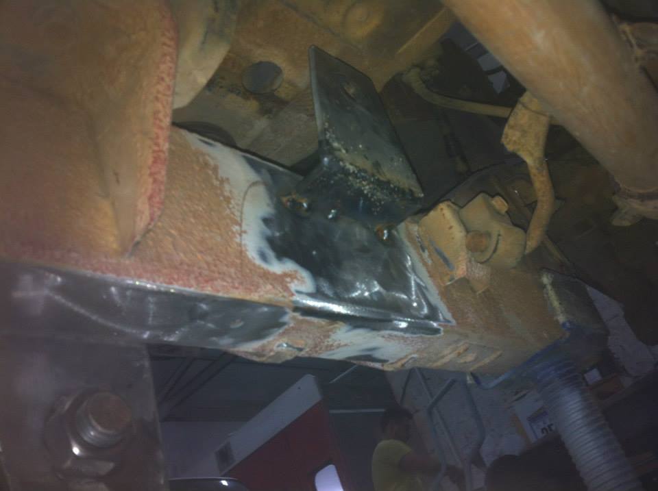

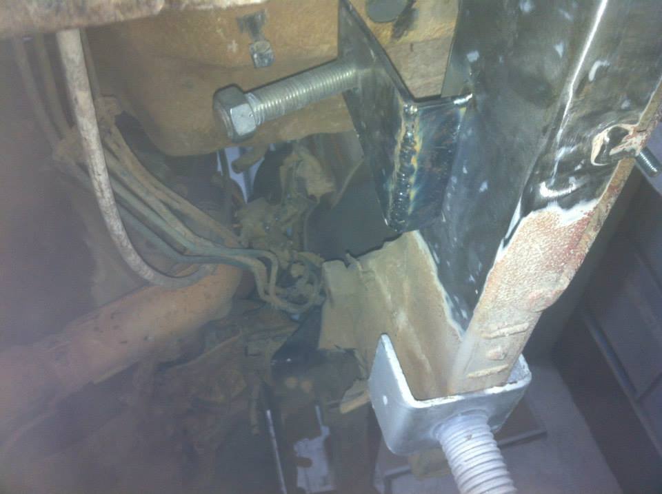

Δημοσίευσηαπό vitara samos » Τετ Νοέμ 06, 2013 1:41 am

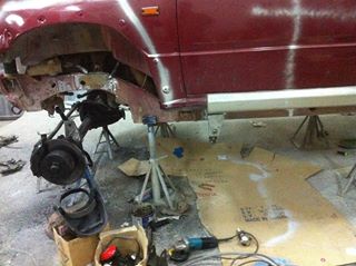

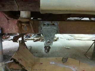

κάτι κάναμε και σήμερα..

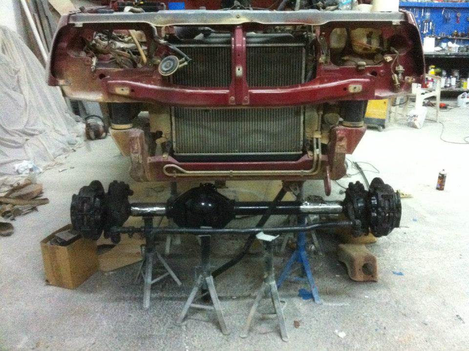

Δημοσίευσηαπό vitara samos » Τετ Νοέμ 06, 2013 11:15 am

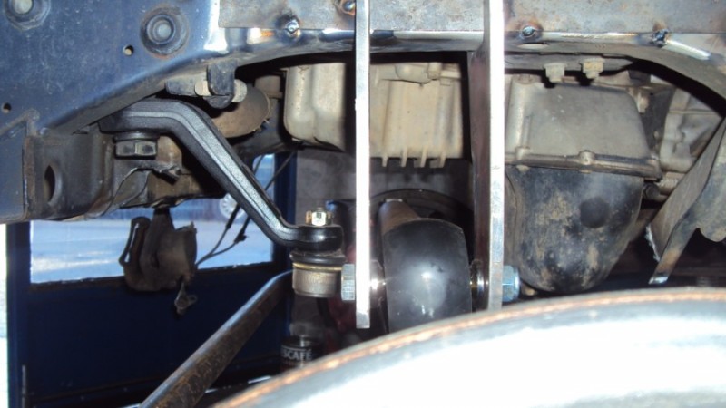

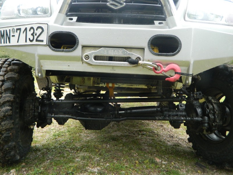

Δεν υπάρχει κανένα θέμα με το τιμόνι.
Εγώ προσωπικά άλλαξα μπράτσα (φτιαχτά απο τον Αμοργιανό) και τα έβαλα εξ'αρχής απο πάνω και δεν είχα κανένα θέμα.
ρίξε μια ματιά εδώ,
johnv6 μπρατσα.jpg (88.52 KiB) 4615 προβολές
και εδώ αναλυτικά , viewtopic.php?f=17&t=16665&start=135

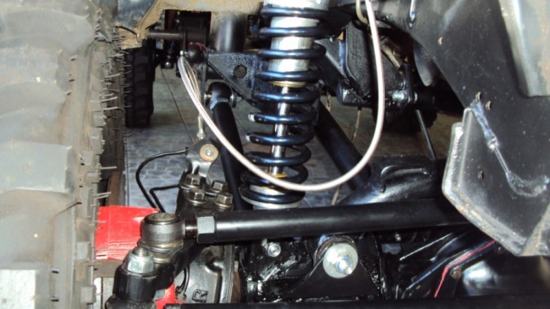

Κάποια άλλα παιδιά βάλανε τα μπράτσα του ms χιαστή μπροστά ( μπροστά θα κοιτάνε μπρος τα μέσα ενώ στο ms κοιτάνε προς τα έξω και είναι πίσω απο τον άξονα) και δούλεψε και έτσι. Δες εδω,
μπράτσα κον.JPG (139.1 KiB) 4615 προβολές

Τον άξονα τον ξεπρεσάρησες και τον τούμπαρες ή όχι ακόμα?
αυτό με τρελλαίνει!!!!!!!
JOHNV6
Δημοσιεύσεις: 2817
Τοποθεσία: ΠΕΡΙΣΤΕΡΙ
Λάστιχα: 35"
Suspension: coilover
Re: vitara v6 με αξονεs gd 240
Δημοσίευσηαπό vitara samos » Πέμ Νοέμ 07, 2013 2:48 am
JOHNV6 έγραψε:Τον άξονα τον ξεπρεσάρησες και τον τούμπαρες ή όχι ακόμα?

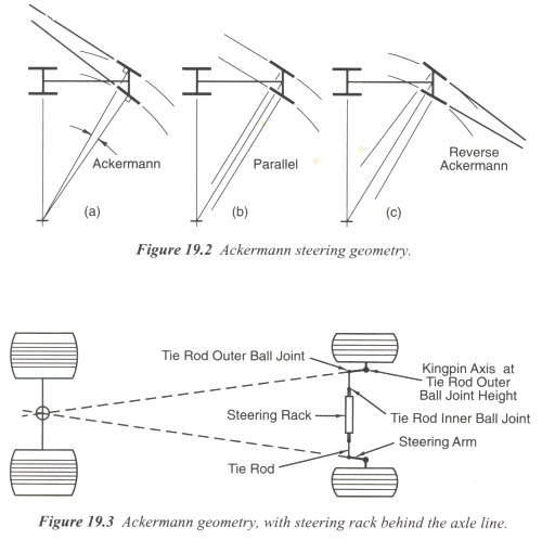

ο άξονας ξεπρεσαριστηκε και έγινε τούμπα . τότε κατάλαβα ότι είχα θεμα με το τετράπλευρο του ακερμαν .προφανως η λύση ειναι να φτιαξω καινουρια μπρατσα απο οτι καταλαβα :think: :think:
