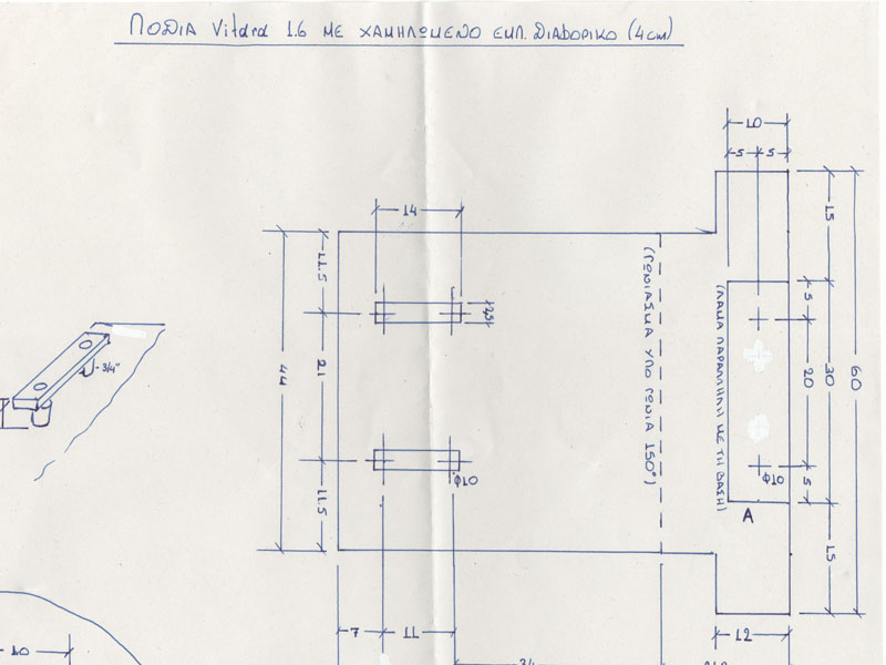

Το σχέδιο είναι αυτό.....
Σχέδιο Ποδιάς.jpg (81.83 KiB) 1914 προβολές
όπως είπε και ο Κώστας μπορεί να γίνει και απο αλουμίνιο 5άρι (πιό ελαφρύ)
Θα ακολουθήσει και σχέδιο με φωλιά του κατεβασμένου διαφορικού ωστε να καταργηθούν οι ¨αποστάτες¨ και η ποδιά να κάτσει στη γέφυρα.

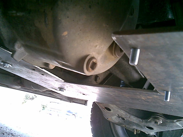

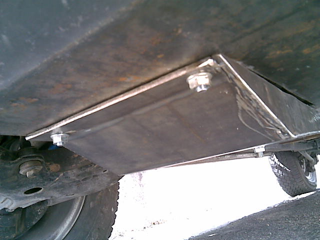

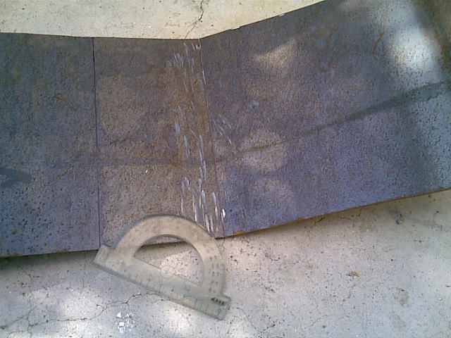

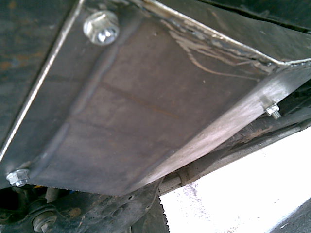

Δημοσίευσηαπό Mastergunner » Κυρ Οκτ 10, 2010 8:22 pm

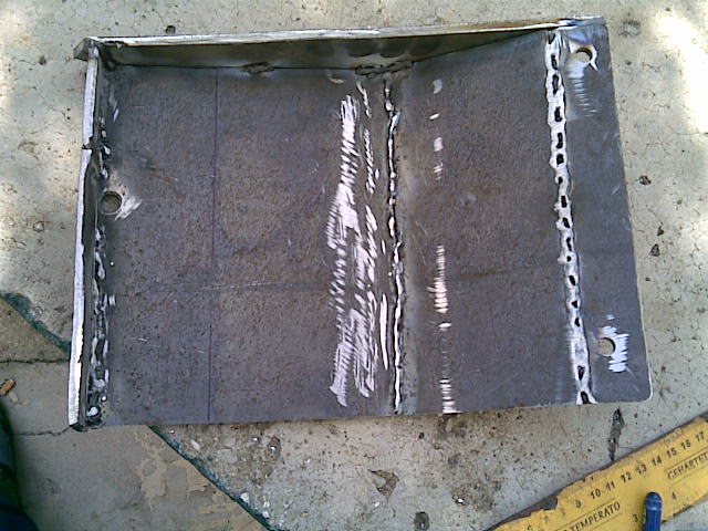

Ακολουθόντας τις συμβουλές του Δημήτρη,Κώστα και Γιώργου,διόρθωσα την ποδιά ανεβάζοντάς την πάνω στη γέφυρα και φτιάχνοντας θήκη για το χωνί του διαφορικού

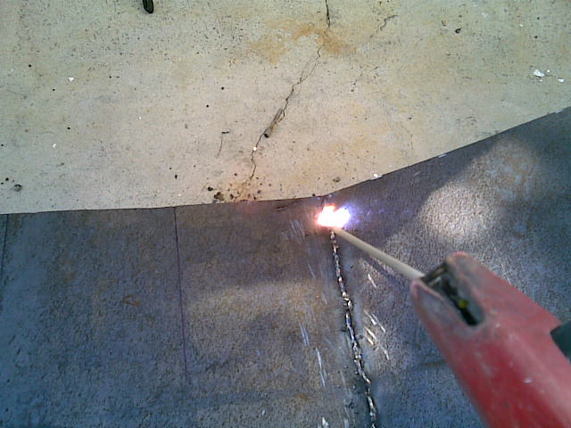

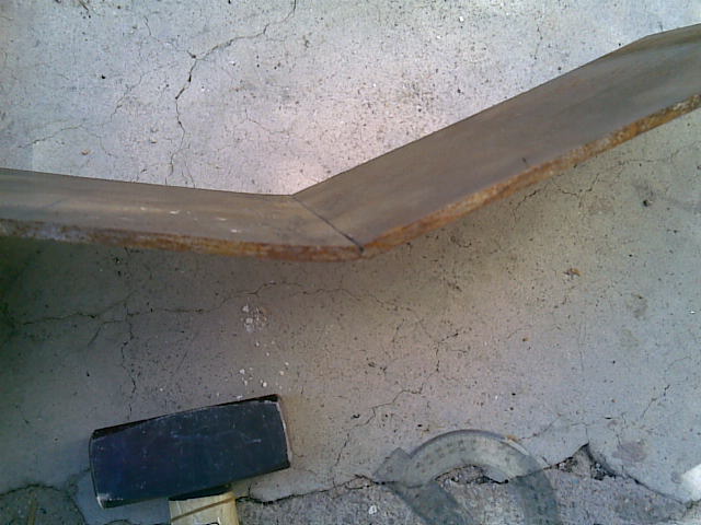

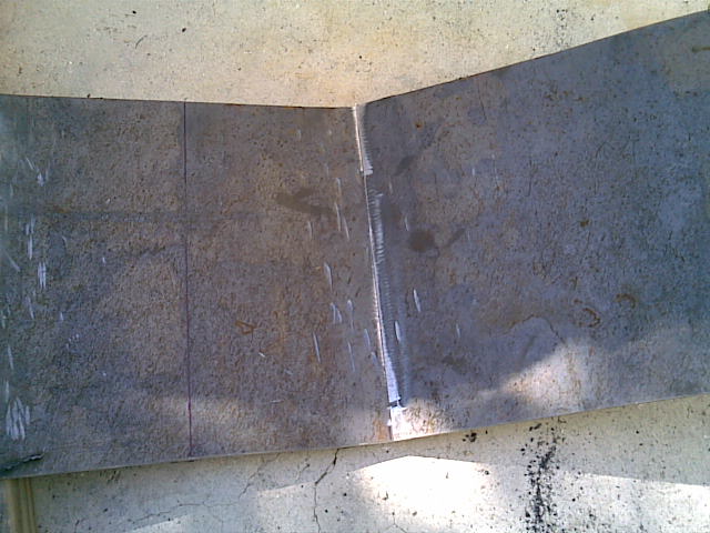

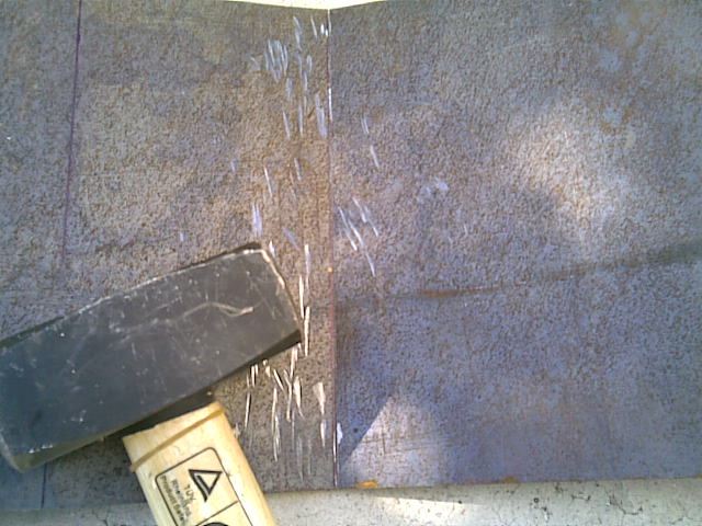

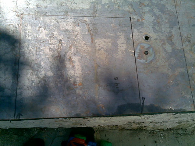

Αφου συμάδεψα ακριβώς που κάθεται το χωνί κατέβασα την ποδιά και έκοψα ένα κομμάτι απο την λαμαρίνα μεγέθους 20χ20
Ύστερα με ένα κομάτι λαμαρίνας 20χ30 έφτιαξα ένα καπάκι όπως παρακάτω:

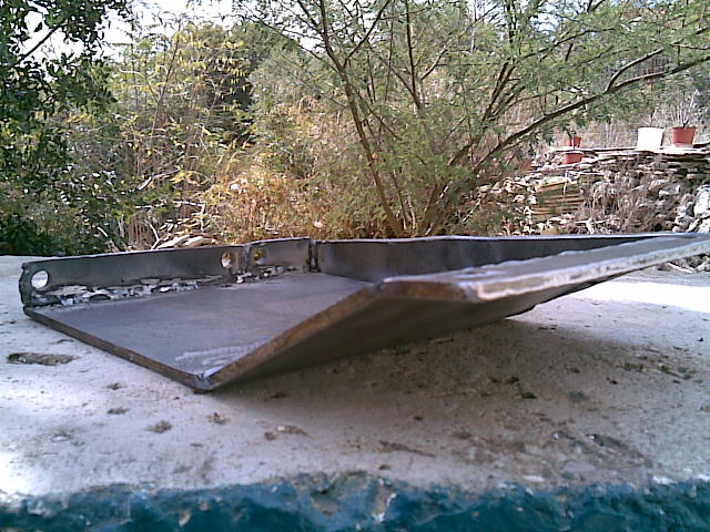

Αφού το καπάκι δοκιμάστικε και διαμορφώθηκε ανάλογα η τελική του μορφή ήταν αυτή:
Οι τρείς τρύπες (δύο εμπρός και μία πίσω) ήταν έτοιμες να το δεχθούν....
Και αφού το δέχθηκαν βιδώθηκαν παξιμάδια inox με ροδέλα αασφαλείας....

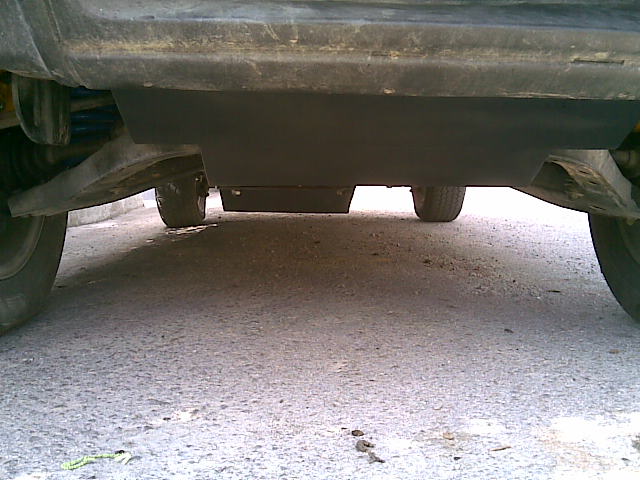

Το τελικό αποτέλεσμα μετα απο μια στρώση μαύρο σπρέυ είναι αυτό...

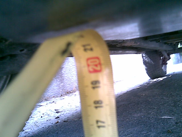

Με εδαφική ανοχή γύρο στους 22 πόντους
