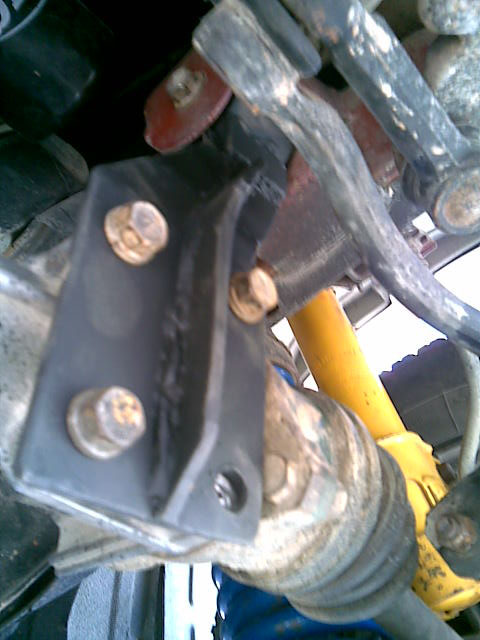

Κώστα ναι την πρόσεξα και την κατέβασα όπως και γράφω και φυσικά χρειάζεται προσθήκη γύρο στους 1 με 2 πόντους,δεν το έγραψα μέχρι να την φτίαξω και να την βάλω :wink: :wink:
Και δύο φώτο του τελικού αποτελέσματος με τις βάσεις φορεμένες (οι δύο βίδες βιδώθηκαν αργότερα αφου άνοιξαν νέες τρύπες και οι παλιές γεμίστηκαν με ηλεκροκόλληση :doh: )
Το νεύρο (5mm) ακολουθεί το σχέδιο της πλάκας προκειμένου να προσφέρει την μέγιστη ακαμψία στην λαμαρίνα των 5mm
Αριστερή διαμήκη βάση (μεγάλη).jpg (78.49 KiB) 5657 προβολές

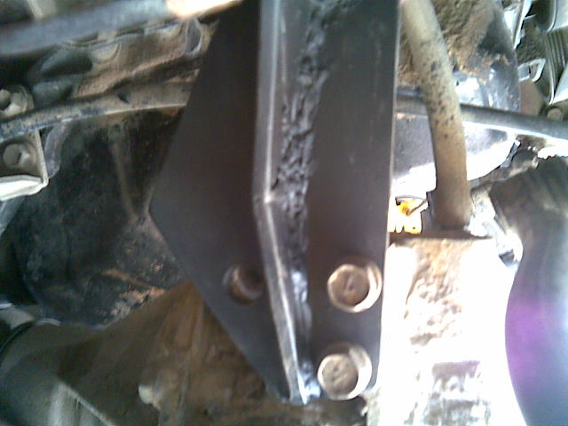

Ομοίως και εδώ με νεύρο*.Η διαφορά σε σχέση με την μαμά είναι η γωνία τοποθέτησης προκειμένου να κατέβει ο άξονας κατα 4 εκ,ενω η μαμά είναι ¨προς τα πίσω¨ εδώ είναι σχεδόν κάθετη,σε αντίθετη περίπτωση ο άξονας θα ήταν στραβός.
Δεξια εγκάρσια βάση (μικρή).jpg (50.25 KiB) 5659 προβολές
* Προσέξτε,όσοι κατασκευάσετε,οτι στη μικρή βάση είχε αρχικά κωληθεί μια μικρή κόντρα ωστε να ευθυγραμμίζει το σιλεντμπλόκ.Όταν ζύγισα τον άξονα και είδα που κάθεται άκριβώς στη βάση πάνω στην κόντρα κόλλησα ένα νευρο το οποίο να διέρχεται ακριβώς απο το κέντρο της βάσης και να έχει το σχήμα της
