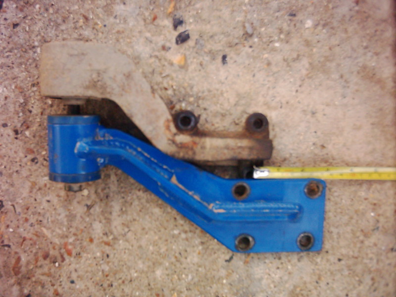

KON.GV έγραψε:Μάκη και Πάνο μην μπερδεύεστε :idea:
Αλλο μαντέμι (χυτοσίδηρος)* και άλλο χαλυβδοέλασμα και μάλιστα 6χιλ....με νεύρο πανω του.
Δεν πρόκειτε να κουνηθεί ούτε χιλιοστο όχι να έχει και στρεβλώσεις από πάνω.Το θέμα-σημείο προσοχής δεν εστιάζεται στο στρέβλωμα αλλά στην ακρίβεια που θα έχουν οι βάσεις έτσι ώστε όταν βιδώσει το καβούκι πάνω να είναι στη σωστή θέση(δεξια-αριστερα) και μάλιστα 100% οριζοντιομένο.Σε κάθε άλλη περίπτωση θα προκαλούνται φθορές-ζημιές σε σταυρούς ημιαξόνια κλπ.
Παρόμοιες βάσεις έχει και η calmini από χαλυβδοελάσμα 6 χιλ αλλά και η protrack.gr για ολα τα μοντέλα βιτάρα.(διαφέρει σε 1,6 και 2λιτρο).
Πολύ καλή ιδιοκατασκευή και μπράβο στο παλικάρι. :wink:
*και τα εργοστασιακα μας ψαλιδια που είναι από μαντέμι έχουν παρόμοια διάταξη ενώ τα καλμίνι και κάθε ΄τετοια κατασκευή είναι σωλήνας και χαλυβδοέλασμα 5-6χιλ. :idea:
Συμφωνώ με τον Κώστα 100%!! Δεν υπάρχει περίπτωση να κάνουνε στρέβλωση με την καμμία!! Μπράβο φιλαράκι που ασχολείσαι!! :clap: :clap: :clap:

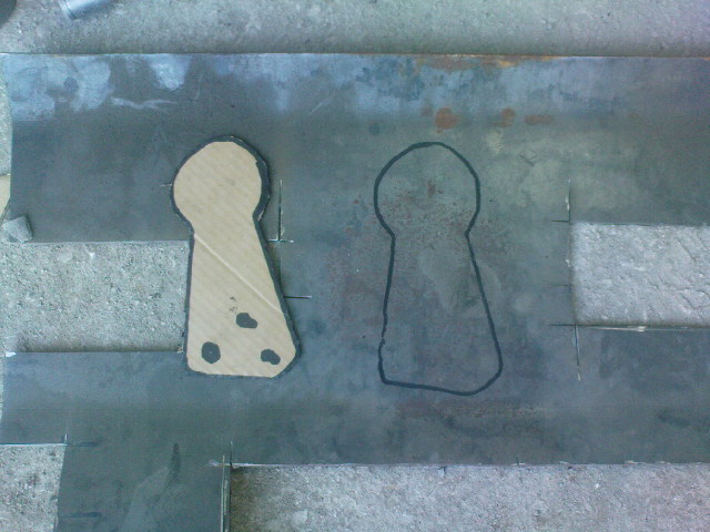

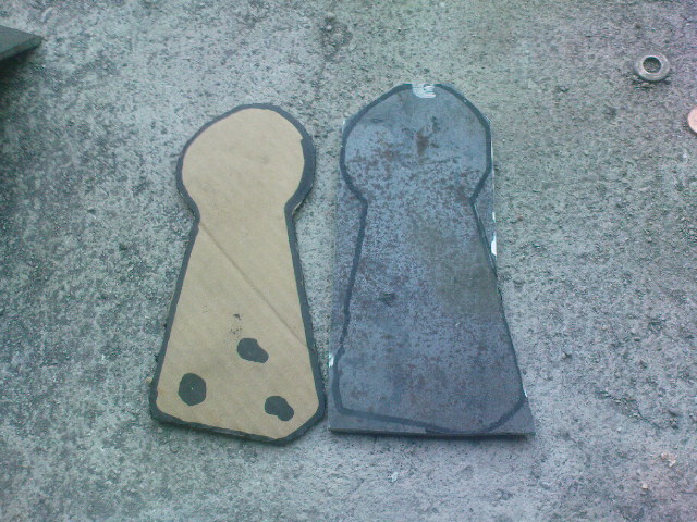

Yπάρχει και άλλη λύση χωρίς αλφάδι.
Απλά οι νέες βάσεις πρεπει να κατασκευαστούν σε κάποιο σχεδιαστικό προγραμμα πχ οτοκαντ κλπ και να κοπούν με πλάσμα
για καλύτερη ακρίβεια. :wink:
η κλίμακα και οι διαστάσεις των νέων μεγαλύτερων βάσεων θα πρέπει να είναι η ίδια και με ακρίβεια χιλιοστού.

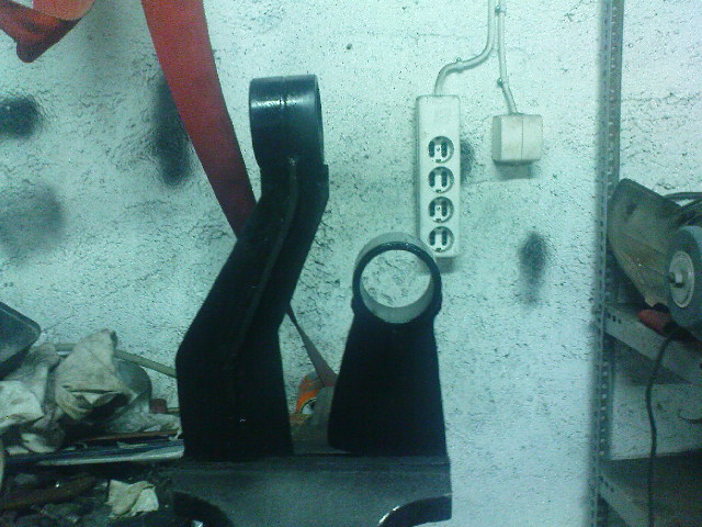

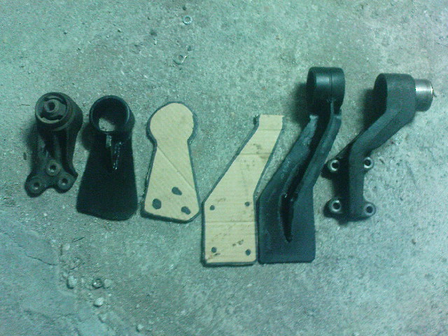

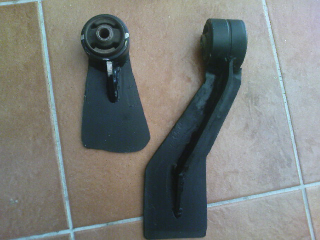

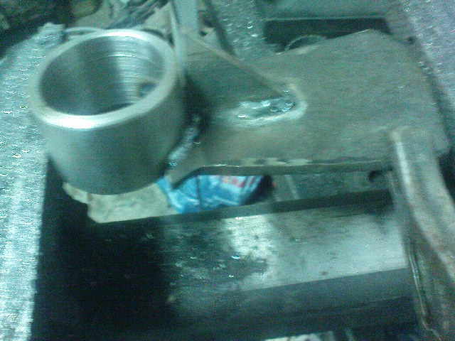

καλησπερα πιαδια!σημερα καθησα και ασχοληθηκα και με την αλλη βαση!τωρα το μονο που μενει ειναι να πρεσαρω τα συνεμπλοκ και εχω αφησει για το τελος τις τρυπες γιατι θελω να το αλφαδιασω για να ειμαι σιγουρος!!!τα μετρα δεν προλαβα να τα βγαλω αλλα οποιος θελει να ασχοληθει με κατι τετοιο μπορω να του δωσω τα πατρον!!!βαζω και μερικες φοτο!το κοστος αυτη τη στιγμη ειναι 30 ευρω τα δαχτυλιδια!ηλεκτροδια ειχα οπως επισης μου ειχαν μεινει κατι ρεταλια απο την πλακα 6 χιλιοστων!ααααα και αλλα 5 ευρω οι μπυρες που ηπια!!! :D
με περιμενε πολυ τροχισμα!

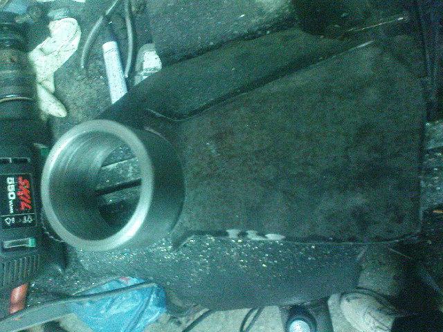

εδω η φωλια για να πατησει το δαχτυλιδι!
στην αρχη σκεφτηκα να το κανω περαστο απο μεσα αλλα δεν ειχα ποτηροτρυπανο στην ιδια διασταση ουτε βεβαια θα πηγαινα να δωσω 20 ευρω να παρω γιατι 20 απο δω 20 απο κει καλυτερα να τις επαιρνα καινουριες!οποτε σημαδεψα που ηθελα και με ενα μεγαλυτερο εφτιαξα μια φωλια(μισοφεγγαρο)!

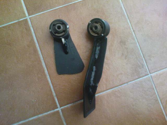

και μια φοτο απο βαση της calmini
εχω τροχισμα ακομαααα!!!!
οι τρυπες λοιπουν και κατι ψιλοτροχισματα και ειναι οκ!

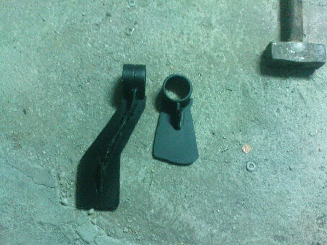

Δημοσίευσηαπό jim13 » Πέμ Σεπ 02, 2010 12:44 pm
καλημερα σημερα το πρωι πρεσαρα τα συνεμπλοκ! :D !θα ηθελα να προσθεσω κατι γιατι κι εγω το πρωι το ειδα οτι τα συνεμπλοκ πρεπει να μπουν ακριβως στην ιδια θεση με τα μαμα για να μπορουν να απποραφανε τους κραδασμους πανω και κατω!!τωρα προτα ο θεος το σαββατο θα κανω την τοποθετηση!!
τελειοποιησεις και καλο βαψιματακι θα τα κανω στο τελος!

Δημοσίευσηαπό KON.GV » Πέμ Σεπ 02, 2010 10:40 pm
Φιλάρα jim13 τώρα στο στάδιο αυτό(που είναι οι βάσεις) θέλει πολύ προσοχή. :idea:
το που θα ανοιξεις τις τρύπες για να έχουν ακρίβεια χιλιστου οι βάσεις όταν τοποθετηθεί το καβούκι. :wink:
γιαυτό είχα προτείνει να βγουν εξολοκλήρου σε σχεδιαστικό προγραμμα και κοπη σε πλάσμα. :idea:
Στην περίπτωση που οι βάσεις δεν είναι στη σωστη θέση και "τραβάνε" το καβούκι είτε στο δεξιά αριστερά είτε στο εμπρός πίσω τότε θα υπάρξει πρόβλημα με τα ημιαξόνια σε τυχόν εμπλοκή τετρακίνησης, γιαυτό προσοχή στη λεπτομέρεια. :idea:
