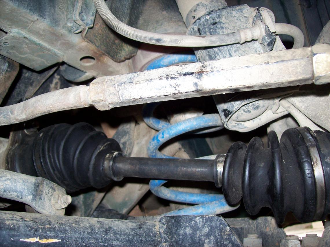

Δημοσίευσηαπό Επισκέπτης » Πέμ Μάιος 27, 2010 3:16 pm
Ωραίος Κυριάκο ! Πάντως η κλίση του ημιαξονίου είναι μεγάλη ! :think:
Re: ATHANASIOUservice VITARA project
Δημοσίευσηαπό κυριακος αθανασιου » Πέμ Μάιος 27, 2010 3:32 pm
κωστα δεν ειναι οπως φαινεται στην φωτο...απλα εχω τραβηξει πολυ μεσα την φουσκα για να μην τεντωνει και κοβεται και φαινεται ετσι... :wink:
ασε που το προβλη,μα μου δεν ηταν ποτε στον εξωτερικο αλλα στον εσωτερικο..

Δημοσίευσηαπό KON.GV » Πέμ Μάιος 27, 2010 8:50 pm
Επισκέπτης έγραψε:Ωραίος Κυριάκο ! Πάντως η κλίση του ημιαξονίου είναι μεγάλη ! :think:
καλά είναι. :wink:

Δημοσίευσηαπό alexelis » Πέμ Μάιος 27, 2010 9:37 pm
:wink: Να σε καλα Κυριακο. :wink: Ενα καφε θελω οταν ερθω Αθηνα :wink:
κυριακος αθανασιου έγραψε:
Ο μπιλιοφορος αυτος ειναι για φουντο αλλαξτον πριν ειναι αργα
Γιατι η τρελα ειναι vitara

Δημοσίευσηαπό κυριακος αθανασιου » Τρί Ιουν 01, 2010 4:58 pm
και μετα την τοποθετηση και αριστερου ημιαξονιου japan το θεμα μπροστινο συστημα εκλεισε!!!
Δημοσίευσηαπό κυριακος αθανασιου » Τρί Ιουν 01, 2010 5:41 pm
ειναι αλλα ημιαξονια αυτα αρη...απο το japan οποτε δεν εχω θεμα πια!!
Δημοσίευσηαπό KON.GV » Τετ Ιουν 02, 2010 8:33 am
chris7gtir έγραψε:μπραβο κυριακο τελικα ο σχιστοματης κατι ξερει.πως ομως ξεχωριζουμε τα ιαπωνεζικα ημιαξονια απο τα ισπανικα?τι διαφορες δηλαδη εχουν?εκτος της αντοχης τους
είναι πιο κοντά, διαφορετικού τύπου μπιλιοφόροι και πιο αδυναμοι.
επίσης έχουν και διαφορετικούς πλανήτες μέσα στο γκρουπ.
Νομίζω ο Κυριάκος έχει τον παλαιό μπιλιοφόρο(αν δεν τον έχει περάξει) μια φώτο θα βοηθούσε... :wink:
