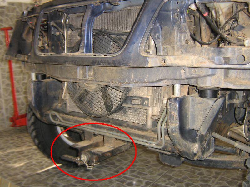

Τι ακριβως ειναι αυτο κατω απο τον μπροστινο σου προφυλακτηρα?
Αν μπορείς να το δεις στην πάνω φώτο είναι αποσπώμενος κοτσαδόρος. Τον έχω γιατί συνήθως ρίχνω το σκάφος μόνος μου και βράδυ σε μια σπασμένη γλύστρα που πρέπει να πέσει σαν "πιστόνι" για να μην γίνει ζημιά στο τρέυλερ ή στο σκάφος.Μέ το κοτσάρισμα μπροστά έχω τον τέλειο έλεγχο και φυσικά και φώτα απο το αμάξι.

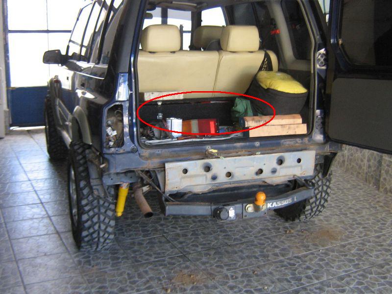

εχεις σηκωσει το πισω καθισμα για να βαλεις θηκη απο κατω? Ή ειναι κατι αλλο αυτο το οποιο δεν μπορω να καταλαβω?
Το κάθισμα δεν το έχω σηκώσει απλά πίσω από το κάθισμα έχω κάνει ιδιοκασκευή ένα ξύλικο κιβώτιο και το έχω επενδύσει με μοκέτα για τα διάφορα τζιτζιμπλίκια, από εργαλεία μέχρι κλειδιά και ημάντες για να μην "χορεύουνε" μέσα στο μπαγκάζ.

Με το πατεντα ξυλινο κιβωτιο (αν καταλαβα καλα το πως ειναι κατασκευασμενο) λογικα δεν μπορεις να ρηξεις το πισω καθισμα σου..
Ωραιο..με εξυπνες λυσεις!!!
