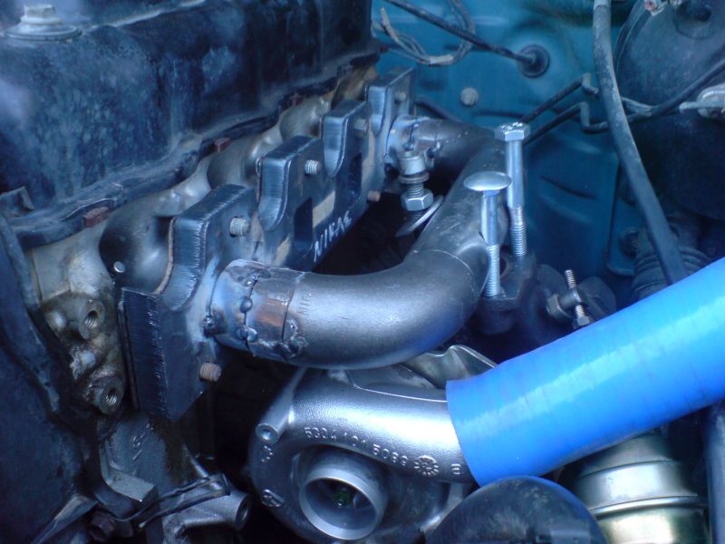

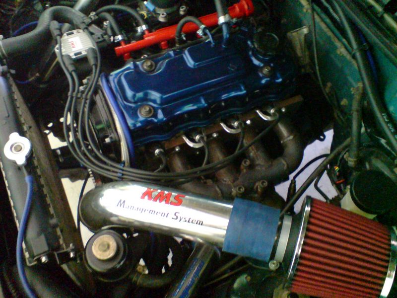

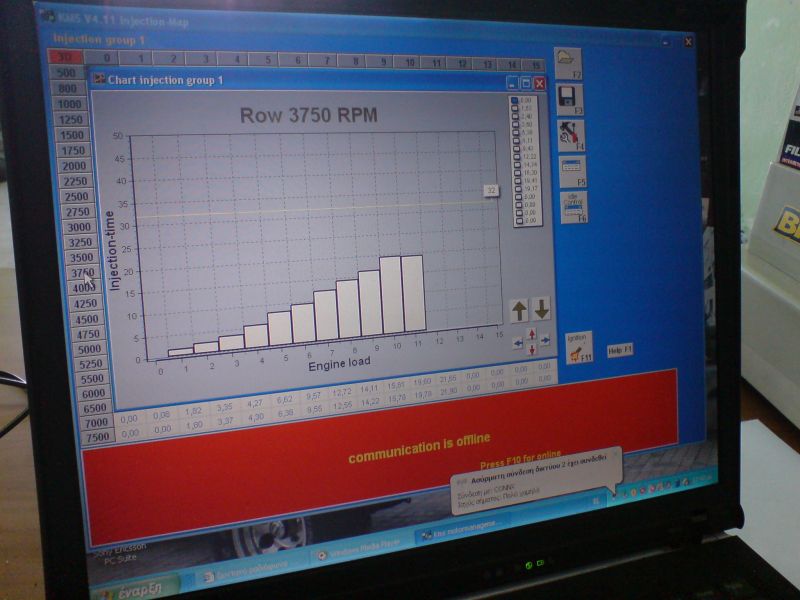

Δημοσίευσηαπό electronics » Σάβ Φεβ 28, 2009 10:16 am
alexelis έγραψε:Οπα δεν δου ειπα οτι δεν τα αντεχει [συντιρητικα] απλα ειναι δυσκολο να αποδοσει τους ιππους οπου λες .
Για να αποδοσει ενα ακταβαλβιδο μοτερ πανω απο το 100% και με ενα μονο μπεκ ψεκασμου και με την τουρμπινα που λες το θεωρω καπως υπερβολη .
Εχω κανει μετατροπη σε ψεκασμο πολλαπλων σημειων δες το εδω στην σελιδα του βελτιωτη.http://kmselectron.wordpress.com
electronics
Δημοσιεύσεις: 63
Εγγραφή: Τρί Φεβ 24, 2009 12:42 pm
Δημοσίευσηαπό electronics » Σάβ Φεβ 28, 2009 10:36 am
εψαξα για την δυναμομετρηση αλλα δεν την βρηκα. η ιπποδυναμη που αναφερω ειναι αληθινη το μονο που δεν ξερω ειναι αν το συγκεκριμενο δυναμομετρο κλεβει γιατι στην ελλαδα εχουμε πολλα που κλεβουν. δεν πιστευω παντως να μπορουσα να περασω ενα forester turbo με 235 λαστιχα αν δεν ειχα αυτην την δυναμη..θα το δυναμομετρησω αλλου και θα σας την στειλω.τελικα ρωτησα ξανα τον προμηθευτη και η τουρμπινα μου ειναι απο ενα ibiza fr 180ps..κο3
electronics
Δημοσιεύσεις: 63

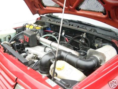

Δημοσίευσηαπό mytilini » Κυρ Μαρ 01, 2009 11:23 am

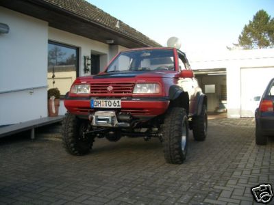

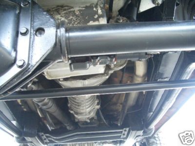

Επειδή μου αρέσει να μιλώ με παραδείγματα, πάρτε τώρα ένα δίπορτο Vitara με κινητήρα Cosworth 2.9 lt. ατμοσφαιρικό και τσιπαρισμένο στα 230 αλογάκια.
Δές τε και το από κάτω:
Καλή Σαρακοστή σε όλους

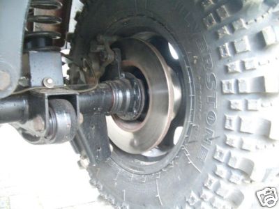

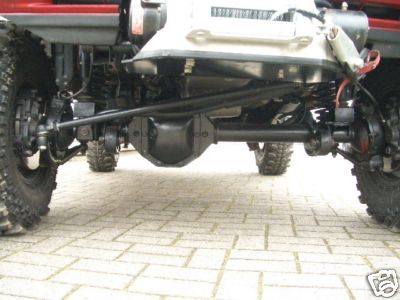

Δημοσίευσηαπό alexelis » Κυρ Μαρ 01, 2009 6:57 pm
xa,,,xa,,,, ειδατε για να ειναι γερμανος προτιμησε προ'ι'οντα της χωρα του αξονες μερσεντες και μοτερ φορντ.
φενεται πολυ καλη μετατροπη μπραβο του ,εαν εχεις στειλε να δουμε ολο το προτζεκτ του :wink:

Δημοσίευσηαπό mytilini » Κυρ Μαρ 01, 2009 9:45 pm
Το είδα σήμερα το πρωΐ στο γερμανικό e-bay και από κεί το ψάρεψα.
Δεν ξέρω τελικά πόσο πουλήθηκε, το πρωΐ η δημοπρασία ήταν στα 6.000,00 €.Για την ιστορία: οι γερμανοί είναι οι πιό δύστροποι στο να δώσουν πληροφορίες για το πώς, τι, γιατί κλπ.

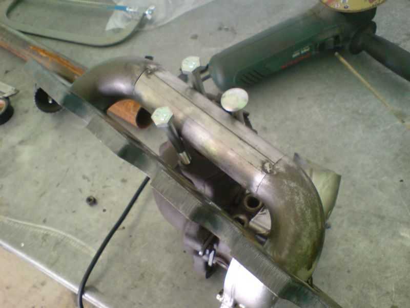

Δημοσίευσηαπό electronics » Δευτ Μαρ 02, 2009 12:06 pm
ΤΙ ΕΦΤΙΑΞΕ ΤΟ ΠΑΛΙΚΑΡΙ??? ΠΟΛΥ ΠΡΩΤΟ!!!!

Δημοσίευσηαπό Mitsos-Feroza » Τρί Μαρ 03, 2009 6:19 pm
φιλε μου γι'αυτο σε ρωτησα για το χταποδι...
Αυτο δεν ειναι "χταποδι" αλλα extention σε λουκανικο +πλακακι.....
Στην Θηβα μετρηθηκε το αμαξι?
Φιλικα παντα....
Mitsos-Feroza
Δημοσίευσηαπό electronics » Τρί Μαρ 03, 2009 10:35 pm
ναι.
electronics
