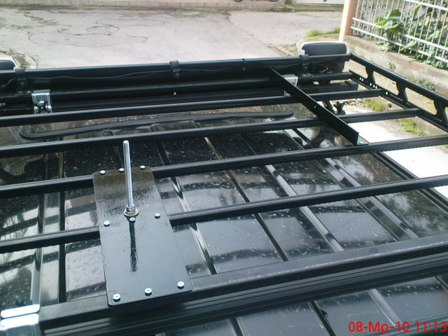

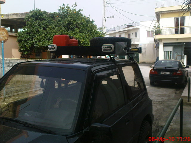

Σειρά λοιπόν είχαν κάποιες ''πατέντες'' στην σχάρα οροφής για να γίνει πιο λειτουργική.Με λίγο λόγια έκανα κάποιες πολύ απλές παρεμβάσεις έτσι ώστε να με βολεύει στη μεταφορά της ρεζέρβας,ενός κάνιστρου καυσίμου ναυτικού τύπου και φτυαριού...Τα υλικά ελάχιστα:μία σιδερογωνιά,ένα φύλλο λαμαρίνας 3mm μερικές τρυπανόβιδες inox,παξιμαδόβιδες και δύο αντάπτορες για το φτυάρι...

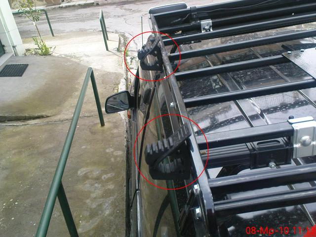

Εδώ φαίνονται οι αντάπτορες για το φτυάρι:

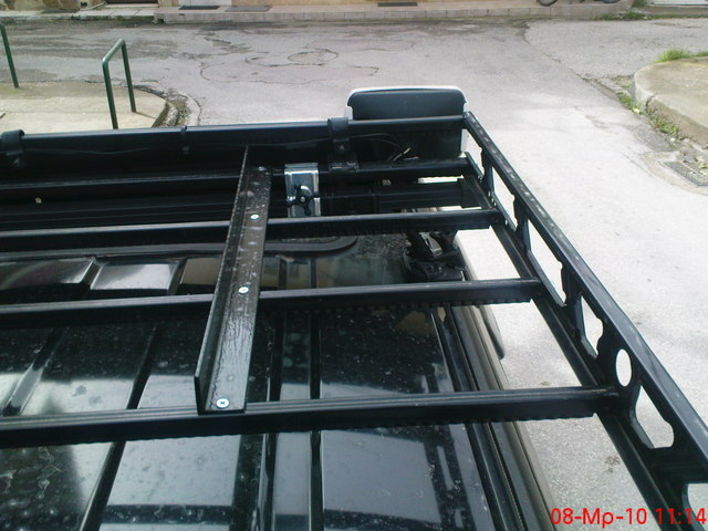

Εδώ η σιδερογωνιά που θα σταθεροποιεί το κάνιστρo και θα βοηθήσει στο σφίξιμο με ιμάντα πρόσδεσης (H απόσταση από την σιδερογωνιά ως το άκρο της σχάρας είναι όσο ακριβώς το πλάτος του κάνιστρου):
Kαι η βάση για την ρεζέρβα:

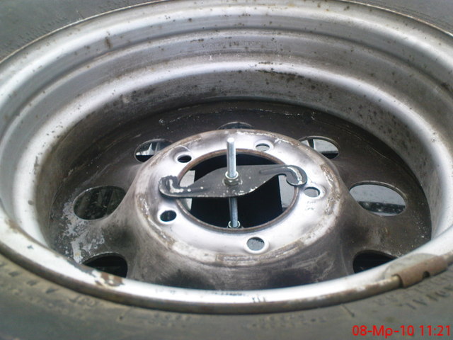

H ρεζέρβα με την πεταλούδα σύσφιξης τοποθετημένη με παξιμάδια ασφαλείας:
Eκκρεμεί μία ροδέλα ασφαλείας για να έχω το κεφάλι μου ήσυχο...

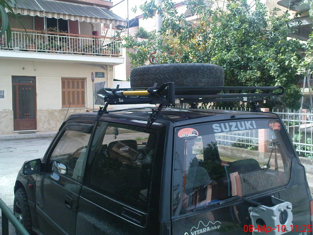

Και η σχάρα φορτωμένη (χωρίς τους ιμάντες για το κάνιστρο):
Θα γίνουν κάποιες δοκιμές ως προς την αξιοπιστία των παραπάνω και...πάμε γι άλλα... :)

Νομίζω πως την ρεζέρβα είναι καλύτερα να την ασφαλίσεις περνώντας την μακριά βίδα μέσα από μία από τις τρύπες της.
βαση ρεζέρβας.jpg (56.14 KiB) 8902 προβολές
Έτσι δεν θα φοβάσαι μήπως, από τους κραδασμούς, φύγει η πεταλούδα από το κέντρο της και απελευθερωθεί.

char έγραψε:Νομίζω πως την ρεζέρβα είναι καλύτερα να την ασφαλίσεις περνώντας την μακριά βίδα μέσα από μία από τις τρύπες της.
+1000 :!:

Παιδιά ευχαριστώ για τα λόγια σας.Κάθε ιδέα για βελτίωση είναι καλοδεχούμενη.Όντως το παξιμάδι είναι ασφαλείας και είναι δύσκολο να ξεβιδωθεί αλλά και πάλι δεν είμαι ήσυχος...Βέβαια σήμερα πήγα μιά μικρή βόλτα σε ανώμαλο δρόμο και με πολύ ισχυρό άνεμο και δεν έκανε κιχ η ρεζέρβα!Πιστεύω ότι με μία πρόσθετη ροδέλα ασφαλείας θα είναι εντάξει.Ίσως και μία ενίσχυση με ένα μικρό ιμάντα...

Μια ερώτηση για τα grips του φτυαριού... ασφαλίζουν; Π.χ. είσαι σε ξενώνα και μπορεί κανας καλοθελητής να "δανειστεί" το φρυάρι για τον κήπο του... :wink:
Επίσης για τη ρεζέρβα: Μια ενίσχυση με δέσιμο με έναν ιμάντα και είσαι κομπλέ! Εγώ έκανα 1700χλμ με τη ρεζέρβα επάνω (στη βορειοελλαδική στη Δράμα) και την είχα "ασφαλίσει" ΜΟΝΟ ΜΕ ΛΑΣΤΙΧΑ-ΧΤΑΠΟΔΙΑ και δεν έκανε ΚΙΧ! Ούτε όλο το δρόμο, ούτε στα off-road/on-snow κομμάτια, ούτε στην εθνική με 100kmh και αέρα στα πανιά μου!! :wink: Μια χαρά είσαι και με τη μπατζουροασφάλεια! :lol: :lol: :lol: Δε πάμε και για αγώνες ντε...

Τα grips δυστυχώς δεν ασφαλίζουν αλλά με μία σακουλίτσα θα μπει για ''νάνι'' στο αμάξι...!Σκέφτομαι μόνο να βάλλω λουκετάκι στην βίδα της ρεζέρβας... :think:
Όσο για το κάνιστρο,δεν ασχολήθηκα με την ασφάλειαά του γιατί φυσικά δεν πρόκειται ποτέ να το αφήσω επάνω στο αμάξι... :naughty:
tzivi_tzon έγραψε:Επίσης για τη ρεζέρβα: Μια ενίσχυση με δέσιμο με έναν ιμάντα και είσαι κομπλέ! Εγώ έκανα 1700χλμ με τη ρεζέρβα επάνω (στη βορειοελλαδική στη Δράμα) και την είχα "ασφαλίσει" ΜΟΝΟ ΜΕ ΛΑΣΤΙΧΑ-ΧΤΑΠΟΔΙΑ και δεν έκανε ΚΙΧ! Ούτε όλο το δρόμο, ούτε στα off-road/on-snow κομμάτια, ούτε στην εθνική με 100kmh και αέρα στα πανιά μου!! :wink: Μια χαρά είσαι και με τη μπατζουροασφάλεια! :lol: :lol: :lol: Δε πάμε και για αγώνες ντε...
Η ρεζέρβα μάλλον δεν θα χρειαστεί τίποτα παραπάνω γιατί δοκιμάστηκε αρκετά αυτές τις ημέρες σε χωματόδρομους αλλά και με αέρα 9 μποφορ...Αλλά όπως λες ένας ιμάντας σαν δικλείδα ασφαλείας δεν θα ήταν κακός... :wink: 8-)

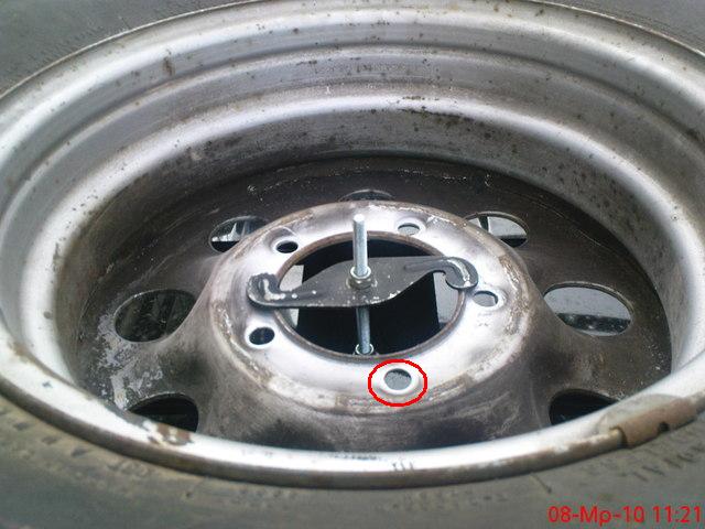

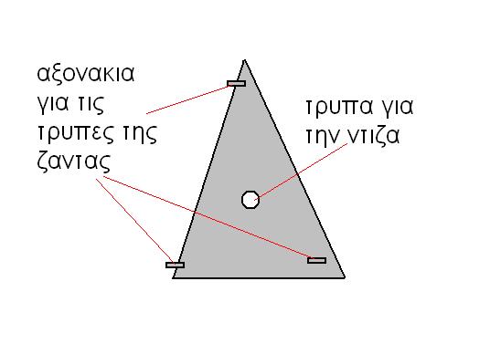

Για την βαση της ρεζερβας,για να μην χαλασεις την κατασκευη που εχεις κανει, θα σου προτεινα να κανεις μια τριγωνη λαπατσα με τρια αξονακια ή βιδες στις γωνιεςη, οι οποιες θα μπαινουν στις τρυπες της ζαντας.. και μια τρυπα στην μεση για να περναει η ντιζα που εχεις βαλει στην σχαρα και να ασφαλιζει!! (δες σχεδιο)

Ευχαριστώ για την πρότασή σου φίλε μου! :wink:
