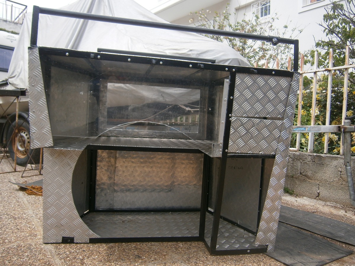

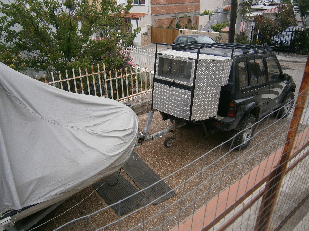

Πάμε λοιπόν:Αεραγογός είναι όλη η εφαπτώμενη πλευρά με το όχημα,η εξάτμησή μου είναι στά πλάγια και όχι πίσω,η λαμαρίνα είναι αλουμινίου και όχι
σιδερένια ος αναφορά τις αυξομειώσεις τις θερμοκρασίας,είναι πολύ σημαντικό αυτό,στήν σιδερένια λαμαρίνα όταν κάνει ζέστη ψήνεις αυγό ενώ το αλουμίνιο
διατηρείται κρύο. :idea: :idea: :idea:

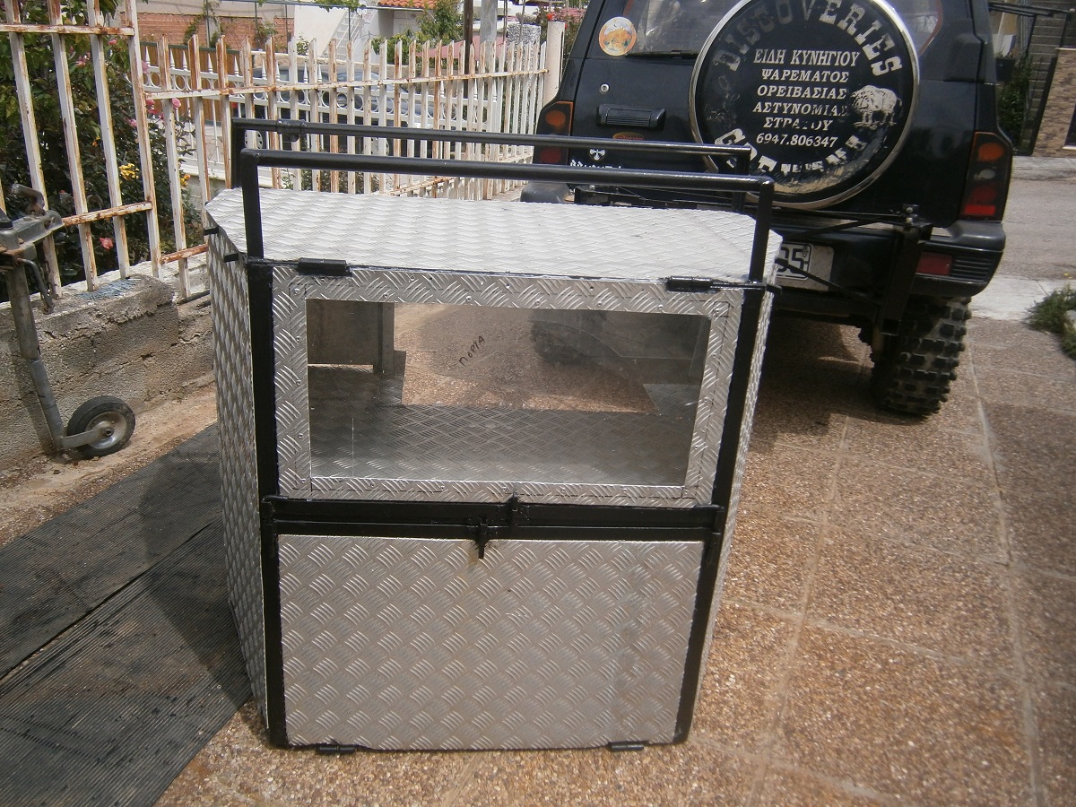

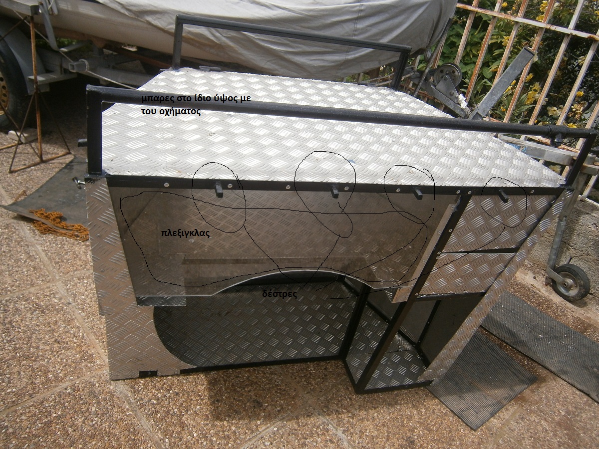

Αυτή είναι η πλευρά που κολάει(δυο πόντους αέρα) στο αυτοκίνητο
Αυτά με την επεξεργασία της εικόνας,για μένα είναι πρωτόγνωρες εμπειρίες

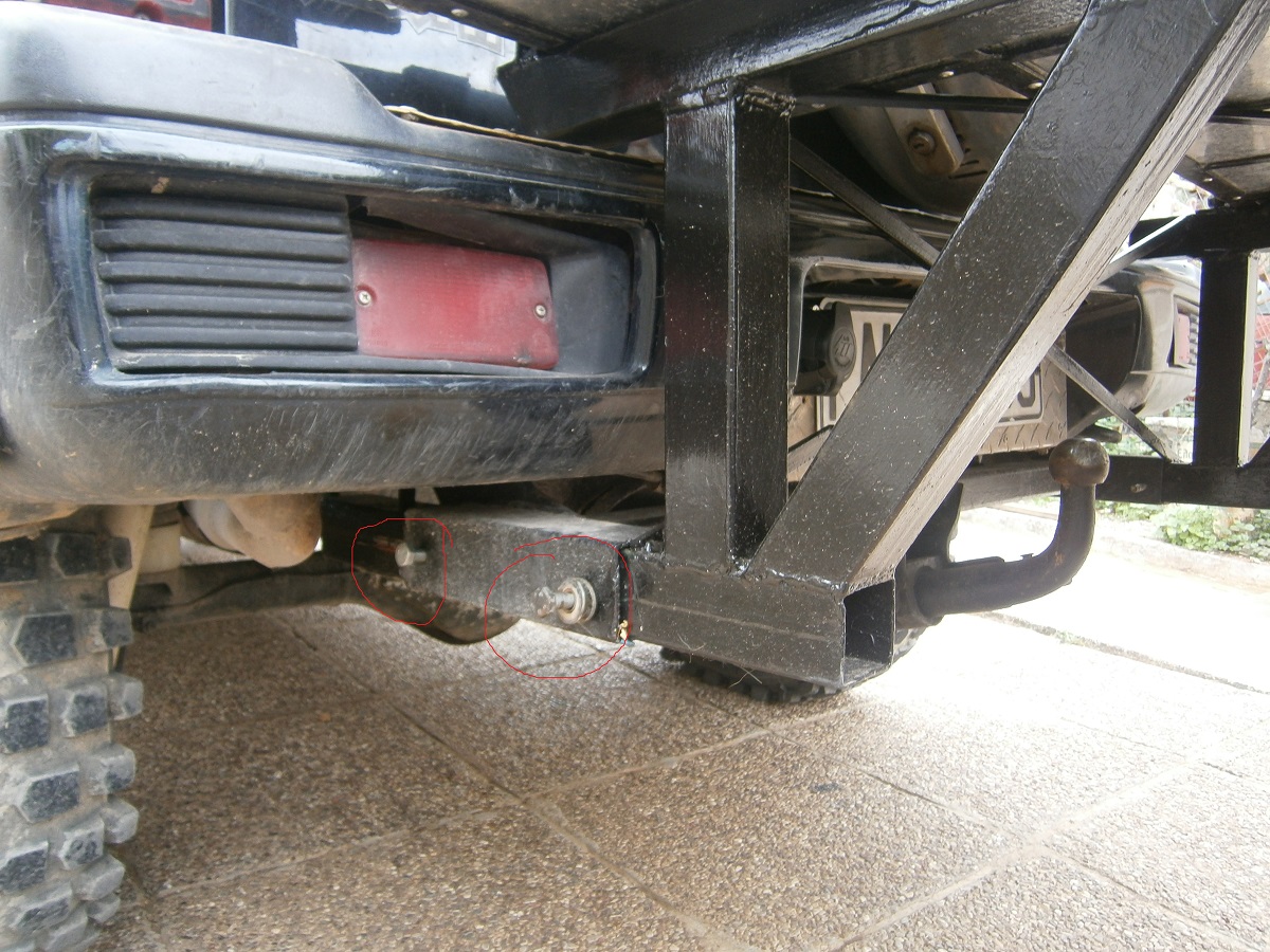

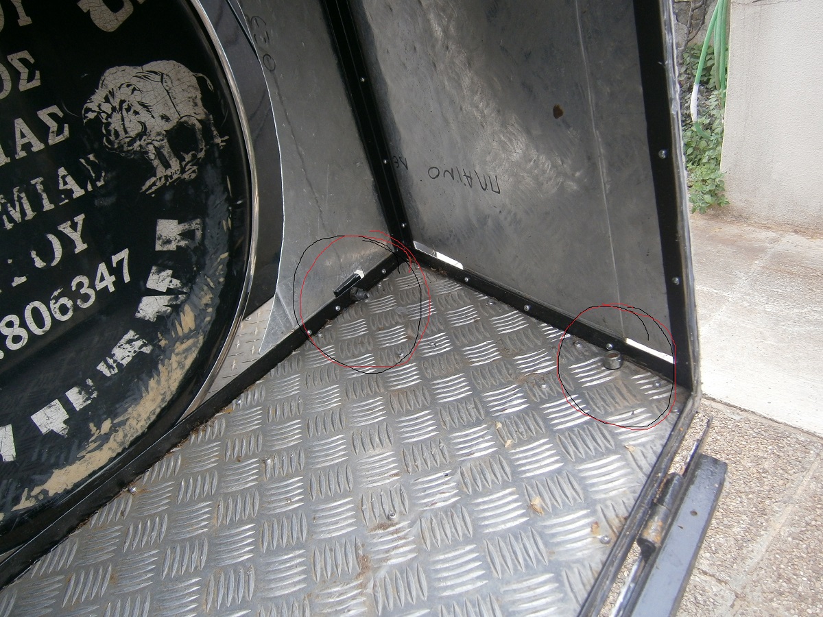

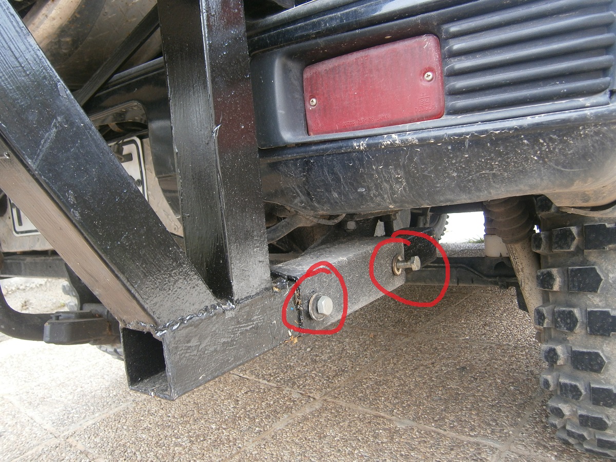

Δημοσίευσηαπό ΓΚΡΟΥΒΑΛΟΣ » Σάβ Απρ 26, 2014 12:17 am

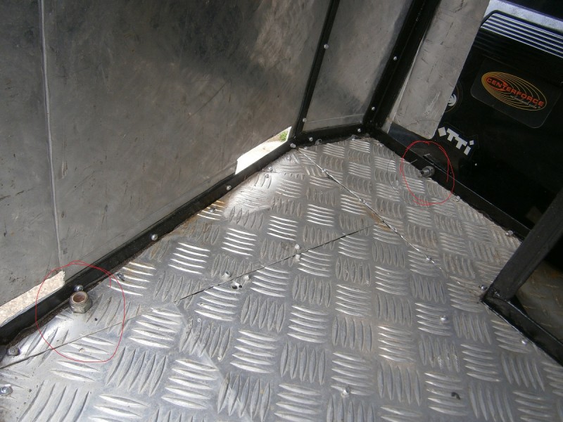

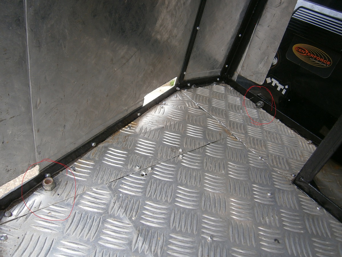

Οι βίδες στερέωσης του κουτιού
Οι βίδες στερέωσης της βάσης
Αν μπείς σε πολύ ανώμαλο έδαφος ίσως θέλει βγάλσιμο

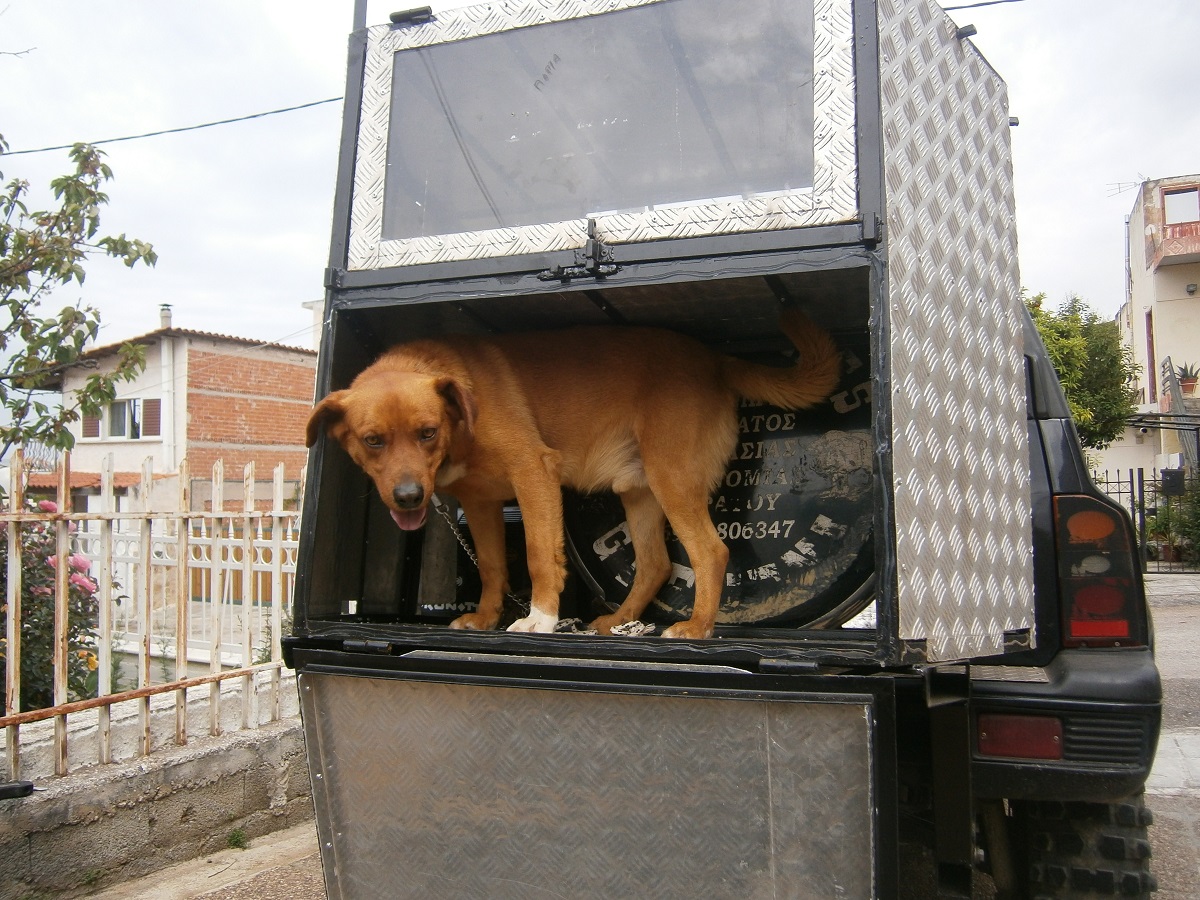

Ρε σα δε ντρέπεσαι λέω γώ
Ολα γίνονται για αυτόν εδώ τον.....αντε να μην το πω.παιδέυομαι οκτω μήνες τώρα.

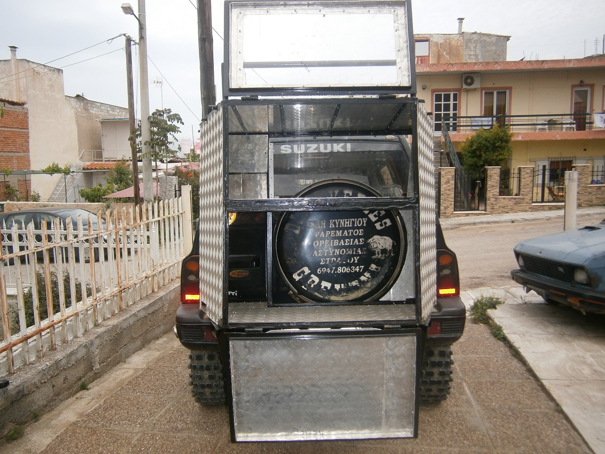

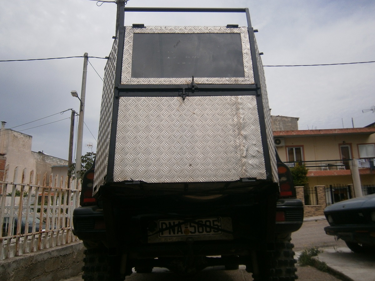

Το κουτί δέν είναι τετράγωνο είναι κωνικό,έχει γίνει πρόβλεψη και για αυτό,για να γλιτώσω την ηλεκτρική εγκατάσταση αλλά και την πρίζα του αυτοκινήτου
που πιθανόν να την χρησιμοποιήσω για να κάνω ταυτόχρονα και έλξη.Σε απόσταση ενός μόλις μέτρου απο το κουτί φαίνονται και τα δύο μου φανάρια.
Αλλά παρ'όλα αυτά στην κάτω πόρτα θα βάλω ένα τρίγωνο.Η πάνω πόρτα έχει πλεξιγκλας και κάτοπτρο,για να βλέπω απο τον μεσαίο καθρέπτη πίσω και κάτω
.στην πορεία θα μπεί και προβολάκι για την νύχτα. :dance: :dance: :dance:

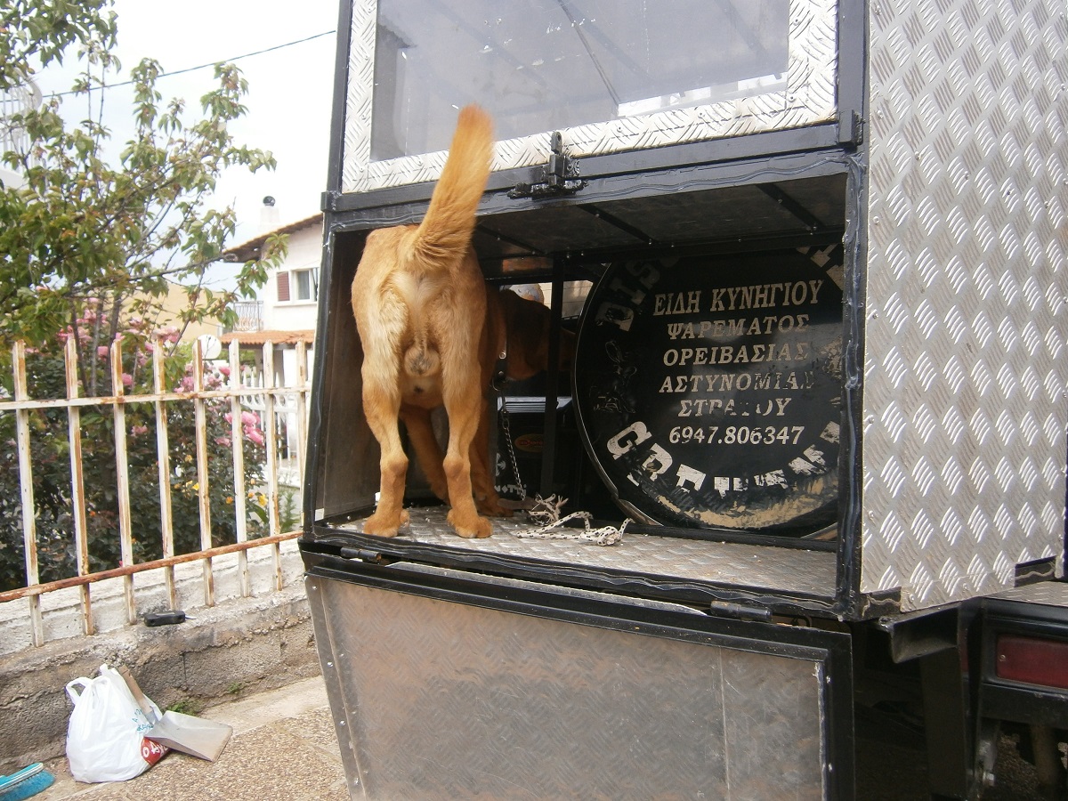

Πάντως με το πλεξιγκλάς στον επάνω όροφο :mrgreen: δημιουργούνται συνθήκες θερμοκηπίου, για σκέψου να βάλεις καμιά ντοματούλα :whistle: :lol: :lol: (πλάκα κάνω ε? :shifty: )
ΥΓ: θα προτιμούσα φυσικά να έβαζες στο πάτωμα και κανένα κόντρα πλακέ θαλάσσης, να μην κάθετε το ζωντανό πάνω στο μέταλλο ;-)

Δημοσίευσηαπό ΓΚΡΟΥΒΑΛΟΣ » Σάβ Απρ 26, 2014 4:30 pm
Πίστεψέ με πάνο μου,προτιμάει το αλουμίνιο απο το ξύλο επειδή είναι πιο κρύο,αυτός έχει τσακωθεί με την ζέστη,και το κουτί μπάζει απο παντού
α αν βάλεις ένα θερμόμετρο μέσα στο αυτοκίνητο και ένα στο κουτί,στο κουτί τους θερινούς μήνες εχει 10 βαθμούς πιο κάτω.Τους 5 μήνες μελέταγα το σχέδιο
και τις προδιαγραφές που απαιτήται να έχει,και τους 3 μήνες το έφτιαχνα.
