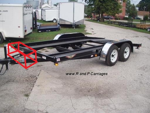

Κυριάκο το να έκανες μια εργαλειοθήκη/κούτα πάνω στο τρέυλερ που να κλειδώνει? Για να πετάς μέσα τους ιμάντες που θα δένεις το αμάξι, κάνα κλειδί για αυτή τη διαδικασία κτλ.... :think:
Κάτι σαν αυτό που ζωγράφισα παρακάτω...

καλη η ιδεα σου νικολα...το εχω σκεφτει και εγω...θα γινει...μολις τελειωσει και δουλεψει το τρειλερ :D

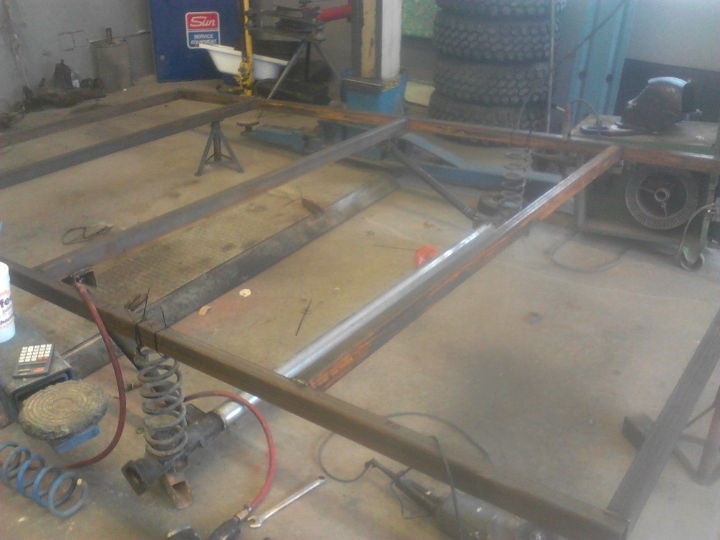

αλλη μια ησυχη μερα στο μαγαζι :( οποτε προχωρησα λιγο το τρειλερ...
εβαλα κοντρες στον 1 αξονα,μετρηθηκε μπρος -πισω-δεξια αριστερα και χιαστι για να μην εχουμε θεματα στον δρομο :D
επομενο βημα ειναι να μπουν στο πλαισιο βασεις για τα ελατηρια και μια παναρ και ετοιμο το 1 κομματι ;-)

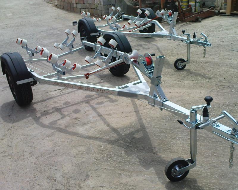

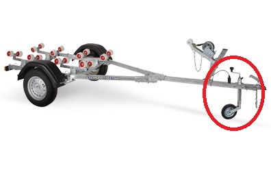

2. Εκτος από το ποδαρικό μπροστά να βάλεις και ένα ροδάκι συμπαγές (οχι φουσκωτό) σαν αυτά που χρησιμοποιύμε στις τουρπίνες ραντίσματος. Είναι πολύ - πολύ εξυπηρετικό για ελιγμους , ακόμα και για την προηγούμενη ( Νο 1 παράγραφο).

2.αυτο πρεπει να το δω σε φωτο...δεν καταλαβα τι εννοεις :think:

κυριακος αθανασιου έγραψε:2.αυτο πρεπει να το δω σε φωτο...δεν καταλαβα τι εννοεις :think:
Το παρακάτω εννοεί κατά 90%

Και αυτό Κυριάκο σκέψου με την μανιβέλα που έχει πάνω ανεβοκατεβαίνει σε ύψος (σαν αμορτισερ) και έχει ένα μοχλουδάκι που το τραβάς και μαζεύεται όλος ο μηχανισμός στο πλάι, για όταν οδηγάς...
Να και μια καλύτερη...

νικολα δεν νομιζω οτι εννοει αυτο...αυτο ειναι αυτοννοητο οτι θα μπει ;-)
απ'οτι καταλαβα κατι εξτρα λεει...

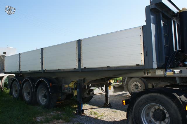

Το 4 αν καταλαβα βαζεις καθετα κιλοδοκακια στις 4 γωνιες του πλαισιου που εχεις φτιαξει καθως και στη μεση ωστε να μπορεις να βαλεις παραπετια οπως στα φορτηγα αποσπομενα ή οχι.
Να σηκωσεις δηλαδη τα πλαινα της μπαγκαζιερας ;-)
