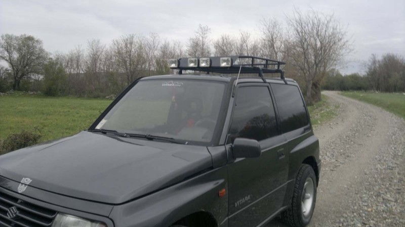

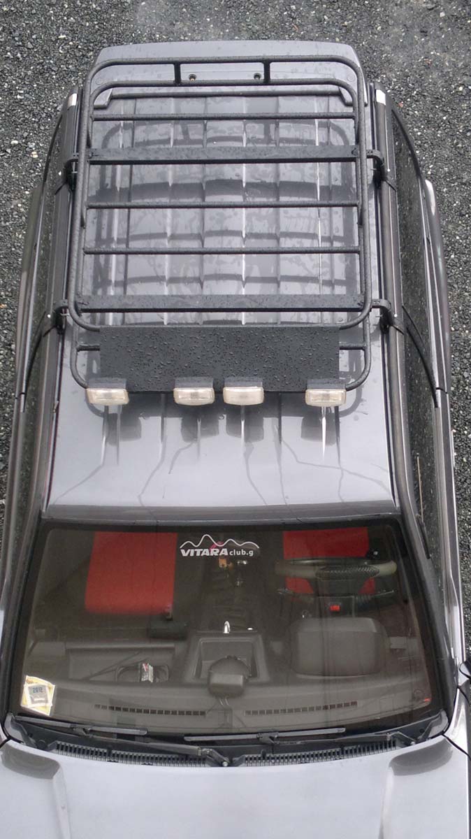

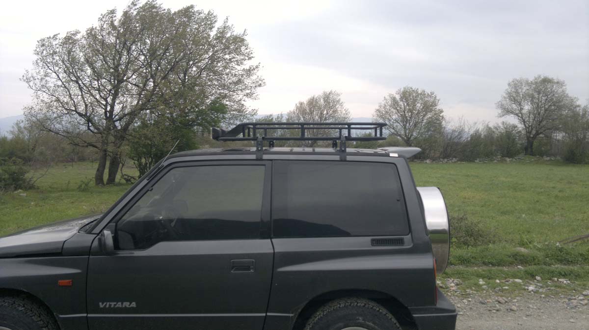

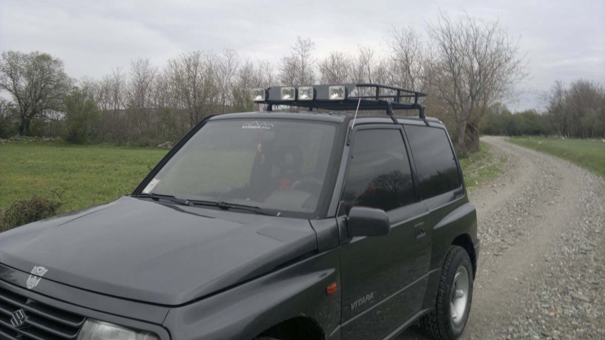

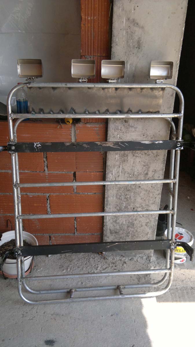

Δημοσίευσηαπό vagboi » Δευτ Απρ 09, 2012 2:23 pm
Μετα απο την εγκατασταση του κιτ αεριου(Lovato) επιβαλεται να βρεθει χωρος αποσκευων, αφου η δεξαμενη αεριου χωρητικοτητας 60l εκανε καταληψη στο πορτ παγκαζ.
Ετσι ηρθε η ωρα που οι μπαρες μετατραπηκαν σε σχαρα οροφης. Για την κατασκευη χρειαστηκαν 2 σωληνες γαλβανιζε Φ21mm x 2mm x 6m (για να μην τσακιζουν στον κουρμπαδορο), 0,75l ντουκοχρωμα μαυρο ματ, 0,5l ασταρι, ενας τροχος, μια συρματινη ηλεκτροκολληση, πιστολι βαφης και ενας κουρμπαδορος (τα εργαλεια μου δοθηκαν απλοχερα απο ξαδελφο που διατηρει σιδεραδικο. Ετσι το κοστος κατασκευης ηταν μηδενικο :mrgreen:)
Κοπηκαν τα σιδερα εγιναν οι γωνιες και αφου κολληθηκαν περαστικαν με ασταρι (ενα χερι) και επειτα με το ντουκοχρωμα(2χερια).
Επειδη ομως μια εικονα 1000 λεξεις,εχουμε:
λιγο πριν βαφει
φορμενη πανοραμικη
Οι διαστασεις ειναι 120 χ 90 χ 12. Δεν θα με χαλουσε ομως να ειναι 10-15 ποντους μακρυτερη αλλα καθως την σχεδιαζα φοβηθηκα να μην γινει πολυ μεγαλη και ειναι ασχημη οπτικα.

Δημοσίευσηαπό Tzivitzonis » Δευτ Απρ 09, 2012 2:36 pm
:shock: Ποιός ήρθε; :mrgreen: Πανέμορφη!!! :clap: Γειά στα χέρια σου!! :clap: :clap: :clap:
Θα μπορούσες να την κάνεις λίγο μεγαλύτερη, ώστε οι προβολείς να έρθουν πιο μπροστά και να αποφύγεις το ενδεχόμενο να "βαράνε" στην οροφή του αυτ/του.. Για δες το... :think:
Re: Vitara 1.6 3D project
Δημοσίευσηαπό vagboi » Δευτ Απρ 09, 2012 2:42 pm
vagboi έγραψε: Δεν θα με χαλουσε ομως να ειναι 10-15 ποντους μακρυτερη
το επεξεργαζομαι :think:
