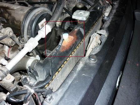

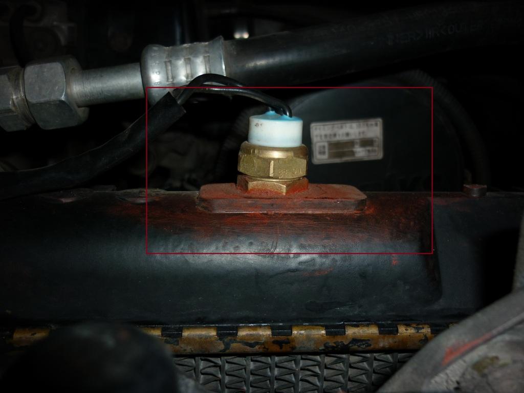

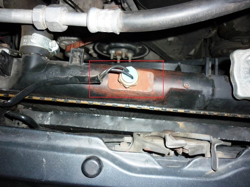

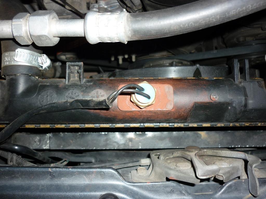

ΔΕΥΤΕΡΗ ΚΑΙ ΦΑΡΜΑΚΕΡΗ . ΒΑΛΒΙΔΑ ΣΤΟ ΨΥΓΕΙΟ
ΒΑΛΒΙΔΑ ΣΤΟ ΨΥΓΕΙΟ
ΒΑΛΒΙΔΑ ΣΤΟ ΨΥΓΕΙΟ
ΒΑΛΒΙΔΑ ΣΤΟ ΨΥΓΕΙΟ
ΒΑΛΒΙΔΑ ΣΤΟ ΨΥΓΕΙΟ
valvida 4.jpg (47.77 KiB) 9525 προβολές
Και σωθήκαμε!!! Αν εξαιρέσουμε ότι επειδή είναι σχετικά "ψηλά" δίνει εντολή για περισσότερο χρονικό διάστημα κατά τα άλλα το καλύτερο δυνατό αποτέλεσμα!!!!!!Το ψυγείο τρυπήθηκε εκεί που είναι λίγο ποιο χοντρό. έγιναν βόλτες και μπήκε με κολλά υποδοχή που βρήκα στα υδραυλικά με βόλτες μέσα έξω.... πάνω στη ορειχάλκινη υποδοχή (στη δεύτερη φώτο φαίνεται) βιδώθηκε η βαλβίδα. Μέχρι τώρα δεν έχω χάσει σταγόνα παραφλου...

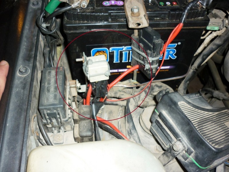

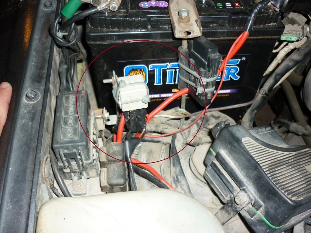

ΡΕΛΕ
ΡΕΛΕ
Απαραίτητο για να μη κάψουμε τη βαλβίδα αλλά και για να έχουμε καλύτερο ρεύμα στο βεντιλατερ. Επίσης μπορούμε να βάλουμε και εξτρά διακόπτη όπως θα δείτε παρακάτω.

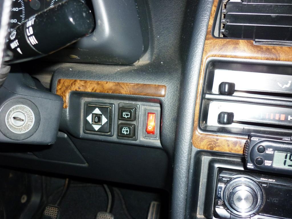

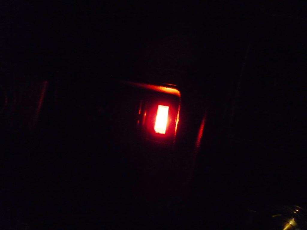

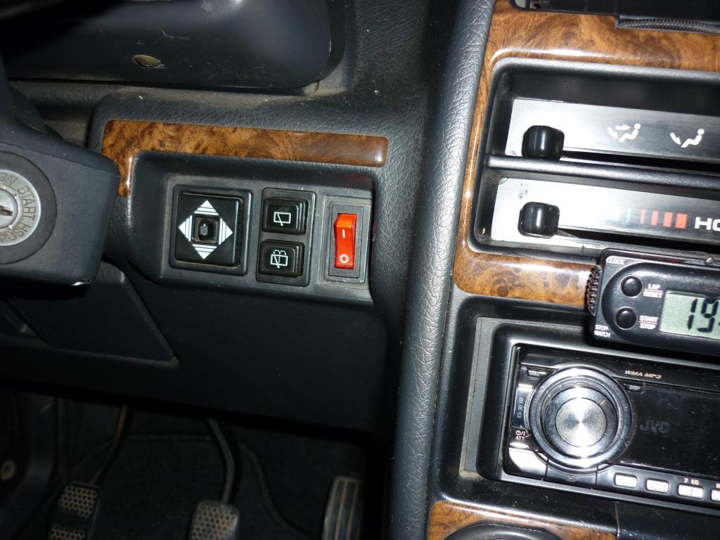

Ο ΔΙΑΚΟΠΤΗΣ ΠΟΥ ΛΕΓΑΜΕ
ΔΙΑΚΟΠΤΗΣ
ΔΙΑΚΟΠΤΗΣ ΑΝΟΙΧΤΟΣ
ΔΙΑΚΟΠΤΗΣ ΑΝΟΙΧΤΟΣ ΒΡΑΔΥ
(38.76 KiB) Δεν έχει μεταφορτωθεί ακόμη
ΣΗΜΕΙΩΣΗ: Ο διακόπτης είναι έτσι συνδεδεμένος ώστε να ανάβει το λαμπάκι του όποτε το βεντιλατερ δουλεύει με εντολή από τη βαλβίδα ακόμη και αν αυτός είναι στη θέση "off"

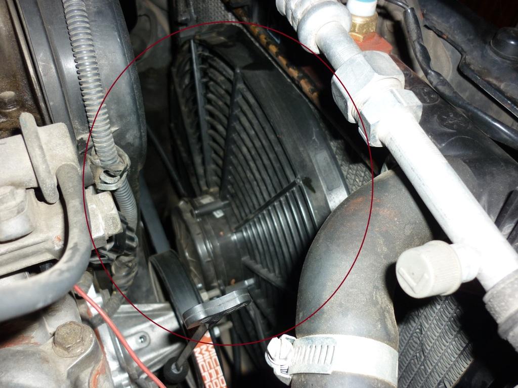

ΒΕΝΤΙΛΑΤΕΡ
ΒΕΝΤΙΛΑΤΕΡ
ventilater 2.jpg (43.42 KiB) 9521 προβολές
και φυσικά το βεντιλατερ.

Δημοσίευσηαπό panoshm » Δευτ Σεπ 22, 2014 10:23 am
Πολύ καλή η πατέντα σου φίλε μου, να είσαι καλά που την μοιράστηκες :D
Απορία 1: Το καπάκι του ψυγείου δεν είναι πλαστικό? Πως το κόλλησες? Άλλαξες ψυγείο πρώτα και έβαλες με ορειχάλκινο καπάκι?
Απορία 2: Το ορειχάλκινο εξάρτημα που έβαλες πάνω στο καπάκι του ψυγείου δεν κινδυνεύει να κάνει καμιά ηλεκτρόλυση σε κάποιο εξάρτημα? Όλα τα υλικά που "αποτελούν" το σύστημα ψύξης, είναι από υλικό που δεν παθαίνει ηλεκτρόλυση γενικότερα?
Απορία 3: Στα GV αυτή η πατέντα μπορεί να γίνει? Γιατί τις προάλλες στο συνεργείο μου είπε πως πιστεύει ότι η φτερωτή σαν να κομπλάρει συχνότερα από ότι θα έπρεπε (λόγω του gel στο κόμπλερ φτερωτής) και σε λίγο καιρό μπορεί να μου δημιουργήσει "πρόβλημα" (μόνιμα κομπλάρισμα με ότι αυτό συνεπάγεται: αύξηση κατανάλωσης, μείωση ιπποδύναμης κλπ)

panoshm έγραψε:Απορία 3: Στα GV αυτή η πατέντα μπορεί να γίνει? Γιατί τις προάλλες στο συνεργείο μου είπε πως πιστεύει ότι η φτερωτή σαν να κομπλάρει συχνότερα από ότι θα έπρεπε (λόγω του gel στο κόμπλερ φτερωτής) και σε λίγο καιρό μπορεί να μου δημιουργήσει "πρόβλημα" (μόνιμα κομπλάρισμα με ότι αυτό συνεπάγεται: αύξηση κατανάλωσης, μείωση ιπποδύναμης κλπ)
Μέχρι τώρα είχα συναντήσει μόνο περιπτώσεις να κομπλάρουν λιγότερο. Πρώτη φορά ακούω να κομπλάρουν περισσότερη ώρα :think:

Δημοσίευσηαπό extarifman » Δευτ Σεπ 22, 2014 2:30 pm
panoshm έγραψε:Πολύ καλή η πατέντα σου φίλε μου, να είσαι καλά που την μοιράστηκες :D
1: πλαστικό είναι, το τρύπησα του έκανα βόλτες και μετά έβαλα θερμοκολλα υψηλής θερμοκρασίας.
2: υπάρχει η πιθανότητα ηλεκτρόλυσης αν και η το εξάρτημα είναι το ίδιο υλικό με τη βαλβίδα. Δεν μου έχει δημιουργήσει πρόβλημα έως τώρα, άλλα ουτως η αλλωσ από τη βαλβίδα περνάει το αρνητικό για να δώσει εντολή και όχι το θετικό για αυτό έβαλα και το ρελε.
3: νομίζω πως ναι, αλλά θα συναντήσεις πολλές αντιδράσεις όπως είχα εγώ όταν το πρώτο σκέφτηκα (δες την αρχή του topic)

Παρα πολυ καλη πατεντα! Μπορεις να δωσεις πληροφοριες για τον τυπο βεντιλατερ που χρησιμοποιησες?
