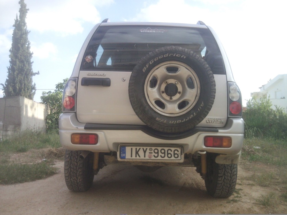

panoshm έγραψε:
Όμως, νοιώθω την υποχρέωση να σου υπενθυμίσω ότι πρέπει να τσεκάρεις την καλωδίωση της όπισθεν ότι αντέχει να δεχτεί τα παραπάνω amper που τραβάει και ο προβολέας. Η ασφάλεια μπορεί να μην καεί, αλλά η συνεχής υπερφόρτωση του καλωδίου της όπισθεν, μπορεί να επιφέρει σε κάποιο χρονικό διάστημα καταστροφή του καλωδίου :wink: Ίσως να χρειαζόταν να το άλλαζες με μεγαλύτερης διατομής :wink:
Η γνώμη μου θα ήταν να έβαζες ένα ρελέ με + - από την μπαταρία με ασφάλεια, και την διέγερση του ρελέ από το καλώδιο της όπισθεν.

Πολυ καλό εκει που το εβαλες Γιωργο.Μονο σε καμια ανηφορα μην βρει αλλα δεν νομιζω θα βρει πρωτα ο κοτσαδορος.Οντως τα φωτα τα μαμα δεν εχουν πολυ φως στην οπισθεν,εγω τα αλλαξα και απο τοτε οταν βαζω οπισθεν ειναι μερα πλεον.

dj aris έγραψε:Πολυ καλό εκει που το εβαλες Γιωργο.Μονο σε καμια ανηφορα μην βρει αλλα δεν νομιζω θα βρει πρωτα ο κοτσαδορος.Οντως τα φωτα τα μαμα δεν εχουν πολυ φως στην οπισθεν,εγω τα αλλαξα και απο τοτε οταν βαζω οπισθεν ειναι μερα πλεον.
Τι εβαλες?Αλλαξες λαμπες με μεγαλυτερα watt? :think: :think: :think:

Γιώργο μπράβο σου για την ιδέα , αλλά φοβάμαι πως είναι χαμηλά ρε φίλε ... μπορεί να σου βρει και να το σπάσεις :think:
Ξέρεις πόσες φορές η μπάρα του κοτσαδόρου στο δικό μου , χτίζεται με λάσπη και χώμα σε διαδρομές ?

nikoskgs έγραψε:Καλο φιλε, :clap: :clap: λιγο ακομα προς το κεντρο δεν θα ηταν καλυτερα? :think:
Πιο κέντρο δεν γινόταν γιατί είναι η βάση της μπίλιας της κοτσαδουρας
ZΗΡΕΙΑ έγραψε:Γιώργο μπράβο σου για την ιδέα , αλλά φοβάμαι πως είναι χαμηλά ρε φίλε ... μπορεί να σου βρει και να το σπάσεις :think:
Κώστα το σκέφτηκα αυτό και γι΄αυτό το πλάτος του φαναριου είναι ακριβως 5 εκ όσο και το φάρδος της μπάρας (θα βαλω μια φωτο το μεσημερι)

Αν και εγω θα συμφωνούσα με τον Κυριάκο για τον προβολέα ψηλά αλλα και με τον Κωνσταντίνο, στο ότι θα ο κοτσαδόρος είναι επίφοβος στο off και γεμίζει λάσπη αμέσως..... :wink:

πολυ καλο και χρησιμο.αν και πιστευω ψηλα θα εχει καλυτερο απλωμα του φωτος.παντως μπραβο σου :clap: :clap: :clap:

Mastergunner έγραψε:β) Τοποθετώντας την όπισθεν και βάζωντας το βοηθιτικό στο νεκρό,με τον κινητήρα σε λειτουργία,έχουμε εντονο φωτισμό στο πίσω μερος του αυτοκινήτου σε περίπτωση που χρειαστεί (ρυμούλκηση,επισκευή ή ακόμα και για φωτισμό αυτοσχέδιας πίστας για καλαματιανούς χωρόυς όπως εχουμε δει εδω μέσα στο παρελθόν :whistle: :whistle: :whistle: ) χωρίς να τραβάμε μπαλαντέζες.....
Ευχαριστώ...
την ιδια ιδεα ειχα και εγω και την πληρωσα με αλλαγη της βαλβιδας της οπισθεν (μετα απο 10 λεπτα συνεχους λειτουργιας μονο απο τις εργοστασιακες λαμπες!), κατα την γνωμη μου ειναι καλυτερο να τον εχεις με ανεξαρτητο διακοπτη.

panoshm έγραψε:.... να τσεκάρεις την καλωδίωση της όπισθεν ότι αντέχει να δεχτεί τα παραπάνω amper που τραβάει και ο προβολέας.
Αυτό πως το τσεκάρουμε;; :geek:
Αν δεν μπορείς να είσαι απόλυτα σίγουρος (με επί τόπου οπτικό έλεγχο, το οποίο σημαίνει έλεγχο κάποιας πλεξούδας) για το τι είδους καταναλώσεων τροφοδοτεί το καλώδιο (διότι μπορεί να μην δίνει μόνο στις λάμπες της όπισθεν), τότε καλύτερα να συμβουλευτείς το Service Manual και αν δεν το έχεις ή αν το έχεις αλλά δεν ξέρεις να το διαβάσεις, μια ερώτηση σε εξειδικευμένο ηλεκτρολόγο (αν είναι καλός άνθρωπος θα σου πει). Μόνο έτσι είσαι σίγουρος :wink:
