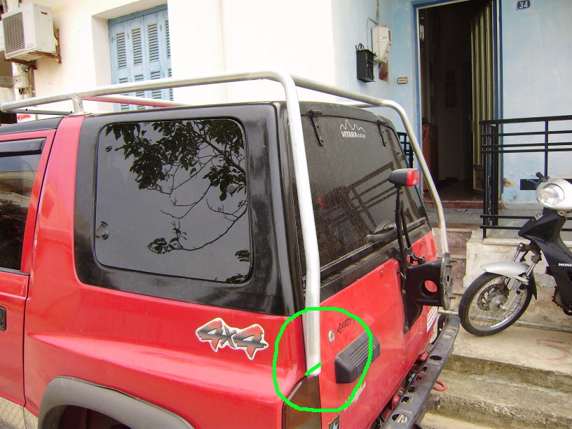

Εξαιρετική δουλειά... :clap: :clap: :clap: :clap: :clap: :clap: :clap: :clap: :clap:
Μια γνώμη,τα τελειώματα πάνω απο τα φανάρια κόψτα 45άρι ή 60άρι φάλτσο και τάποσέτα θα δείχνει πιο όμορφο
Εύγε και πάλι Νικόλα :clap: :clap: :clap: :clap: :clap: :clap: :clap: :clap:
Re: σιδεροκατασκευη για καμπριο vitara!!!!!
Δημοσίευσηαπό panoshm » Τετ Μάιος 25, 2011 9:15 pm
Mastergunner έγραψε:Μια γνώμη,τα τελειώματα πάνω απο τα φανάρια κόψτα 45άρι ή 60άρι φάλτσο και τάποσέτα θα δείχνει πιο όμορφο
+1000 Ωραία ιδέα!
Δημοσίευσηαπό nikos 1975 » Πέμ Μάιος 26, 2011 7:11 am
Mastergunner έγραψε:Εξαιρετική δουλειά... :clap: :clap: :clap: :clap: :clap: :clap: :clap: :clap: :clap:
ευχαριστω!
θα μπορουσες να μου το εξιγησεις γιατι δεν το καταλαβα αυτο με το ( κόψτα 45άρι ή 60άρι φάλτσο)????

Δημοσίευσηαπό panoshm » Πέμ Μάιος 26, 2011 9:36 am
Αυτό εννοεί :wink:

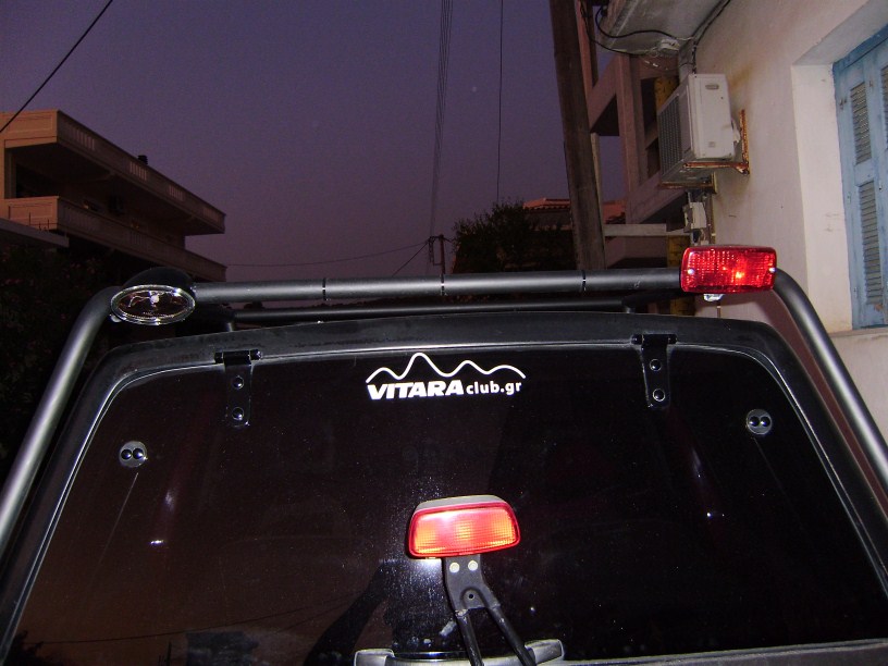

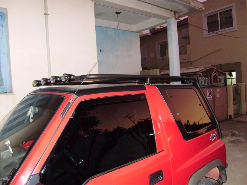

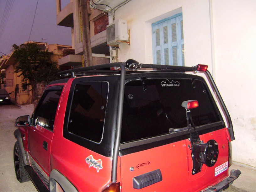

Δημοσίευσηαπό nikos 1975 » Παρ Ιούλ 29, 2011 5:58 am

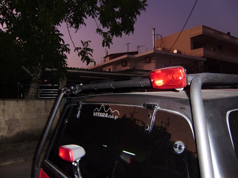

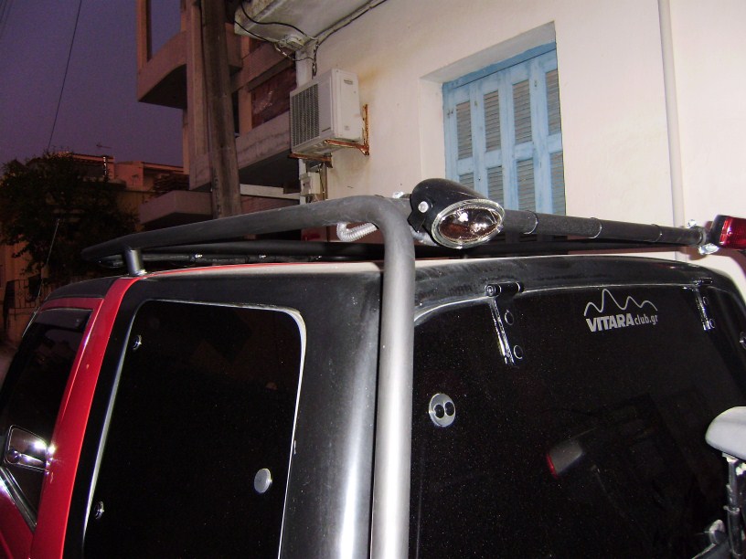

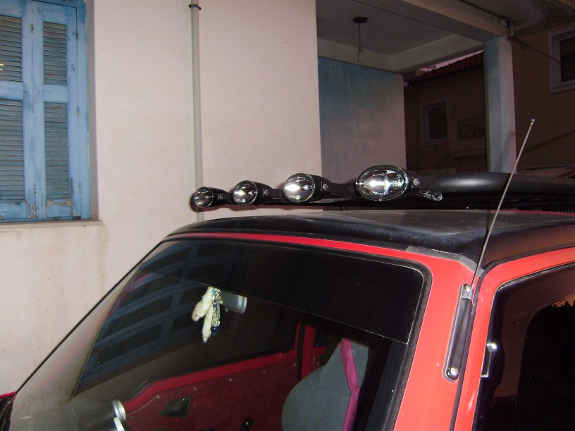

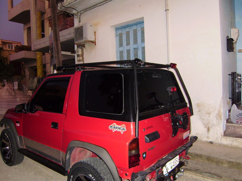

καλημερα!!!!!
Το τελικο αποτελεσμα μαυρο ματ κ με 5 προβολεις HELLA κ ενα ομιχλης 2διασπορας κ 2καρφια μπροστα 1διασπορας πισω κ το ομιχλης.

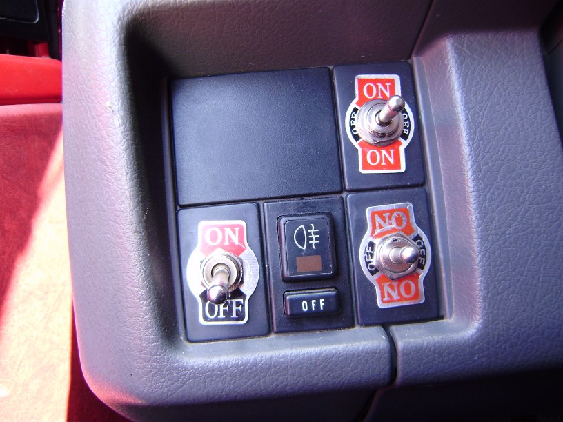

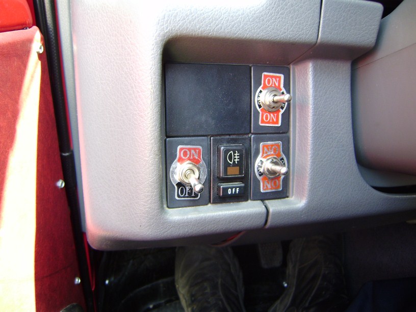

οι δυο διακοπτες ειναι on-of-on για το λογο οτι να αναβουν επιλεκτικα πανω θεση 2 κ 2 οι μπροστα προβολεις η με την κατω θεση οn αναβουν ολοι μαζι με τι μεγαλη σκαλα του αυτοκινητου. το ομιχλης με το μαμα διακοπτη κ ο μονος διακοπτης τον πισω προβολεα.
:shock: Του καλωδίου το κάγκελο θα έγινε από πίσω :lol: Ελπίζω να τα έφτιαξες με την βοήθεια κάποιου που ξέρει τι κάνει :wink:
