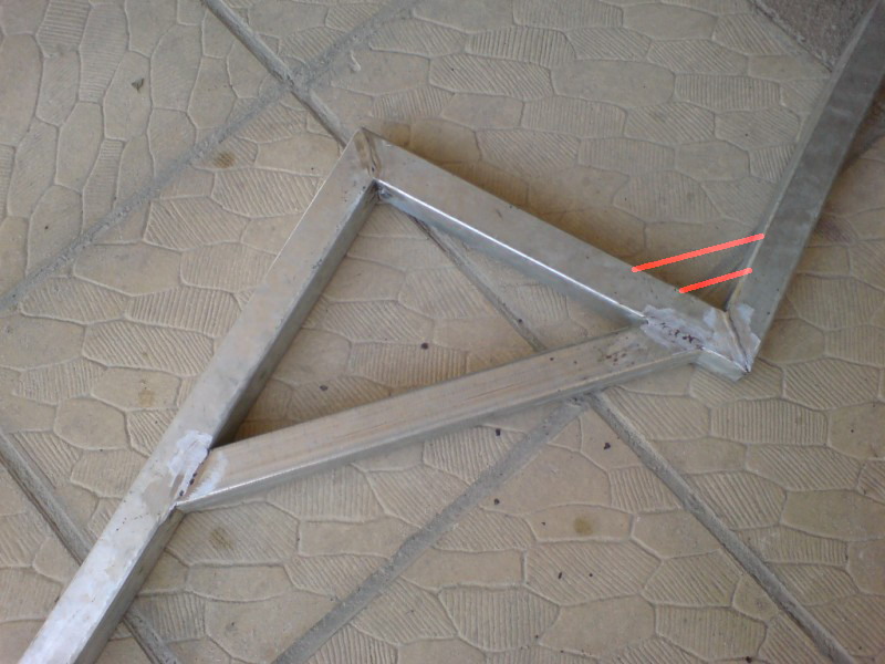

Ωραίος ο φίλος :D
Μήπως να έκανες άλλη μία κόντρα από την άλλη μεριά? Αδυνατούτσικο το σημείο αυτό....
DSC00472 %28800 x 600%29.jpg (108.83 KiB) 6409 προβολές

Όπως το λέει ο Πάνος κόλλα μια κόντρα στο σημείο που σου δείχνει....Για να μην καταπονήται κόλληση απο το βάρος και τους κραδασμούς :wink:

Το σκεφτηκα.αλα δεν θα χει προβλημα γιατι τα δυο μπρατσα θα κοληθουν μεταξυ τους και θα βιδωθει πανω ενα αντικραδασμικο(το χω παρμενο ηδη) που θα πατα πανω στη μπιλια του κοτσαδορου ωστε να παιρνει τους οποιους κραδασμους!!!
Μολις το ποτελειωσω θα ανεβασω φωτο!!!
