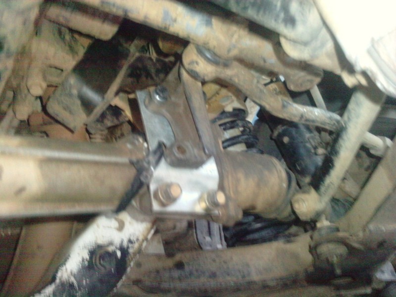

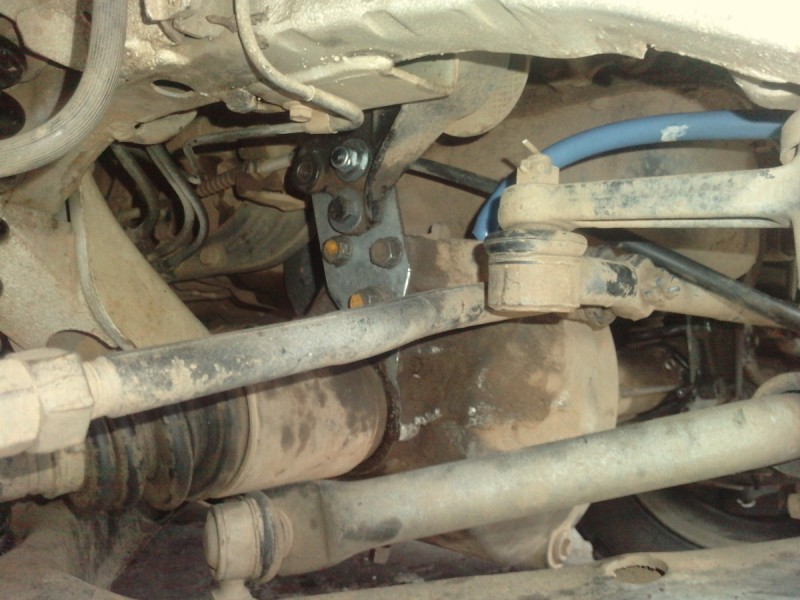

Δημοσίευσηαπό andreas_crete » Παρ Φεβ 04, 2011 9:03 pm

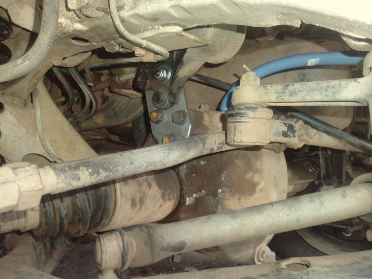

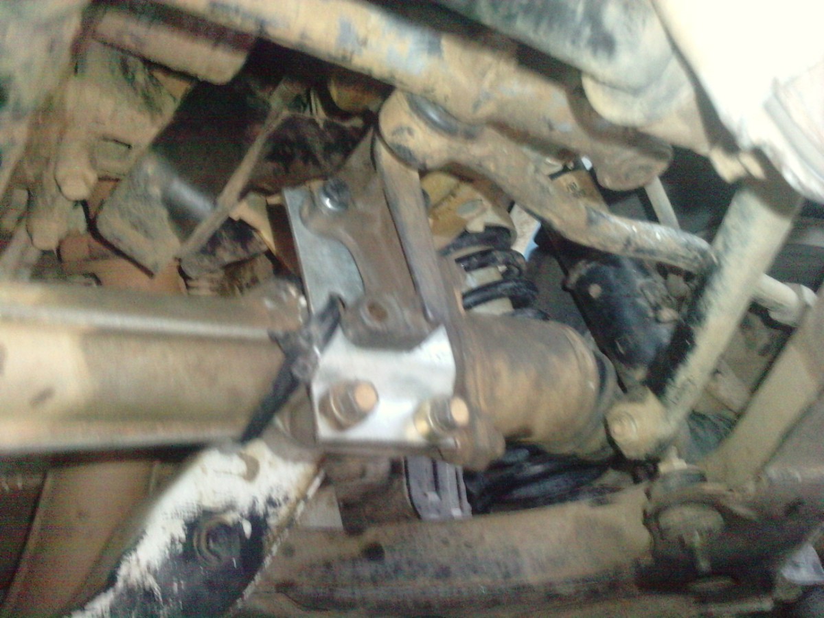

Τελικα στο μπροστα διαφορικο ειχα ενα προβληματακι με τις βασεις που εφτιαξα και προς το παρον εβαλα 2 λαμακια 2,5 χιλ. μεχτι να φτιαξω καινουριες :evil:
Και μια ερωτηση,τα μπροστα αμορτησερ μου δεν εχουν τρυπα για να μπει το δοντακι που εχει η ροδελιτσα της καμπεροβιδας!Σε αυτην την περιπτωση τι κανω?Βαζω αλλη ροδελα στην καμπεροβιδα η κανω τρυπα στο αμπρτησερ??? :think: :think: :think:

Δημοσίευσηαπό Tzivitzonis » Παρ Φεβ 04, 2011 9:57 pm
andreas_crete έγραψε:Και μια ερωτηση,τα μπροστα αμορτησερ μου δεν εχουν τρυπα για να μπει το δοντακι που εχει η ροδελιτσα της καμπεροβιδας!Σε αυτην την περιπτωση τι κανω?Βαζω αλλη ροδελα στην καμπεροβιδα η κανω τρυπα στο αμπρτησερ??? :think:
Δεν κάνεις τίποτε τέτοιο!!!! Η ροδελίτσα που λες έχει το δοντάκι γιατί από εκεί ρυθμίζεται η κάμπερ!!!! :wink: :idea:
Δες το :idea:

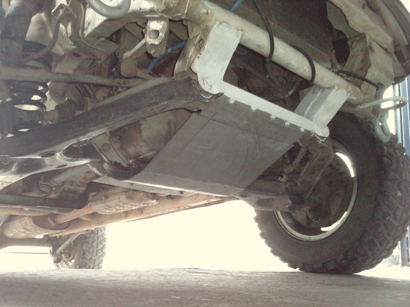

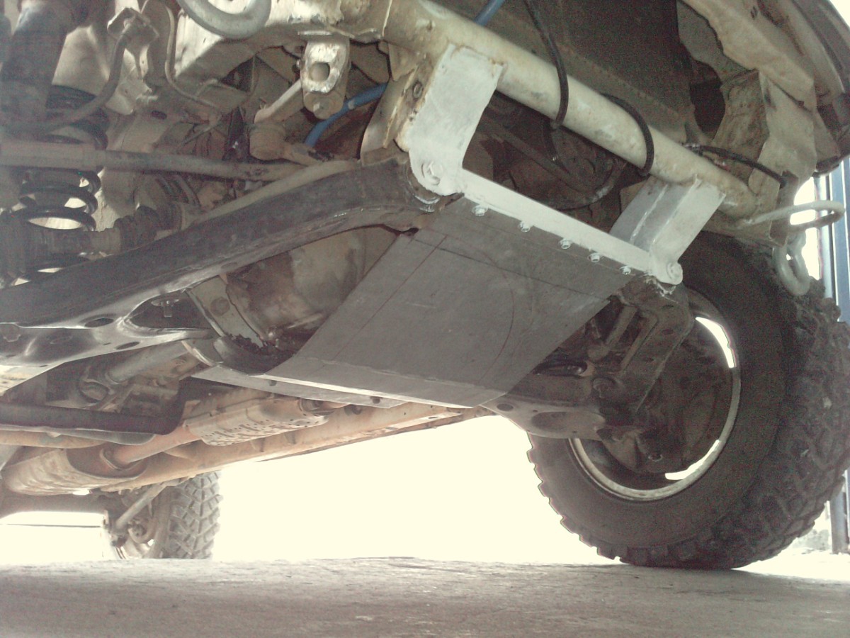

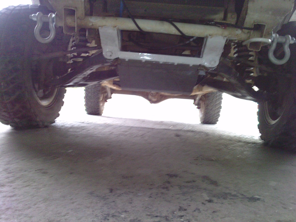

Δημοσίευσηαπό andreas_crete » Σάβ Φεβ 05, 2011 5:06 pm

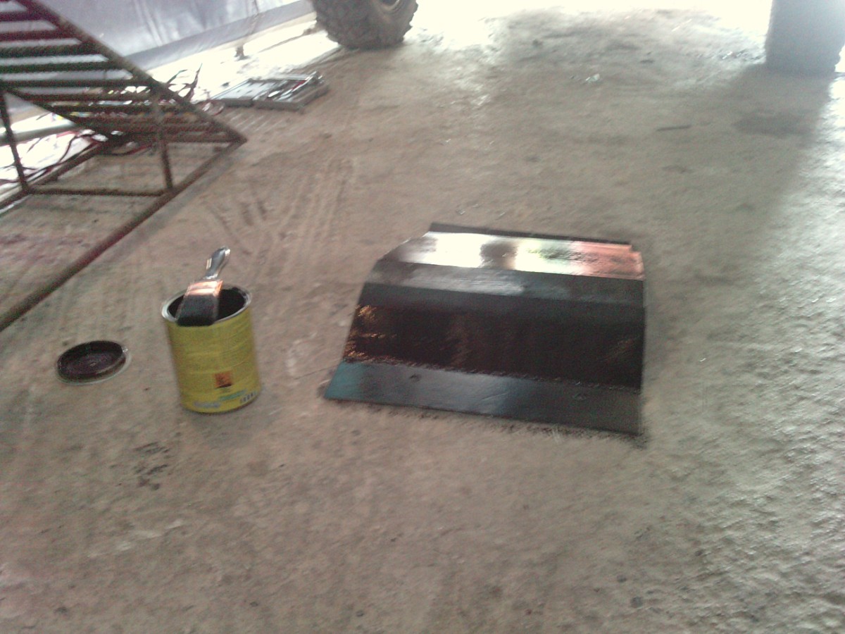

Ετοιμη και η ποδια!Αν και μονο 4χιλ της εκανα αρκετα νευρα για να αντεξει σε τυχων χτυπηματακια!!!

Δημοσίευσηαπό nikos 1975 » Κυρ Φεβ 06, 2011 11:30 am
πολυ ωραια Αντρεα μεγιες μεγιες!!!!!!!!!
δειχνει πολυ τερας το εργαλιο στη φοτο!!!!!!!!!!!!!!!

Re: Ψηλωμα Vitara απο Χανια!
Δημοσίευσηαπό pantelis » Κυρ Φεβ 06, 2011 11:09 pm
Ωραίο έγινε φίλε. Καλά χωσίδια τώρα! :clap: :clap: :clap:

Δημοσίευσηαπό kaliakouda » Κυρ Φεβ 06, 2011 11:52 pm
Αγρίεψε το από κάτω του :D

Δημοσίευσηαπό panoshm » Κυρ Φεβ 06, 2011 11:57 pm
andreas_crete έγραψε:Και μια ερωτηση,τα μπροστα αμορτησερ μου δεν εχουν τρυπα για να μπει το δοντακι που εχει η ροδελιτσα της καμπεροβιδας!Σε αυτην την περιπτωση τι κανω?Βαζω αλλη ροδελα στην καμπεροβιδα η κανω τρυπα στο αμπρτησερ??? :think: :think: :think:
Το "δοντάκι" πάει απ'έξω. Αν δεις, η ροδέλα από την άλλη μεριά (εκεί που ακουμπάει στο αμορτισέρ) έχει άλλα μικρά δοντάκια για να "γραπώνει" στο αμορτισέρ.

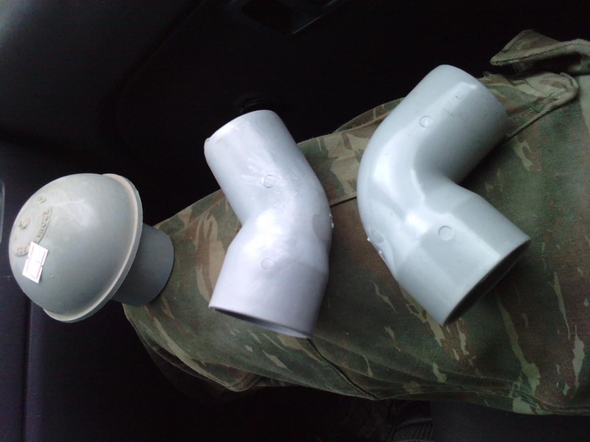

Δημοσίευσηαπό andreas_crete » Κυρ Φεβ 20, 2011 7:17 pm

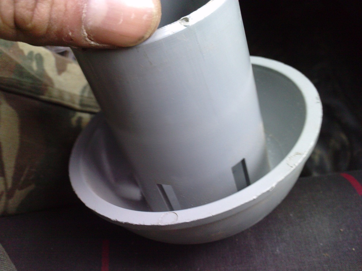

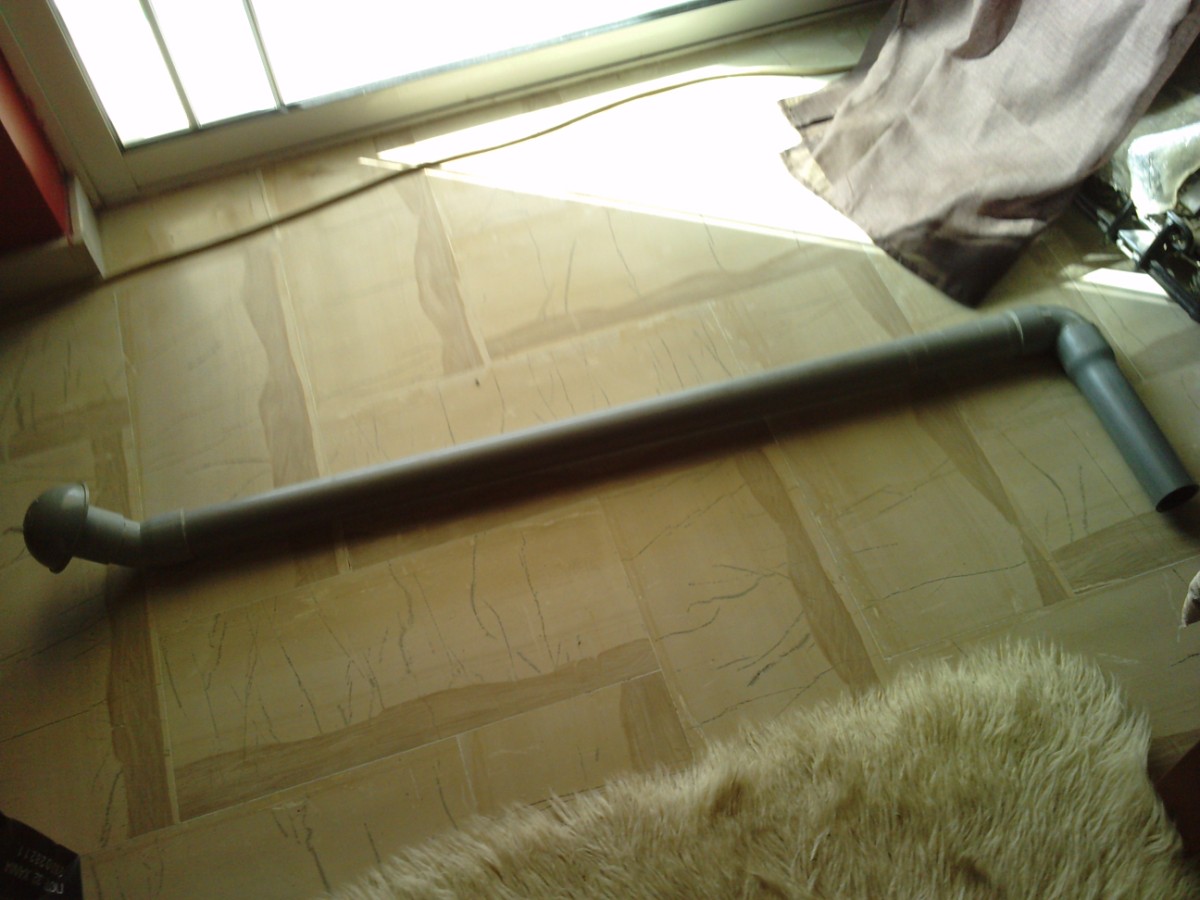

Και αφου περιμεναμε τοσο καιρο να βρεθει χρονος τελικα σημερα τα καταφερα!Πρωτα εβαψα την ποδια η οποιο ξεχασα να αναφερω οτι τελικα βγηκε (με 4χιλ λαμαρινα) 6,5 κιλα..Και μιας και ειχα και ορεξη ξεκινησα να φτιαχνω και τον αναπνευστηρα σιγαααα σιγαααα........Για τον αναπνευστηρα αγοραστηκαν μια σωληνα φ50,μια γωνια 45 μοιρων,μια γωνια 87 μοιρων και ενα καπακι σε σχοιμα μανηταρι τα οποια,μαζι με την κολλα για pvc,εκαναν 12Ε..
Εδω ειναι σχεδον ετοιμο...
Οι τρυπες ηταν πολυ μικρες και χρησιμοποιησα ενα dremel για να τις ανοιξω πιο πολυ...Στην φωτο ειναι οπως αγοραστηκε...

Η ποδια περαστικε 2 χερακια μαυρο ματ για να μην εχουμε προβληματα!
