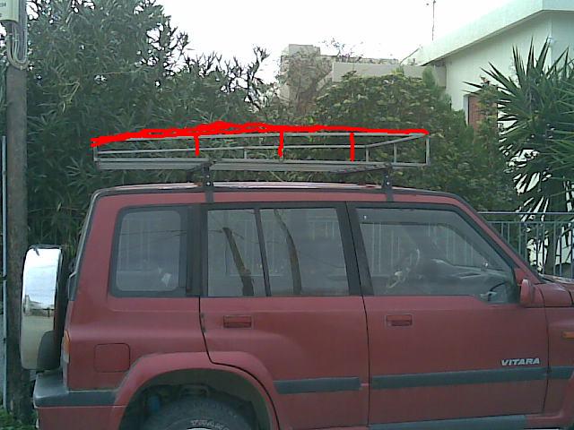

Μπράβο ρε Γιώργη ! Για άλλη μια φορά ζωγράφισες .
Μία ερώτηση μόνο ... γιατί την έφτιαξες τόσο μεγάλη ? Και αν την χρειάζεσαι σε αυτές τις διαστάσεις , μήπως να έβαζες και μεγαλύτερη διάσταση στραντζαριστό ? Χτυπάει λίγο άσχημα στο μάτι η αναλογία διάστασης στραντζαριστού και σχάρας ...
Επίσης θα ήταν πιο καλαίσθητο το αποτέλεσμα , αν την γύριζες το μπρός - πίσω ! :wink:

ZΗΡΕΙΑ έγραψε:.....μήπως να έβαζες και μεγαλύτερη διάσταση στραντζαριστό ? Χτυπάει λίγο άσχημα στο μάτι η αναλογία διάστασης στραντζαριστού και σχάρας ...
Κώστα με μεγαλύτερο στρατζαριστό θα ξέφευγα στο βάρος :wink:

Γιώργο πολύ καλή η ιδέα για το σχήμα σαν δάκρυ .
Μια πρόταση αν βάλεις δυο ακόμα ενδιάμεσες αντηρίδες θα μπορέσει να πάρει η στράτσα σχήμα καμπύλης για να σπάσουν οι μεγάλες ευθείες :wink:

φιλε Γιώργο πολύ καλή δουλειά. όπως όλες τις άλλες ιδιοκατασκευές που έχεις ανεβάσει στο forum μας. από θέμα αεροδιναμιας θα σινφονισω με το φίλο Καλιακούδα ,να το βάλεις ανάποδα [το μπρός πίσω ].αλλα πιστεύω ότι θα φαίνεται και πιο όμορφο. δεν ξέρω τώρα αν γινετε, αλλα θα μου άρεσε πιο πολύ αν θα ήταν τα πόδια [στηρίγματα στην οροφή] λίγο πιο kοντα.αν γίνει αυτό έχω την εντύπωση ότι θα εφαρμόζεται καλύτερα στο αυτοκίνητο [εστιτικα] και θα φαίνεται μέρος του αμαξιού.έτσι μπορεί να μη χρειαστεί να το βγάζεις στα ταξίδια.

Μπράβο Γιώργο για άλλη μια φορά,γιατι τα χέρια σου πιάνουν πραγματικά! :clap: Προσωπική μου άποψη είναι να σπάσεις λίγο τη γωνία,προς τα μέσα στο μπροστινο κατακόρυφο επίπεδο της σχάρας και να προσαρμόσεις ανεμοθραύστη,ώστε να μειώσεις το βουητό του ανέμου στο ταξίδι και τους προβολείς(αν βάλεις μικρούς) να τους προσαρμόσεις στο κενό μεταξύ σχάρας και οροφής του οχήματος! :wink:

Στην ιδιοκατασκευή που ανέβαζω (σχάρα) όλες τις απόψεις που λέτε τις κάνω θεωρώντας οτι έτσι ο καθένας απο εμάς προσθέτει και κάτι δικό του
Η σχάρα,με την βοήθεια τροχών κοπής,κοβεται και διαμορφώνεται με τα όσα λέτε το αποτέλεσμα θα είναι σύντομα έτοιμο :wink:

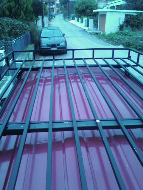

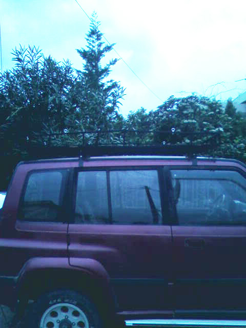

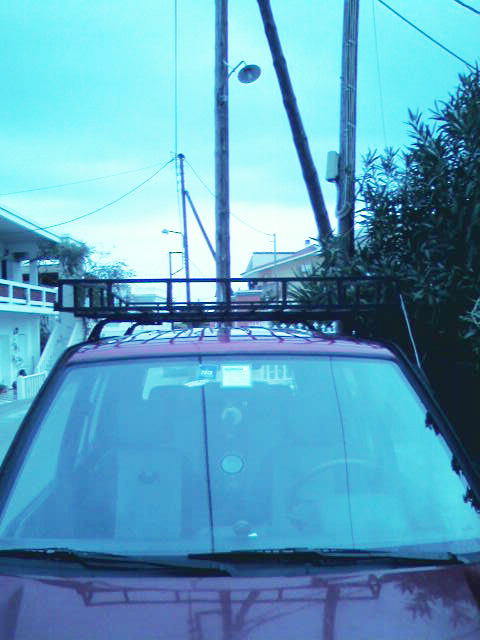

Και μετά απο μετατροπές και κόψε-ράψε η σχάρα είναι έτοιμη και είναι αυτή.....
Οπου μπροστά χαμήλωσε κατα 6 εκ παίρνωντας έτσι ένα τοξοηδές σχήμα
μπροστά και πίσω είναι σημετρική
Πίσω
Εμπρός
ενω απο πάνω είναι έτσι...
όπου διακρίνονται και οι έξι καρόβιδες Μ6 που τη δένουν στις μπάρες... :wink:

Γιώργο μπράβο τα κατάφερες μετά την φιλική παρέμβαση των φίλων μας, Άψογη είναι, τώρα εκτός από χρηστική είναι και όμορφη. :clap:

Πολύ καλύτερη τώρα, άψογος ο Μάστορας :clap: :clap:
