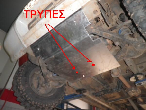

Δημοσίευσηαπό Antonioz » Πέμ Φεβ 10, 2011 10:45 am
Θα σου πρότεινα να κάνεις τρύπες αρκετα μεγαλες ώστε να αποστραγγίζουν νέρα ή αν είναι δυνατόν και λάσπες στα σημεία της φωτο και επίσης στα σημεία που έχει τρύπες η γέφυρα, γιατι πιθανόν να έχεις πρόβλημα με σκουριές είδικα αν δεν πλένεις το εργαλείο αμέσως μετά απο κάθε βόλτα, μιλάω εκ πείρας σαν παθων.. Συγκεκριμένα αν και σχεδόν αμέσως μετα απο χωσίματα πλένω το αυτοκίνητο, εμφανίστηκαν σκουριές στην γέφυρα και επίσης σκούριασαν οι βίδες που κρατάνε την ποδιά με αποτέλεσμα η μια να κοπή.

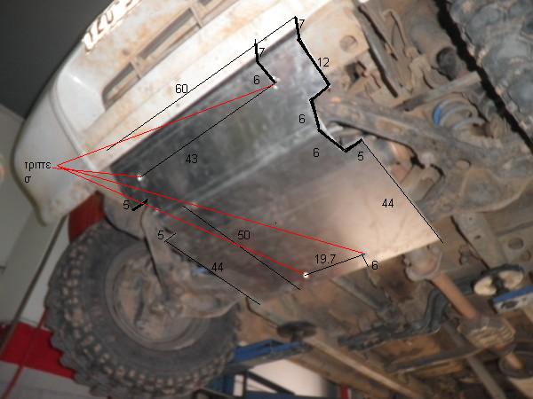

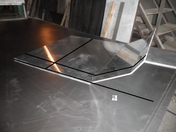

Δημοσίευσηαπό lidi07 » Παρ Φεβ 01, 2013 1:32 pm
το φίλο αλουμινίου είναι 60x74 [ cm] . έχω κάνει ένα πρόχειρο σχέδιο . δεν ξέρω αν το κατάφερα. το μέτρημα το έχω κάνει σε 2 φωτογραφίες για να είναι πιο σαφής. η μια φωτογραφία είναι όταν το έφτιαξα στη στράντζα ..ενώ η δεύτερη όταν το τοποθετισα . η διαφορα είναι στα 2 ανοίγματα για να μη εμποδιστούν τα ψαλίδια στα κρεμάσματα. τις γωνιές διστιχος δεν έχω τρόπο να τις μετρήσω . φτιαχτικαν με το μάτι από το μάστορα στη στράντζα με πολλές δοκιμασίες για να μπει σωστά.

Δημοσίευσηαπό panoshm » Παρ Φεβ 01, 2013 2:31 pm
Είσαι ωραίος ;-)
lidi07 έγραψε:τις γωνιές διστιχος δεν έχω τρόπο να τις μετρήσω
Κλασσικό σχολικό μοιρογνωμόνιο ;-)
