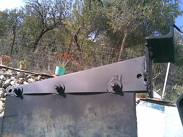

Γιωργη εγω δεν θα σου πω τα ιδια με τους αλλους.Εμενα δεν μου αρεσουν η λασπωτηρες που εφτιαξες.Θα προτιμουσα να εφτιαχνες κατι σαν του KON.GV αν εχεις δει τι εχει η του jim13 κατι τετοιο.φιλικα παντα.

Μια χαρά σε βρίσκω Γιώργη, μάλιστα λέω να τους αφήσεις όπως ακριβώς είναι για μεγαλύτερη προστασία :!:

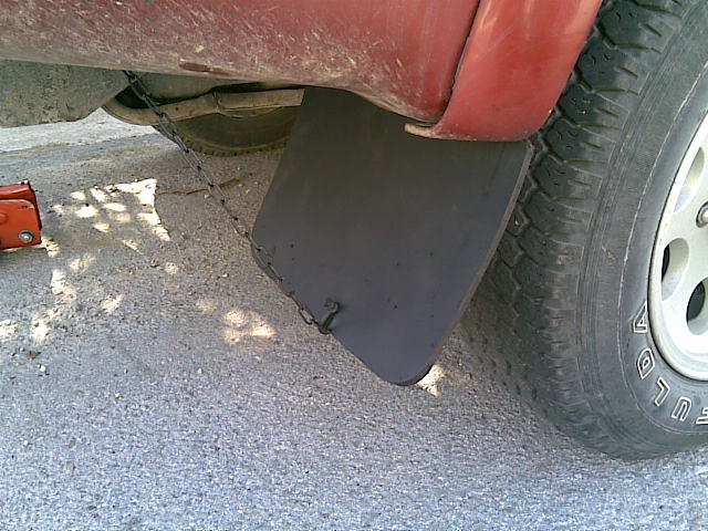

Δημοσίευσηαπό KON.GV » Τρί Νοέμ 02, 2010 6:20 pm
Πολύ καλή σκέψη και πρακτική. :wink:
Γιώργο από ότι βλέπω έχουν μεγάλο πάχος χωρίς να υπάρχει λογος.επίσης εγώ από κάτω τους έδεσα με αλυσιδάκι για να έχουν κλίση προς τα έξω για το λόγο να μη σκαλώσουν μεταξύ πελματος και χώματος όταν κάνω όπισθεν η όταν είμαι σε γούρνα μέσα. :idea:

Δημοσίευσηαπό jim13 » Τετ Νοέμ 03, 2010 11:06 am
μπραβο γιωργο ωραια δουλιτσα! :clap: :clap: :clap: :clap:
οπως λεει και ο κωστας να βαλεις αλυσιδακι γιατι οταν μπουκωσει το λαστιχο απο λασπη θα στον γυρισει απο μεσα!
ο λογος που εβαλα εγω λασπωτηρες ηταν για να προστατεψω το πισω μερος του προφηλακτηρα!πιο παλια ειχα βγαλει πισω προφηλακτηρα και ειδα οτι κρατουσε πολυ λασπη πισω που δεν καθαριζεται ευκολα και συν της αλλης ειχε σκουριασει!γι αυτο σου προεινω να τον βαλεις πιο πανω τον λασπωτηρα να καλυπτει απο μεσα και τον θολο!φιλικα δημητρης :clap: :clap: :clap: :clap: :clap: :clap: :clap: :clap:

Δημοσίευσηαπό JOHNV6 » Πέμ Νοέμ 04, 2010 10:09 am
Μπράβο φίλε Γιώργη, βάλε και ένα αλυσιδάκι που είπανε τα παιδιά και είσαι super!!! :clap: :clap: :clap: :clap:

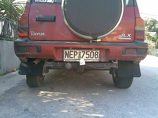

Δημοσίευσηαπό Mastergunner » Κυρ Νοέμ 07, 2010 9:42 pm
Σ/Κ και έγιναν και οι τροποποιήσεις στους λασπωτήρες....
Κατ΄ αρχήν κόπηκαν οι άκρες κυκλικά για να πάρουν το σχήμα των φρυδιών και να΄εναρμονίζονται με το υπόλοιπο αμάξωμα,όπως πολύ σωστά προείπαν οι φίλοι
Κατόπιν βάφτικ¨αν οι ¨κρεμάστρες¨ τους μαύρο χρώμα...
Αφου επανατοποθετήθηκαν,τοποθετήθηκε αλυσιδάκι για τράβηγμα προς τα πίσω
Στο τέλος ψεκάστηκαν με σπρέυ σιλικόνης ωστε να μήν ξεραθούν τα λάστιχα και σπρέυ συντήρησης ελαστικών για προστασία και φινίσισμα.Δίνοντας τελικό αποτέλεσμα συτό....

Δημοσίευσηαπό KON.GV » Κυρ Νοέμ 07, 2010 10:25 pm
το αλυσιδάκι είναι για να κρατάει το λασπωτήρα σε απόσταση από το πέλμα...έχει τύχει σε όπιστεν να σκαλώσει μεταξύ αναχώματος και ρόδας και να ξηλωθεί. :idea:

Re: Λασπωτήρες σε Vitara
Δημοσίευσηαπό ZΗΡΕΙΑ » Πέμ Νοέμ 11, 2010 11:13 am
Τώρα που έσπασες τις γωνίες είναι μια χαρά ! Ωραίος Γιώργη ! Καλή συνέχεια ! :wink:
