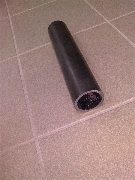

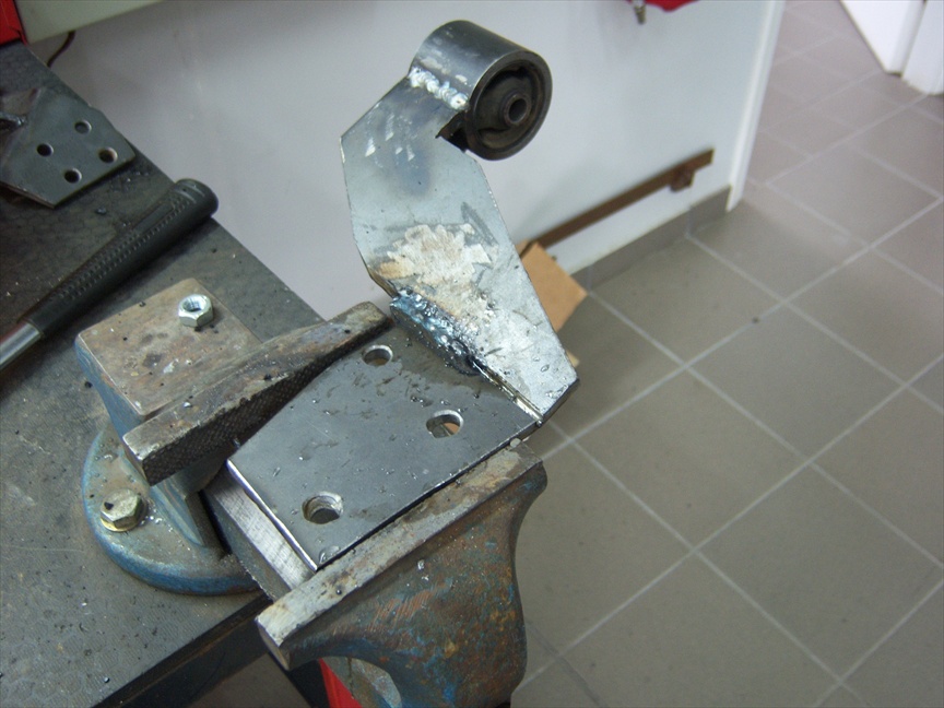

Αφού μπήκε ο εργάτης το αυτοκίνητο έκατσε 1cm μπροστά λόγο βάρους για να έρθει σωστά ήθελα να δώσω και λίγο ακόμα ύψος έπρεπε να σηκωθεί μπροστά 4cm για να γίνει αυτό θα έπρεπε να χαμηλώσω το εμπρός διαφορικό ήμουν ήδη 4cmψιλός από μαμά.
Ξεκίνησα να φτιάχνω βάσης από αρχή λόγο 2λιτρου έχω άλλες βάσης από τα 1,6 άρα σχέδια από το ιντερνετ δεν παίζανε αγόρασα σωλήνα 60mm εξωτερικό 50mm εσωτερικό και ξεκίνησα

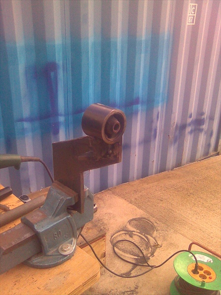

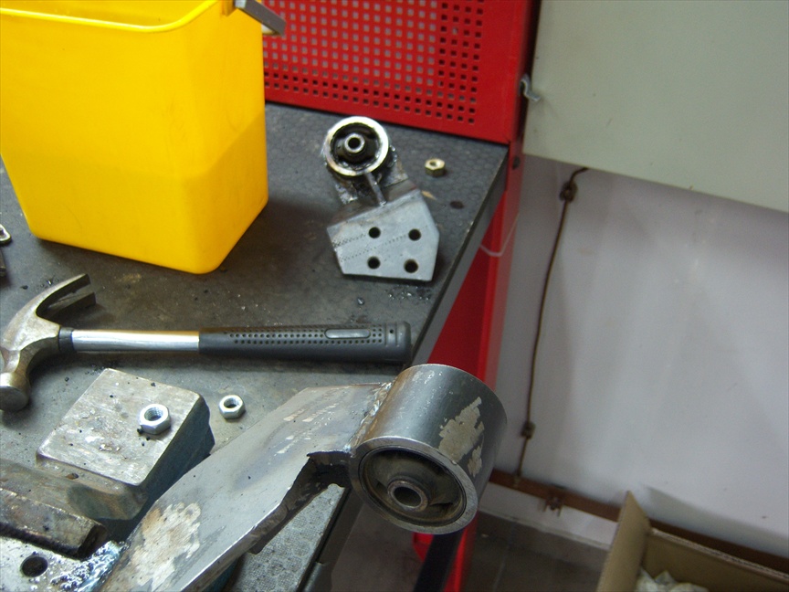

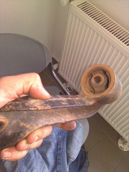

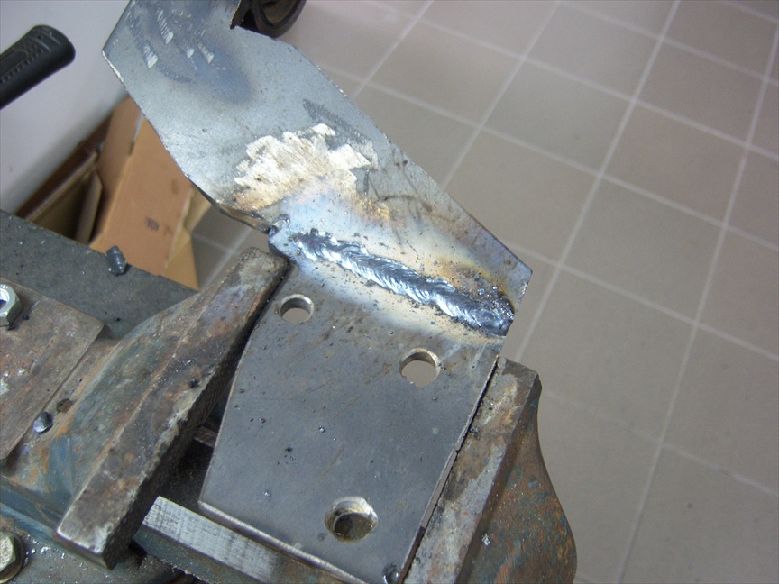

Έβγαλα τις βάσης από το αυτοκίνητο και αφαίρεσα τα σινεμπλοκ
Έβγαλα ένα πρόχειρο σχέδιο στο χαρτί και έκοψα την λαμαρίνα 6cmπάχους και κόλλησα τα δαχτυλίδια μe το υπόλοιπο κομμάτι

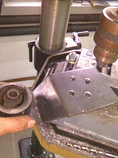

Δημοσίευσηαπό SpirosThiva » Σάβ Οκτ 30, 2010 11:47 pm
Έβαλα ένα πλακάκι αλουμινίου από τι μέσα μεριά κάθε βάσης βίδωσα τις βίδες επάνω στο διαφορικό και και μετά καθώς βίδωσα το πάνω μέρος τις βάσης στη θέση τις χτύπησα με σφυρί το κάτω μέρος με το πλακάκι του αλουμινίου για να αποτυπωθούν το σημάδια από τις βίδες που ήταν στο διαφορικό βιδωμένες μια και στο αλουμίνιο τα σημάδια γίνονται πιο εύκολα και κατόπιν τρύπησα

SpirosThiva έγραψε: Xρησιμοποίησα λαμαρίνα 5cm
Μάλλον αναφέρεσαι στο πάχος της λαμαρίνας και εννοείς 5mm , έτσι ?
