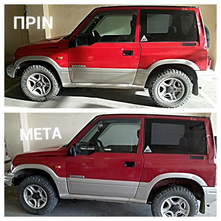

Δημοσίευσηαπό Ted23 » Δευτ Δεκ 01, 2014 6:06 pm

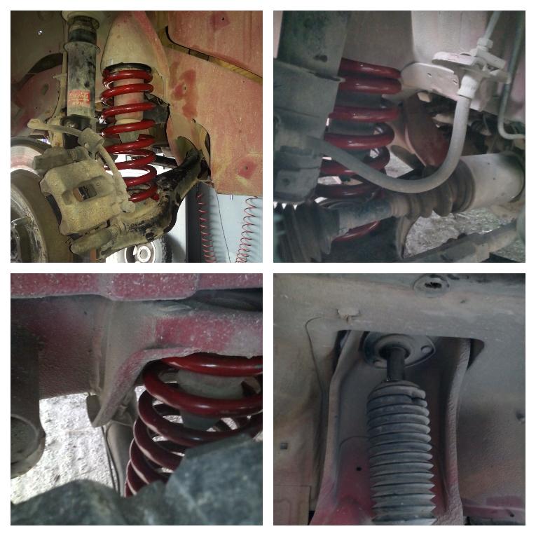

Μετά απο ώριμη σκέψη Δύο ετών (τόσο Ειχα τα ελατηρια :lol: ) αποφασισα κεγω να ψηλωσω λιγο. Η συνταγη γνώστη, Mud με kyb απλα το μπλε χρωμα των ελατηριων εγινε κοκκινο :!:
Μερικές φωτο απο τις εργασίες το μενει που μενει ειναι να γινει ευθυγραμμιση κ να μπουν τα πισω δαχτυλιδια
Στα πισω αμορτισέρ .
Εργασιες

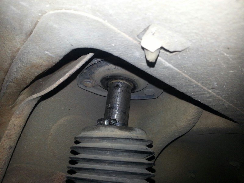

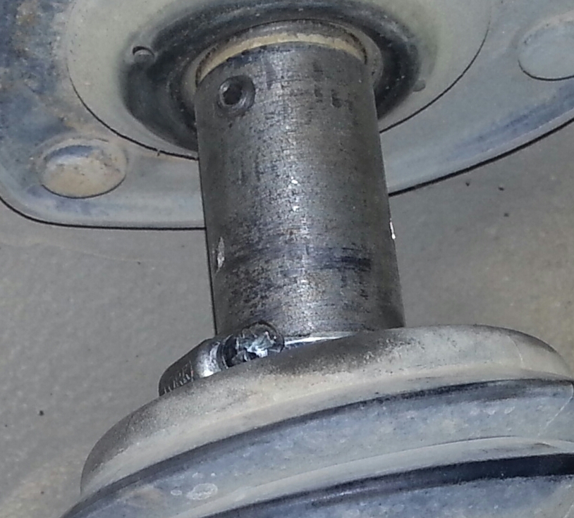

Δημοσίευσηαπό κυριακος αθανασιου » Δευτ Δεκ 01, 2014 6:18 pm
στην τελευταια φωτογραφια με το μπροστινο αμορτισερ πες στον τυπο που σου εβαλε τους αποστατες του dave οτι η μεγαλη ροδελα δεν ειναι εκει για να κραταει την φουσκα αλλα για να μην περασει το αμορτισερ μεσα απο το τοπ μαουντ...
κ να δεις την μυτη του στο καπω....
δεν χρειαζεται να πω τι μπορει να γινει πχ με 100χλμ...
Re: ΑΛΛΑΓΕΣ ΣΤΟ VITARA ΜΟΥ!!!
Δημοσίευσηαπό Ted23 » Δευτ Δεκ 01, 2014 6:28 pm
κυριακος αθανασιου έγραψε:στην τελευταια φωτογραφια με το μπροστινο αμορτισερ πες στον τυπο που σου εβαλε τους αποστατες του dave οτι η μεγαλη ροδελα δεν ειναι εκει για να κραταει την φουσκα αλλα για να μην περασει το αμορτισερ μεσα απο το τοπ μαουντ...
Αρα η ροδελα παει κατω ακριβως απο το τοπ μαουντ αν καταλαβα καλα;
Οι αποστατες ειναι απο τορνο ;)

Δημοσίευσηαπό κυριακος αθανασιου » Δευτ Δεκ 01, 2014 6:33 pm
Δημοσίευσηαπό Ted23 » Δευτ Δεκ 01, 2014 7:38 pm
Κυριάκο για τημ επιβεβαίωση το δαχτυλιδι τερμα πάνω , σωστά?
Δημοσίευσηαπό κυριακος αθανασιου » Δευτ Δεκ 01, 2014 7:50 pm
ναι φιλε μου....πανω απο τον αποστατη κατω απο το τοπ μαουντ
Δημοσίευσηαπό Ted23 » Τρί Δεκ 02, 2014 7:29 pm
Κυριάκο σε μία κοντινή που εβγαλα βλεπω να υποθεσω μία λευκη ροδελα κατω απο το τοπ μαουντ. Ο σφιχτηρας ειναι για να κραταει την φούσκα. Θελει κ αλλη ροδελα μεγαλύτερη? Ή κανω λαθος??
Δημοσίευσηαπό κυριακος αθανασιου » Τρί Δεκ 02, 2014 7:33 pm
η ροδελα που παει εκει εχει το μεγεθος του τοπ μαουντ σχεδον κ ειναι μεσα στην φουσκα
